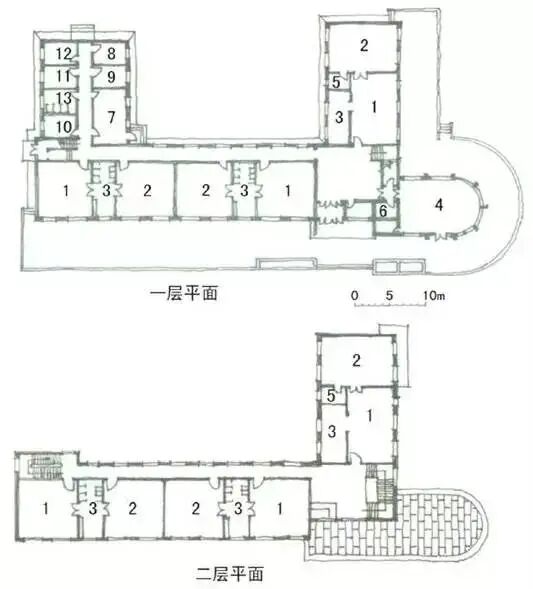

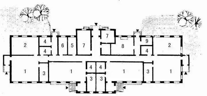

以交通空间为联系手段,组织各类房间。各房间在功能要求上,基本要独立设置。所以各个房间之间就需要有一定的交通联系方式,如走道等,形成一个完整的空间整体,常称之为“走道式”的建筑布局。
1.1 内廊式
① 优点 : 走道 所占面积小,比外廊经济。
②缺点:房间朝向欠佳。容易造成采光不足,通常在走道端部开窗。
③对策:将楼梯间、卫生间、储藏室等放置方位差的一侧,但根本上克服不了缺点。
1.2 外廊式
① 优点 : 朝向、通风、采光好 。
②缺点:布局容易造成交通走道过长,辅助面积大,建筑进深小。
