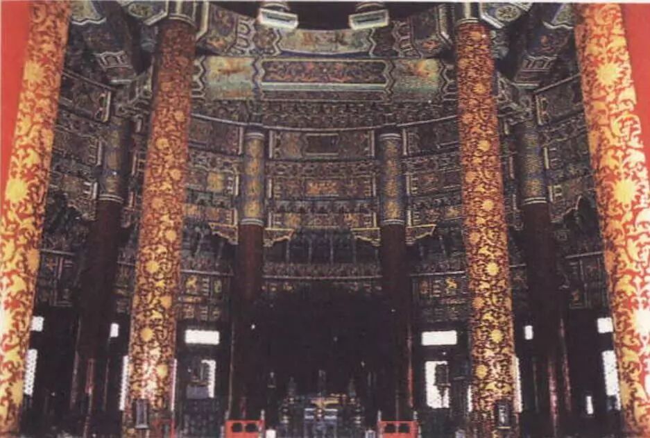

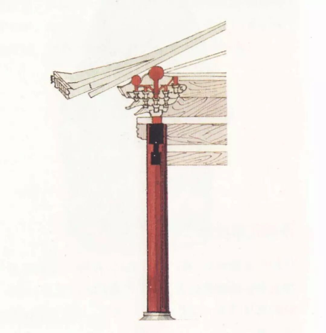

柱是建筑物中用来承托建筑物上部重量的直立的杆体,俗称“柱子”。柱子和其他大部分建筑构件一样,有丰富的品类和一定的发展过程。
根据柱子在建筑中的位置,可以将它分为檐柱、金柱、中柱、童柱、瓜柱、角柱、麻柱等;而根据柱子的截面形状来看,则有圆柱、方柱、六角柱、八角柱等不同形象;根据柱子所用的材料来分,有木柱、石柱等之别;根据装饰来看,又有雕龙柱、油漆柱、素面无饰柱等。此外,柱子在使用时有单独直立的,也有两柱紧贴而立的。
柱子在各个时期既有延续与继承,也有发展和变化。如,方柱在秦代时始出现,而汉代时则又增加了八角形柱、束竹式柱、人像柱等,唐代中期以后则极少再使用方柱,宋代时大多为圆柱和八角柱。还有很多柱子,作用与位置均相同,但在不同时期有不同的称呼,如瓜柱,在宋代时称为“蜀柱”、“侏儒柱”,明代以后オ称为“瓜柱”。

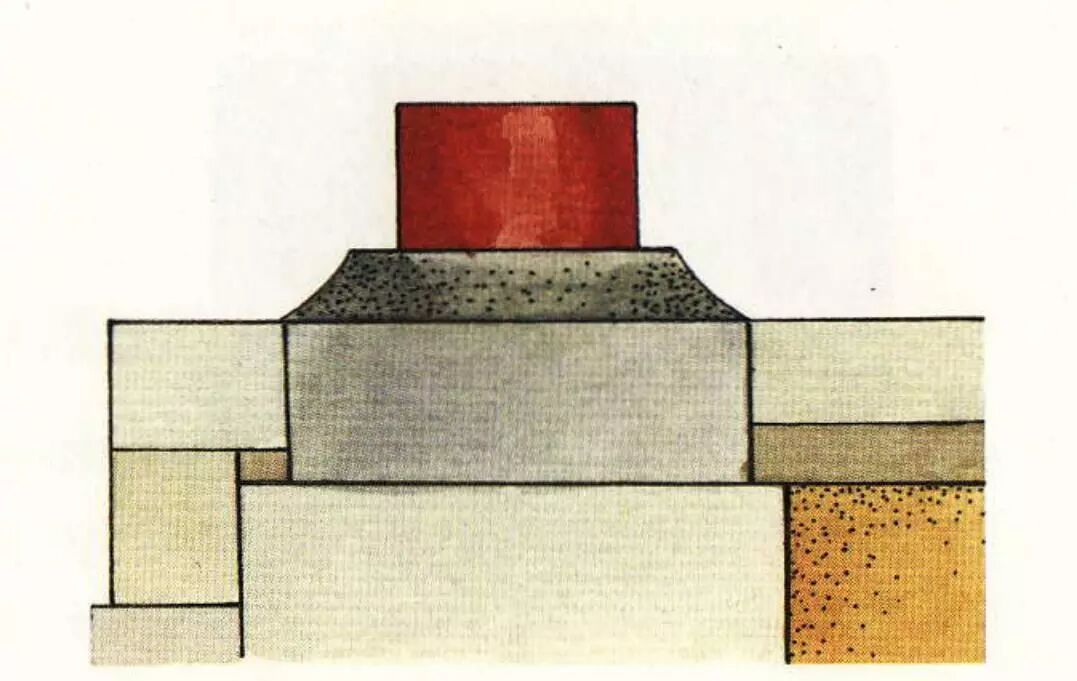

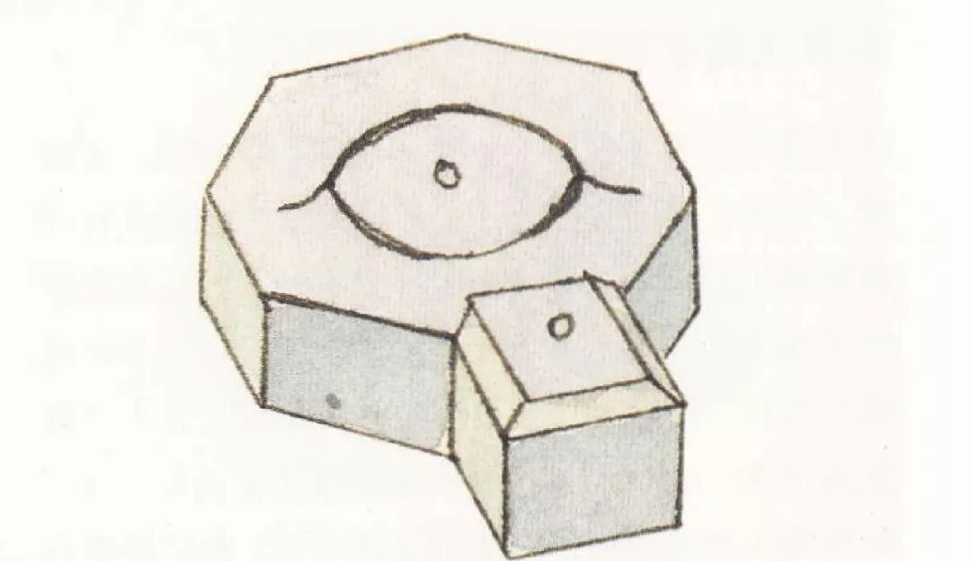

建筑物所用木柱下垫的石墩叫“柱础”。柱础的作用主要是承载与传递上部的负荷,并防止地面湿气对木柱的侵蚀。柱础有隐于地下和凸出于地面的两部分。一般意义上所说的柱础,就是指的凸出于地面上的部分。这些凸出于地面的柱础,在早期时常加工成古镜、覆盆等形式,其上有的饰有雕刻,有的是素作。后来随着不断的发展,柱础样式渐多,雕刻纹样也更多,有动物纹、莲花纹、龙纹、凤纹、鱼纹、水纹、其他花草纹等。除了有众多各式不同的花纹装饰外,也有一些不加雕饰的柱顶石也就是“柱础”。
(柱础的式样)
柱础在不同时期与不同朝代有具体不同的式样。所以说,柱础是富有时代特征的建筑构件之一。如,在较早的殷商时代,柱础大多为天然石块;发展至汉代,出现了圆形、覆斗形和部分动物纹柱础:在佛教盛行的南北朝时期,则出现了较多的莲花瓣形柱础;唐宋时期的柱础大多为覆盆式,雕饰花样也较多;元代时素作柱础最多;明清时期,北方建筑的柱础,尤其是官式柱础多为鼓镜式,其余较为随意,柱础的式样而南方地区因为多雨潮混,所以柱础都用较高的鼓状石墩,称为“鼓蹬”。

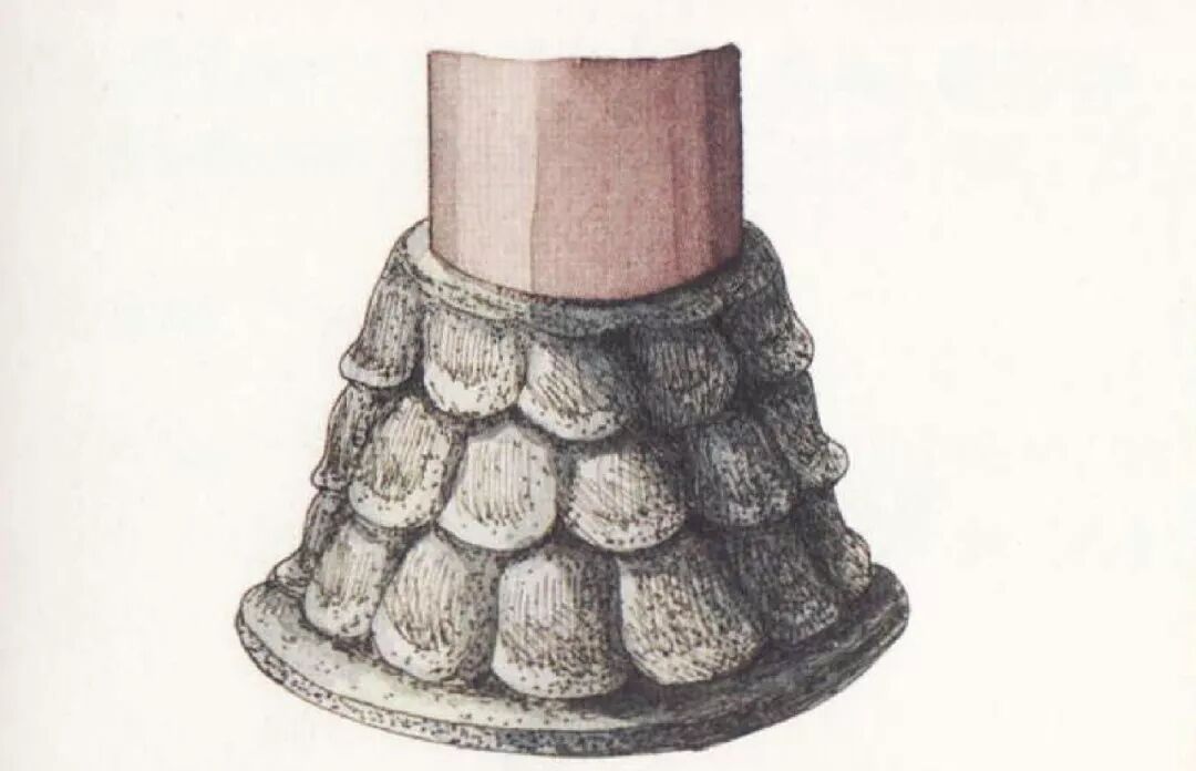

莲瓣柱础是柱础中非常漂亮的一种,也就是在柱础的表面雕饰有莲花瓣,莲花瓣有仰莲形式,也有仰俯莲形式,以仰莲形式居多。莲饱满,雕制精细,精美者不输于殿堂须弥座上的莲瓣雕刻。

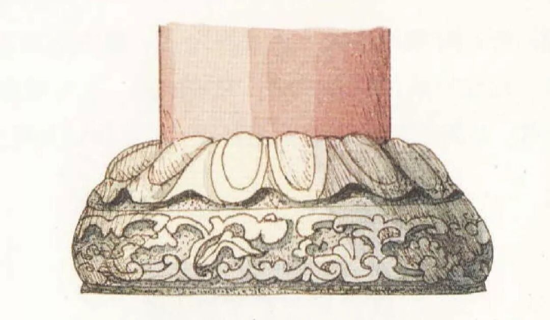

(合莲卷草重层柱础)
合莲也就是俯莲,莲花瓣朝下。卷草是一种线条柔美的蔓草,在我国古代建筑雕刻中非常常见。重层就是有两层。合莲卷草重层柱础,即在柱础上施有两层雕刻,上层为合莲花瓣,下层是卷草纹。花纹形象优美,极富装饰性与艺术性。

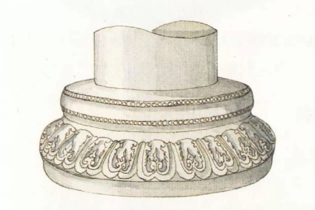

(多层莲瓣柱础)
柱础雕刻图案中,很多都是莲花瓣,有仰莲,有俯莲,有单层莲,有多层莲。多层莲瓣柱础就是柱础表面雕刻有多层的莲花,非常漂亮,在功能性之外又极富艺术性与装饰美。这种雕饰的柱础相对比单层的仰、俯莲要少见,因为它从雕刻工艺上来说更为复杂一些。因为柱础的功能性非常重要,所以即使是这种雕刻精美的多层莲瓣形式,也同样特别注重其稳固性,所以一般都是处在下层的莲瓣组合的面积大、上面的小。

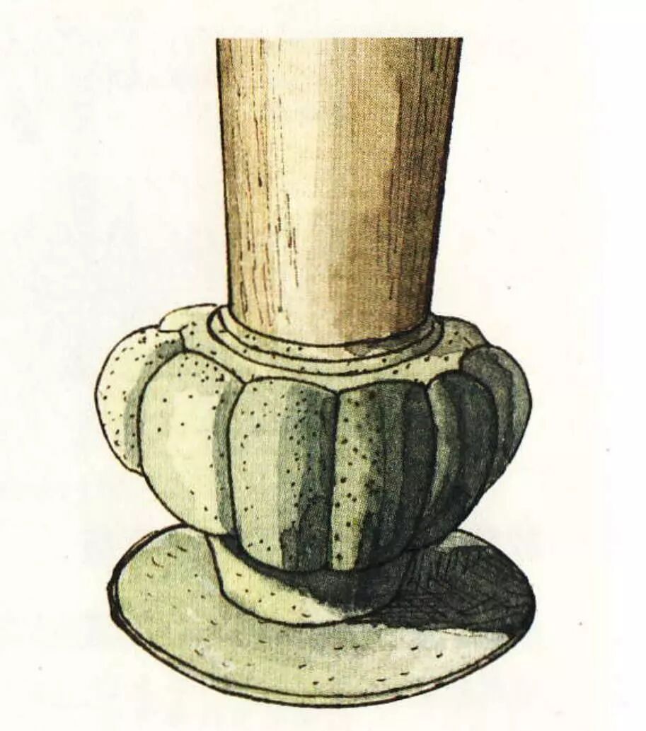

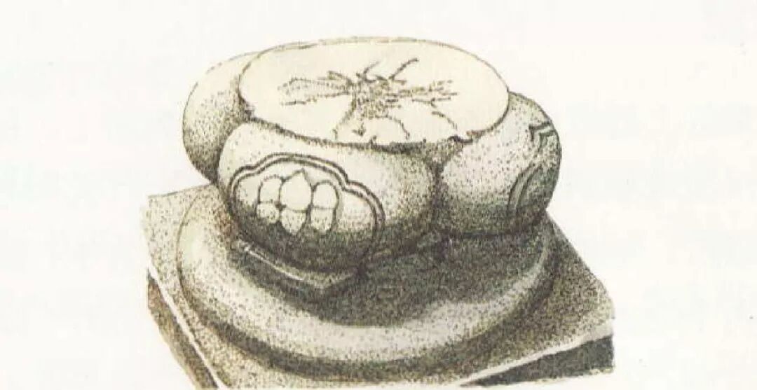

(瓜楞纹柱础)
瓜楞纹柱础是在柱础表面雕刻出瓜楞纹的柱础,瓜楞纹既是柱础表面的一种装饰,同时也影响到了柱础的平面形状。有些瓜楞纹柱础因为表面有瓜楞纹作为装饰,就不再雕刻别的花纹图案,而有些瓜楞纹柱础还会另外在表面雕刻其他纹样作为装饰,以使柱础形象更为优美。

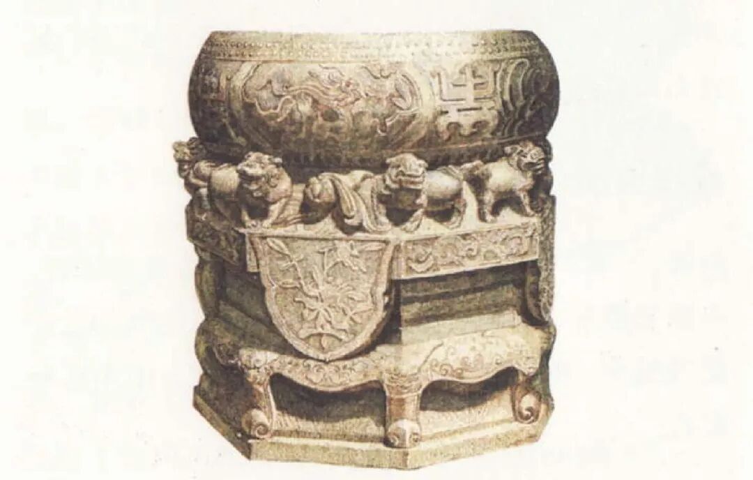

(圆雕人物柱础)
圆雕人物柱础是一种雕刻比较复杂的柱础形式,就是在柱础上雕刻出圆雕的人物形象,人物的形象大多只是作为装饰。不过有些人物雕刻柱础,是将柱础中段做成凹进的束腰形式,使柱础成为须弥座形式,而人物就雕刻在東腰处,以手和头承托着上枋。这样的雕刻形式,既美化了柱础的形象,又不会因中部变细而减弱它的承重功能。

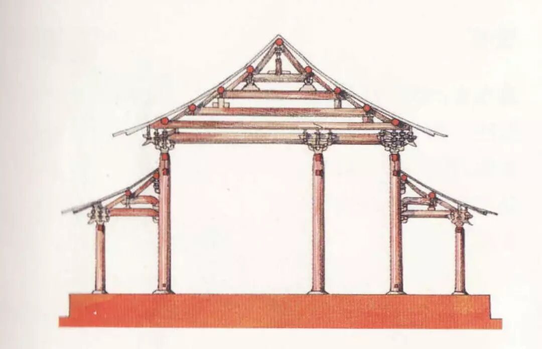

(檐柱)
建筑物檐下最外一列支撑屋檐的柱子,叫做“檐柱”,也叫“外柱”。檐柱在建筑物的前后檐下都有。
(金柱)
建筑物的檐柱以内,除了处在建筑物中轴线上的柱子外,其余都叫“金柱”。一般的小型建筑只是前后各一列金柱,或者是没有金柱。而在较大的建筑中却往往有数列金柱,大多是前后各有两列,无论是前还是后,这其中距离檐柱较远的都称做“外金柱”、较近的都称做“里金柱”。
也就是说,在有四列金柱的建筑中,室内前半部分有两列金柱,前列是外金柱,后列是里金柱;室内后半部分也有两列金柱,前列为里金柱,后列为外金柱。我国古代传统建筑中,几乎没有在一幢建筑中有使用超过四列金柱的情况。就是现存的明清故宫第一大殿太和殿也没有突破这种情况。
(里金柱)
在形体较大的建筑物中,往往要使用数列金柱,其中位于里面,即距离檐柱远的金柱,就叫做“里金柱”
(外金柱)
外金柱当然也是在建筑物中具有多列金柱情况下出现的名称,它是相对于里金柱而言的。可以这么说,在多列金柱中,除了里金柱之外就是“外金柱”。或者说,在多列金柱中,距离檐柱近的金柱为“外金柱”。

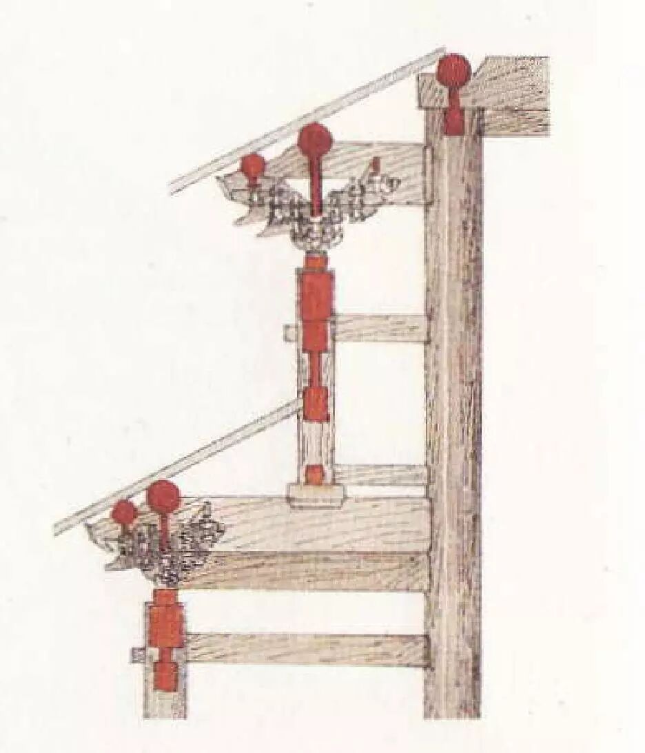

(重檐金柱)
在重檐顶的建筑物中,在金柱的位置上支撑上檐的柱子,叫做“重檐金柱”。
(中柱)
中柱是处在建筑物中轴线上、顶着屋脊,但不在山墙之内的柱子。

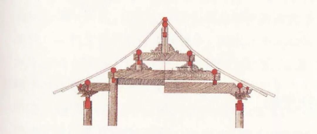

(童柱)
童柱是下部不落地的短柱,其下端直接立在梁、枋之上,上端的功用与檐柱、金柱等相同。

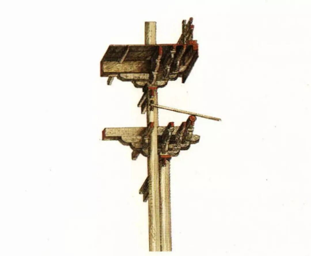

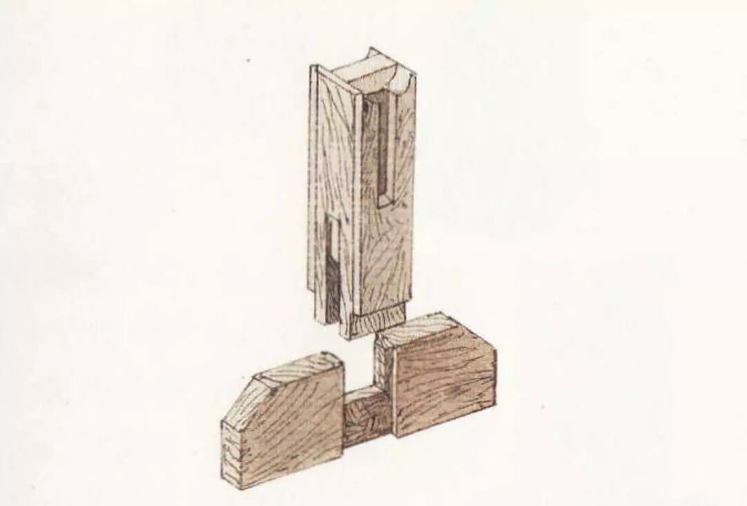

(斗接柱)
“斗接柱”原本并非是一根木料,而是由二段或二段以上的木材接成一根柱子,在其接头处使用暗枓相连。这样的柱子叫做“斗接柱”。一般在需要较长木料而又没有现成的一根长木料时,多采用斗接柱。

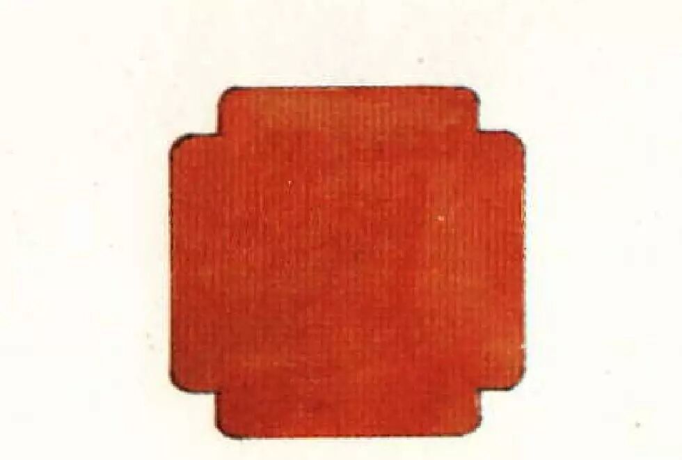

(抹角柱)

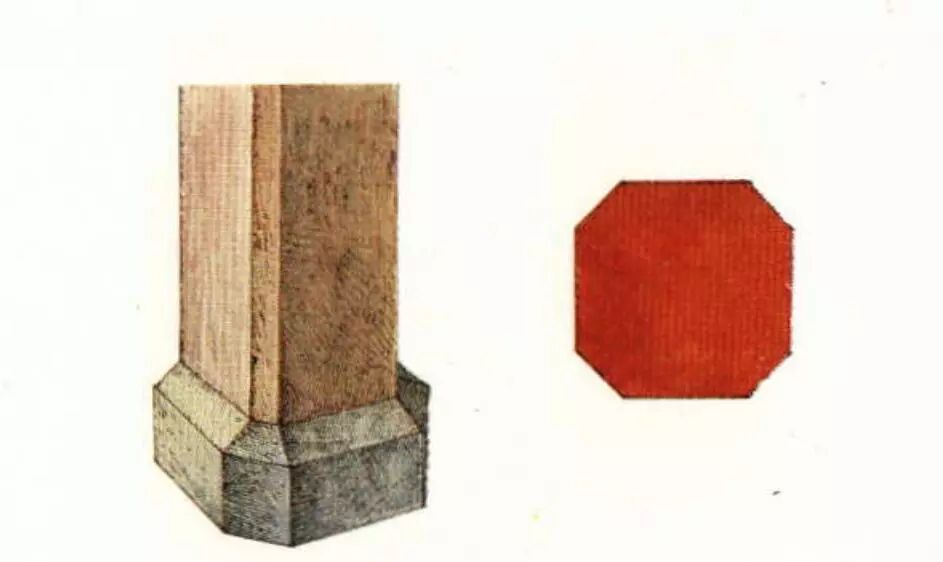

“抹角”就是抹去棱角。抹角柱也就是将一根方形柱子的四角切去,这样的柱子形式既不同于方柱,也不同于圆柱,显得富有变化。抹角柱在明清建筑中较为常见。

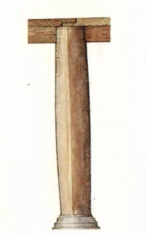

(梭柱)
梭柱简单来说,就是两端细、中间粗,形如织布用的梭子似的柱子,“梭柱”之名也因此而来。梭柱是较为早期的一种柱式,宋代以后就极为少见了。在宋代的《营造法式》一书中,对梭柱的正式做法有明确规定。我们可以将梭柱分为上、中、下三段,其中段较直,上、下段可以做梭杀,也就是削减使之变容。如果将上段做梭杀,就叫做“上梭柱”,如果上下两段都做梭杀,则叫做“上下梭”。

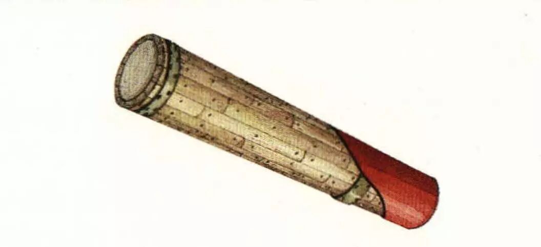

(包镶柱)
中间用一根较大的木料作为心柱,而在这根大木料四周用多块较小的木料包镶,这样的柱子就称为“包镶柱”。虽然说包镶柱中间的“心柱”较大,但也只是相对而言。因为之所以出现包镶柱这种柱子形式,就是由于大木料相对较少,所以オ用小木料加上较大一些的木料组合成“包镶柱”使用。或者,对于具体要建筑的大体量的建筑来说,一般的大木料还不够粗壮,所以在外面包镶其他木料。这种柱子形式在清代时较为常见。

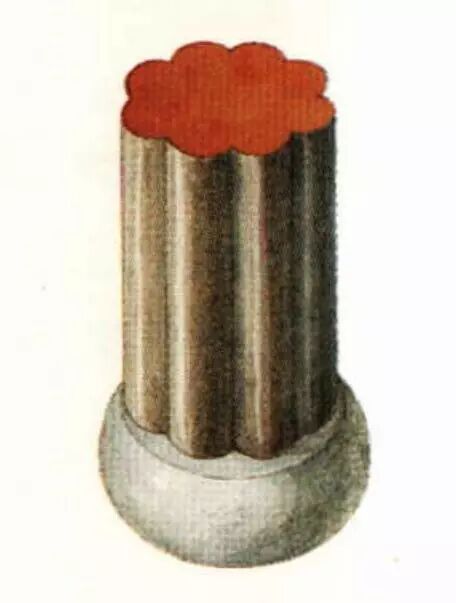

(瓜楞柱)
将普通圆形柱子的外表面做成多瓣形,看起来犹如瓜的纹路,这样的柱子叫做“瓜楞柱”。它是圆柱的一种变化形式,比普通圆柱更富有变化与美感。

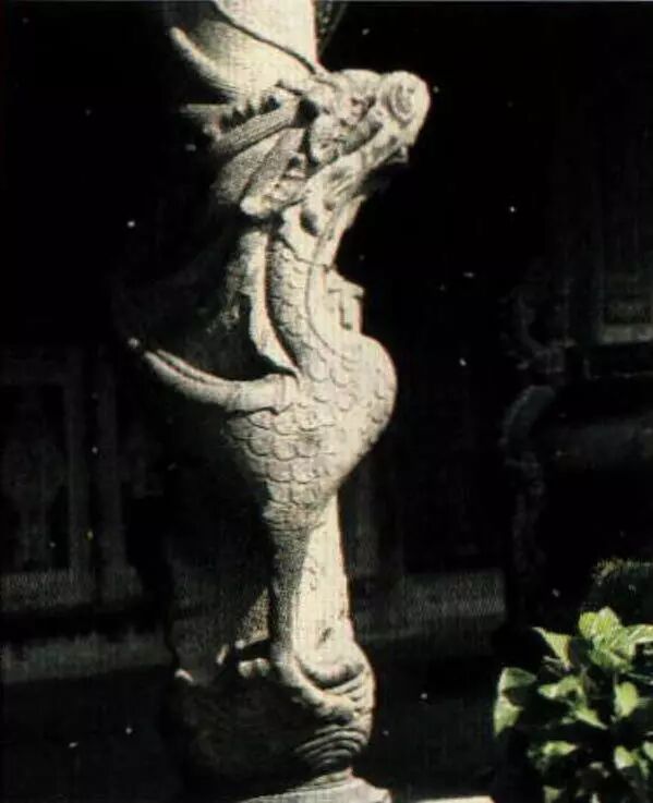

雕龙柱就是柱子上雕有蟠龙,雕龙柱大多采用浮雕,蟠龙的形象比较突出。而其中最为精彩的是高浮雕手法雕制而成的龙柱,龙纹更具立体感,更为生动。台湾鹿港龙山寺五门殿前的天翻地覆龙柱就是采用高浮雕手法雕成,龙形生动如生,雕刻技艺精湛。

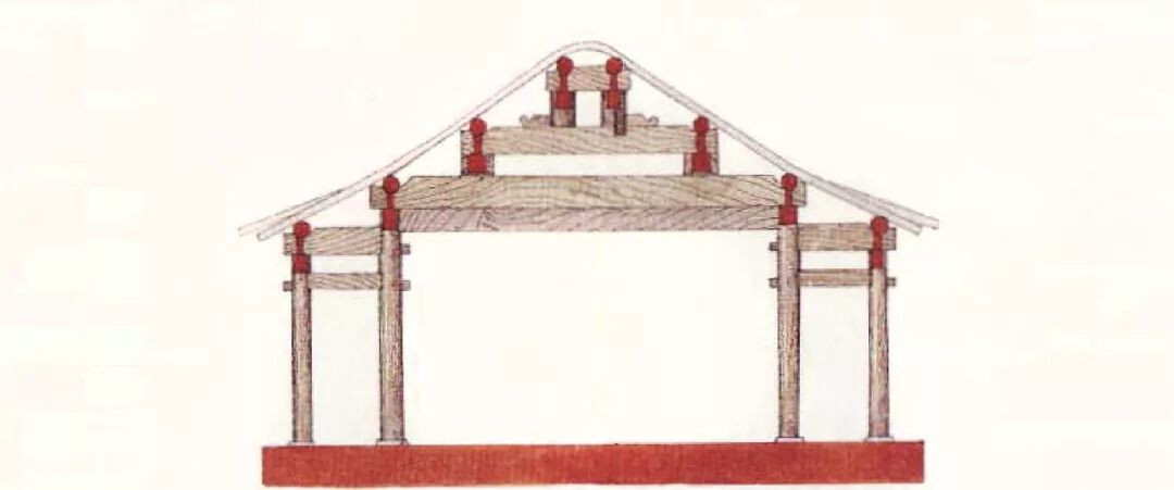

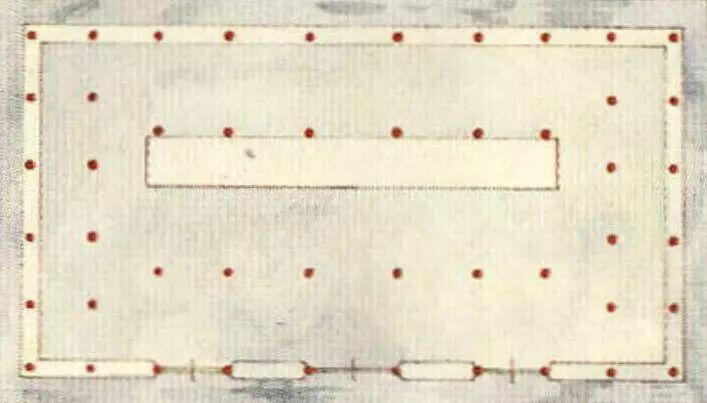

(减柱造)

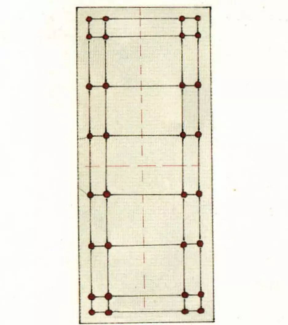

在我国早期的大型建筑中,柱子排列都是纵横齐整,辽代中叶以后开始出现了减柱造法。减柱造就是去掉部分柱子不用,这其中有去掉前金柱或去掉后金柱等多种具体手法。减柱造是为了在不损坏建筑稳定性的基础上,能够增加室内使用空间。减柱造在金、元时期应用较为普遍,明清时期则极少使用。
