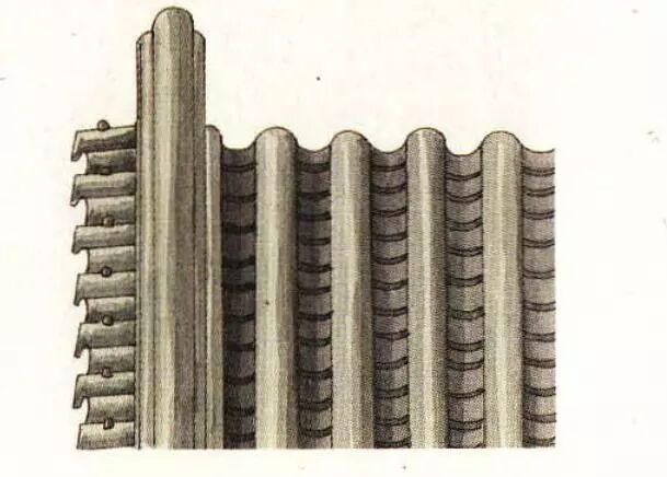

(筒瓦)
筒瓦与板瓦的区别是横断面呈半圆形。在给建筑物的屋顶铺瓦时,将板瓦的凹面向上顺着屋顶的坡面叠放,上一块大约压着下一块的十分之七,从下至上摆成一条沟,每一列板瓦摆出的沟与沟并列,沟与沟之间自然也形成一条缝。如果是小式瓦作,则在缝上覆以同样的板瓦,如果是大式瓦作,则在缝上覆盖筒瓦。
根据现有资料推断,筒瓦的出现晚于板瓦。封建社会等级森严,对瓦的使用也有严格的规定,只有上等官和高于上等官建筑的房屋,才能使用筒瓦,当然也可以使用板瓦,而普通民居只能用板瓦而不准用筒瓦。不过,到了封建末期,这种情况有所改变。

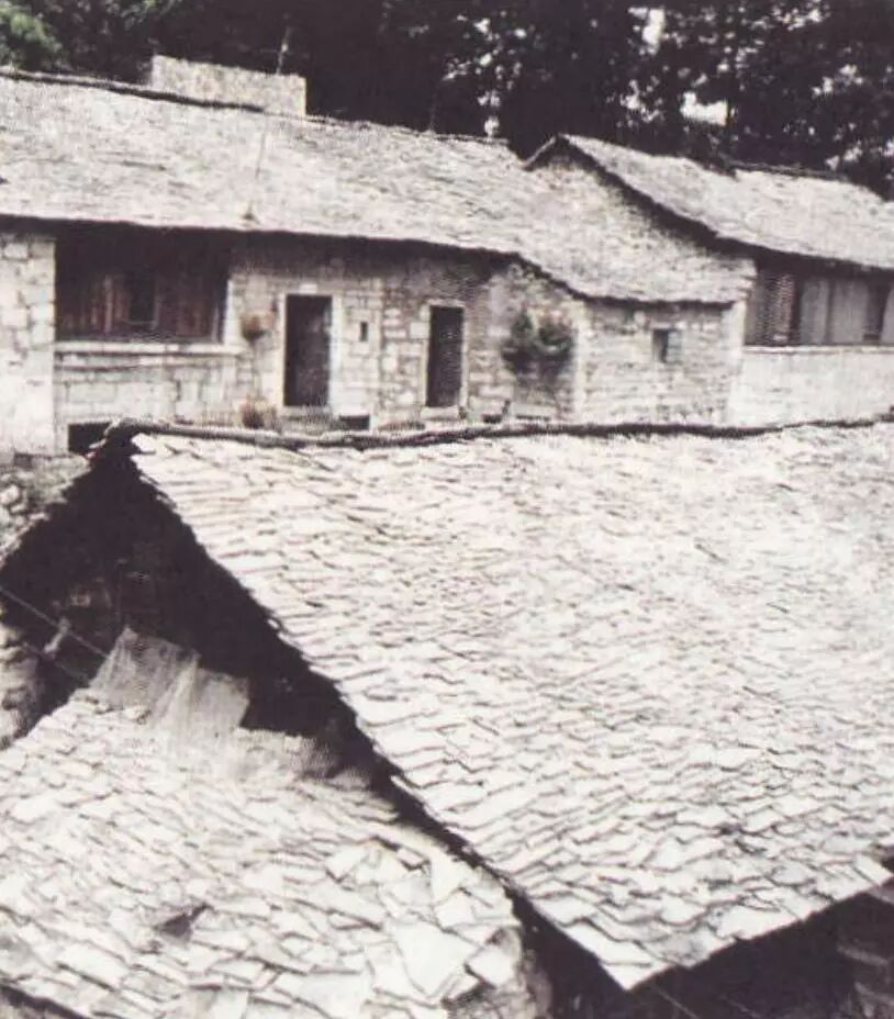

(石板瓦)
石板瓦本是石片而并非瓦,由于是铺设在屋面上作为瓦件使用,并且作用等同瓦件,所以称为“瓦”。石板瓦的做法是将小块较规整的薄石片有序地排列在屋面上,它是一种民间建筑中使用的瓦作。用石板瓦铺设屋面的建筑称为“石板房”。

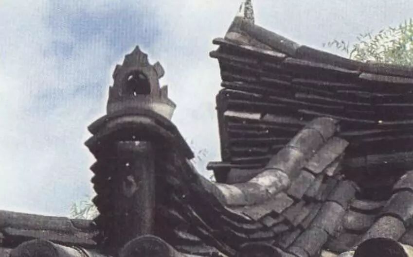

(大式瓦作)
“大式瓦作”是房屋瓦作的形制之一,多用于宫殿宇等建筑。大式瓦作的特点就是用简瓦骑缝;屋脊上有特制的脊瓦,同时脊上还有吻兽等装饰构件。大式瓦作从材料上来说,除了可以使用青瓦之外,还能使用琉璃瓦。

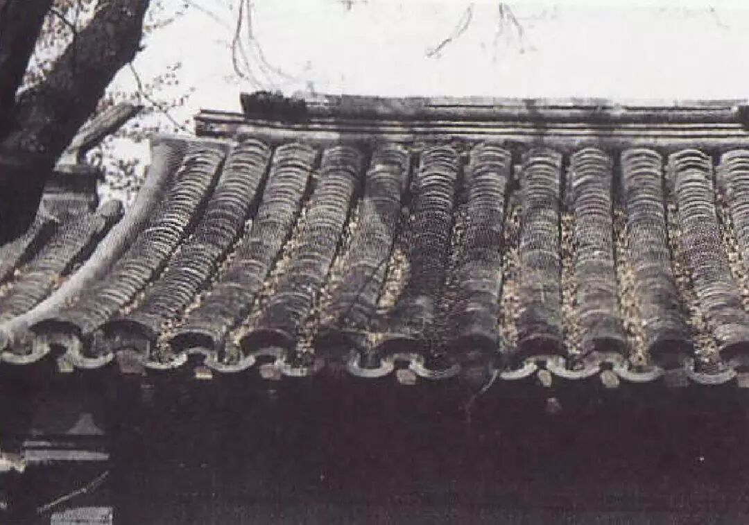

(小式瓦作)
“小式瓦作”也是房屋瓦作的形制之一,是与大式瓦作相对而言的。小式瓦作主要在不重要的、一般的建筑中使用。小式瓦作的特点是多用板瓦(小青瓦),作为合瓦使用,也有极少数使用筒瓦作为合瓦的;屋脊上没有吻兽等装饰构件。小式瓦作从材料上来说,只能使用青瓦,也就是“黑活”。

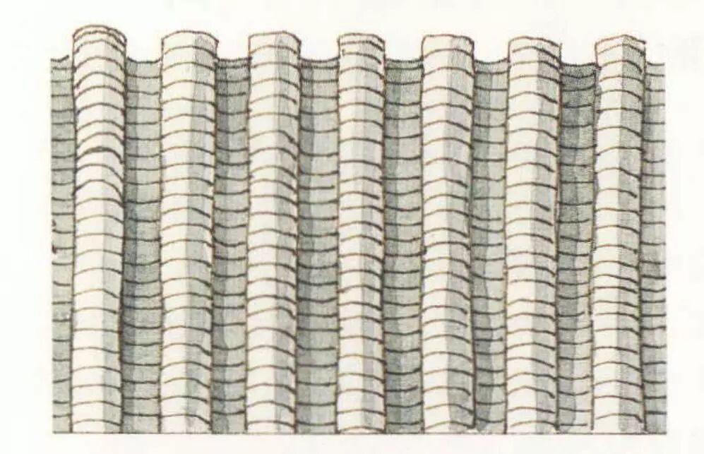

(仰合瓦)
仰合瓦也称“仰合瓦盖瓦顶”。其形象就是板瓦和筒瓦或者板瓦和板瓦相对铺设,形成相合之势。在实际操作时,是先将仰瓦凹面朝上一列一列铺在苦背或椽子上,然后在一列一列的仰瓦和仰瓦之间覆以盖瓦(即合瓦),仰瓦和合瓦合称“仰合瓦”。

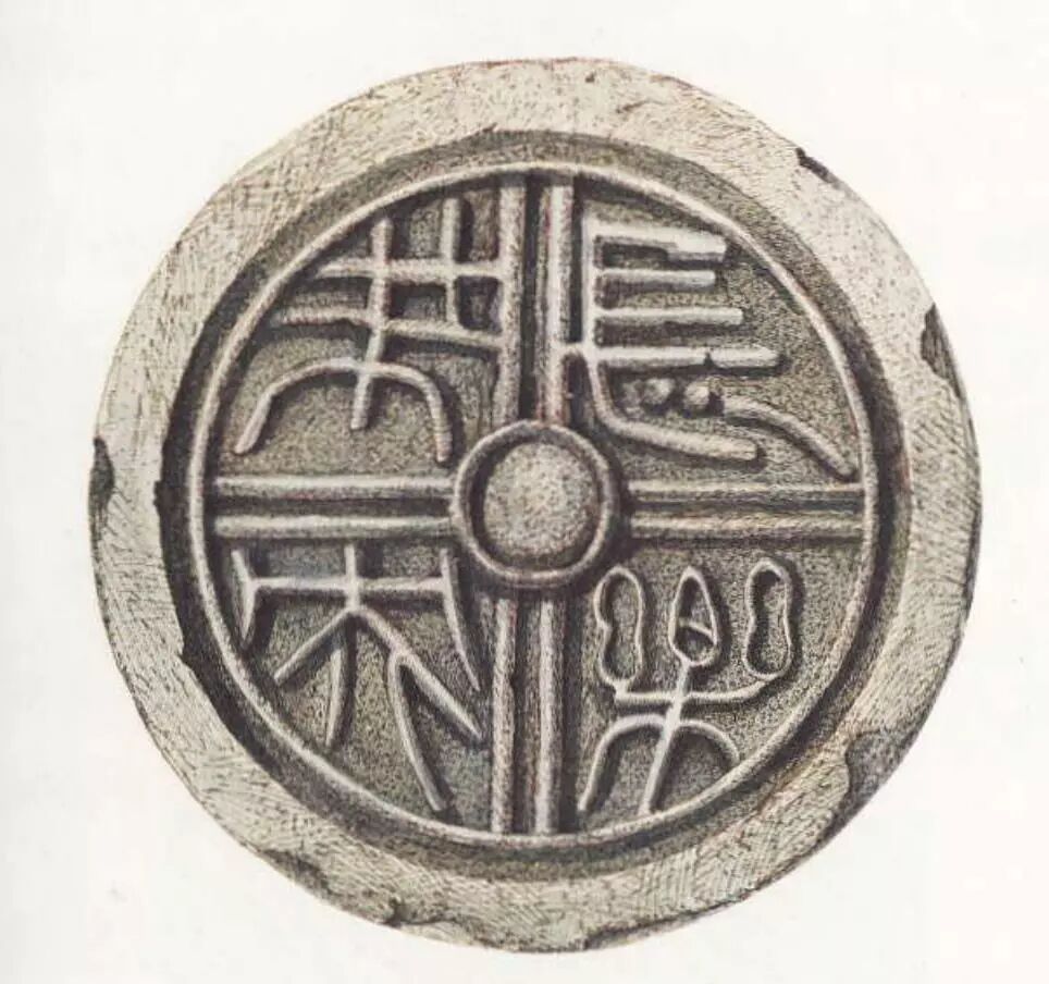

(文字瓦当)
文字瓦当就是在瓦当上刻有文字。考古出土的早期瓦当中,文字瓦当较为常见。文字瓦当是文字与图案、线条等相结合,造型美观,而风格古朴浑厚。文字瓦当中,有一字瓦当,即瓦当上刻有一个字,如,出土的秦代“空”字瓦当。除一个字的外,也有两个字或四个字的瓦当,也有出土实物。
