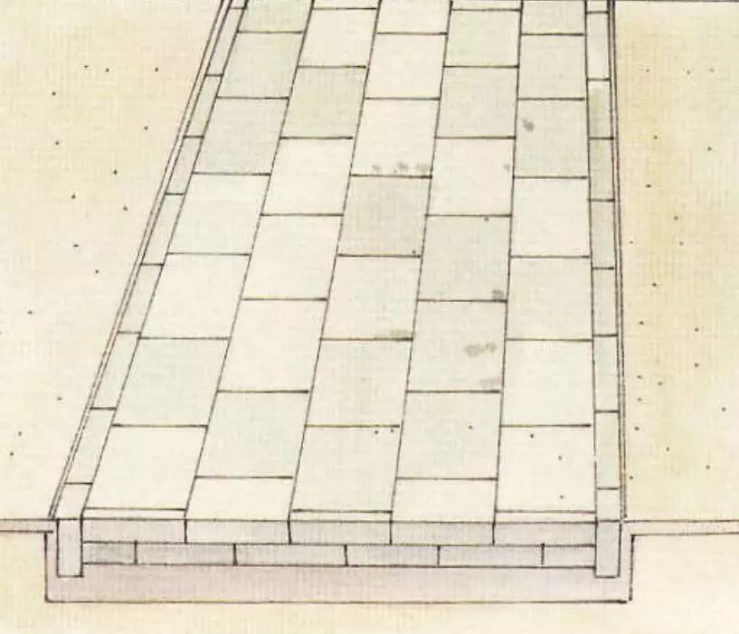

铺地是用一种或几种材料对房屋内外的地面进行加工处理,使地面在实用之外更为美观。中国早期人们习惯席地而坐,所以室内外多用地板,后来随着家具的发展,人们渐渐改变了长久以来的跪坐习,在地面上不再注重做地板,而逐渐追求对自然形式地面的加工与美化,所以有了“铺地”。铺地主要以砖墁地做法为主,它又可以细分为方砖类铺地和条砖类铺地两类。
除了砖铺地外,还有石铺地、夯土地,但夯土地实际上已不算是我们现在所说的铺地了,并且现在留存的古建筑中也确实难见到夯土地面。所以我们这里要说的铺地主要是砖、石两大类,另外还有一类较为常见的就是砖、石、瓦等材料混铺地面。砖墁地有细墁地面、淌白地、金砖铺地、糙墁地面等区别。

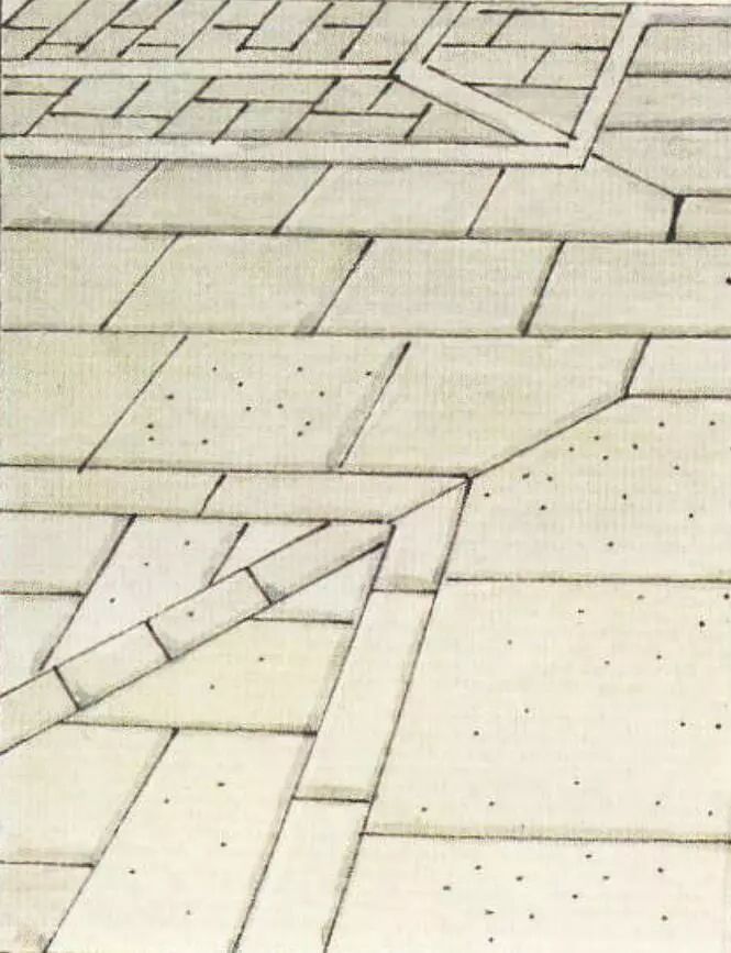

(细墁地面)
细墁地面做法的砖料要经过砍磨加工,加工后的砖规格统一,砖面平整光洁,用它铺墁的地面也非常平整、洁净、美观,并且还比较坚固耐用。细域地而多用于室内,较为讲究的建筑才将细墁砖铺地用在室外。
(淌白地面)
淌白地做法较细墁地面要稍微简易一些,对砖料的精细度要求稍低,铺好后的地面与细墁地面外观相似。
(糙墁地面)
最粗糙、随意的铺地要算是糙墁地面,砖料不经打磨加工,铺出的地面不但粗糙,而且砖块之间的缝隙较大。

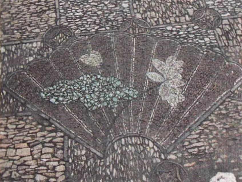

最富有观赏性的一类铺地就是石子路,这其中有带花饰的方砖,有砖间镶嵌瓦片、石子组成的图案,有用各色石子摆成的图案,丰富多彩,非常漂亮。这一类铺地多用在园林之中。

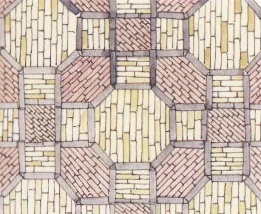

砖瓦石混合铺地主要是从材料而言,也就是由砖、瓦和石料共同铺设而成的地面。一般来说,这种混合地面所用的砖、瓦、石材料都较为碎小,以期能在较小的面积之内即铺设出清晰可辨的图案或花纹。砖、瓦、石混合铺地的最大特点是变化丰富,因为材料多样,再经过一定的铺设,可以变幻出较多而随意的图案,是极富有装饰性的一种铺地。

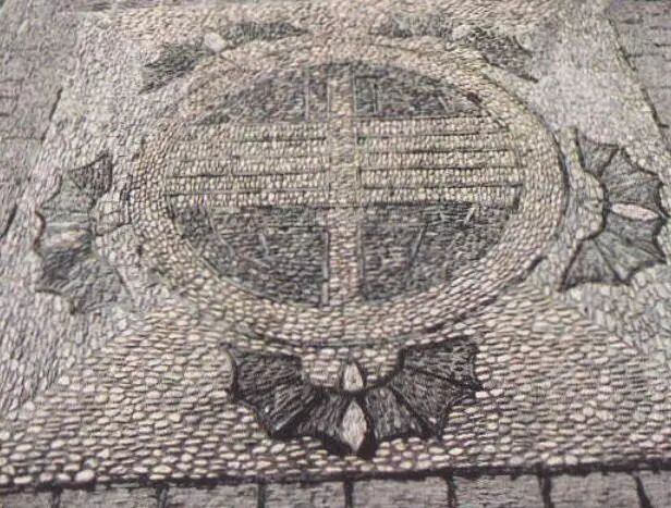

“鹅卵石铺地”就是用鹅卵石铺墁的地面,古时候我国小城街道、院内、门前,甚至是驿道都常用这种铺地,现在仍然有一些农村的宅子内外铺设这种鹅卵石的铺地,非常富于自然气息与生活趣味。

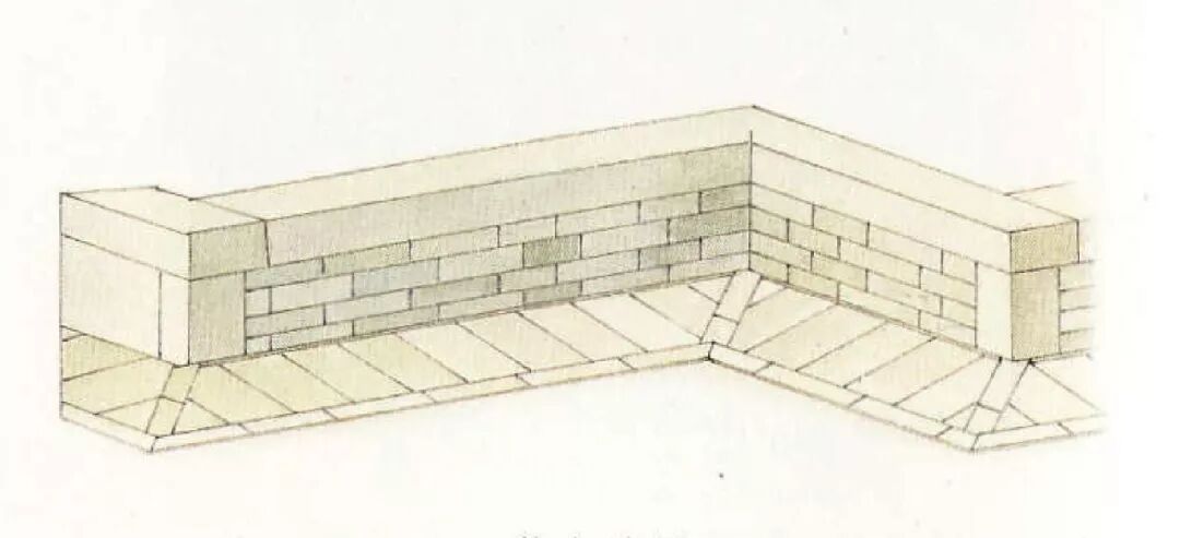

(散水铺地)
散水铺地就是在散水位置铺墁砖石等,或者说因为特意铺设了砖石等,这一小截建筑四周的地面才称为散水。散水是沿建筑前后檐、山墙、台基等四面铺设的地面。散水铺地既可以美化建筑周围的地面,又能起到防止地基被雨水侵蚀的实际功能。

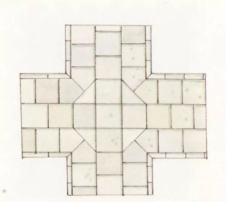

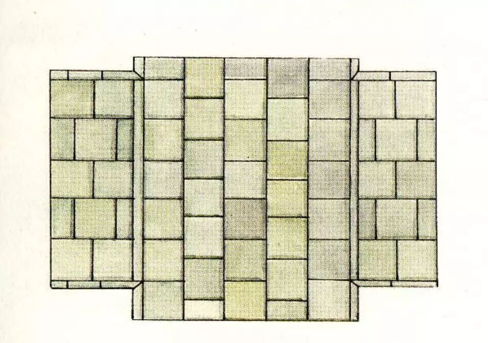

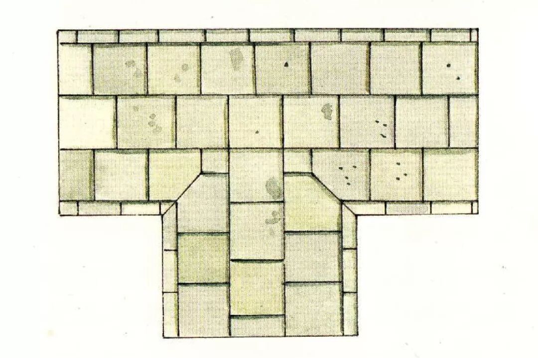

甬路也就是甬路铺地,它是指住宅庭院内的主要道路往往用方砖铺墁的形式。甬路铺设的砖趟多为奇数,有一、三、五、七、九等,趙数的多少一般由建筑的等级来决定。甬路开始是为了方便行走和显示等级,后来渐渐出现了艺术化的甬路,路面方砖往往饰有雕刻,或者嵌饰瓦片、瓷片、碎石子等,形成美观的雕花甬路。

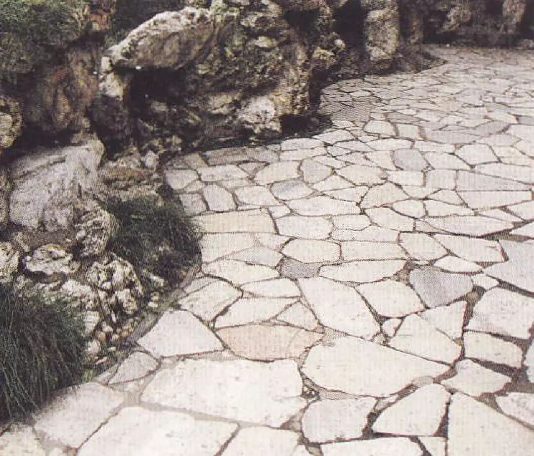

(园林铺地)
园林铺地就是运用在园林中的铺地。园林铺地内容多样,形式活泼,而风格清新雅致,与园林的气氛相适应。园林铺地材料有石有砖,有石块、卵石,有整砖、碎砖,材料颜色也比较多样,红、绿、蓝、白、黑等都有。园林铺地纹样有人字、席纹、方胜、盘长,以及各种动物、花草,还有人物等。

大部分的民居院落铺地相对于园林铺地来说,要朴素一些,花样上也相对少一些,也更为讲究或是突出主人的爱好。当然,有些民居中的院落铺地之丰富多彩可比园林。一般来说,普通民居院落铺地大多使用天然的鹅卵石或其他不能作为房屋建筑材料的碎石子。而较为讲究的民居院落铺地,会使用些吉祥图案或是一些组合图案,如五福捧寿、四菜一汤等。

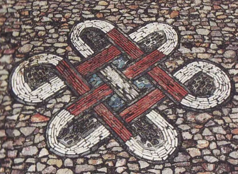

长原是佛教八宝之一,它在佛教中的喻意是:表示回环贯彻、一切通明。盘长纹铺地可以运用在园林中,也可以运用在庭院中,并且实例还比较多。在这里它的意义是对佛教喻意的延伸,表示幸福、美好的生活等,没有止境,永不消失,表达了人们的一种美好愿望,也是比较吉祥的一种铺地纹样。

(冰裂纹铺地)
冰製也就是指自然界中的冰块炸裂所产生的纹样。使用冰裂纹作为铺地纹样,不但美丽,还能向人们传达出一种“自然”的讯息,使人产生如身在大自然中的愉悦感受。冰裂纹铺地多用在园林中。

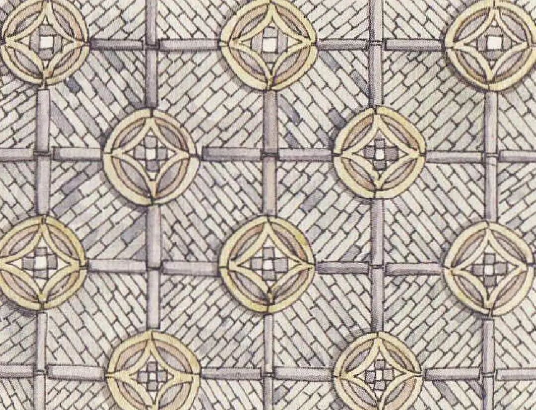

套钱纹铺地也是一种形式较为优美,而喻意美好的铺地。它是用瓦片、瓷片、卵石等材料,在地面上按需要铺设出套钱纹样。套钱中的“钱”就是我国古代使用的中有方孔的铜钱,“套钱”就是铜钱相套相连。在铺地中,套钱纹可以单独使用,也可以和其他纹样交错使用。

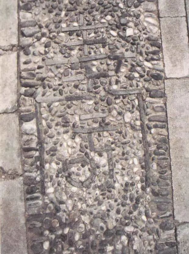

(寿字纹铺地)
寿字纹铺地就是用铺地材料在地面上铺成一个“寿”字,作为地面装饰纹样。寿字纹铺地在庭院、园林中都能见到,尤其是在皇家园林中,寿字纹铺地最为常见。

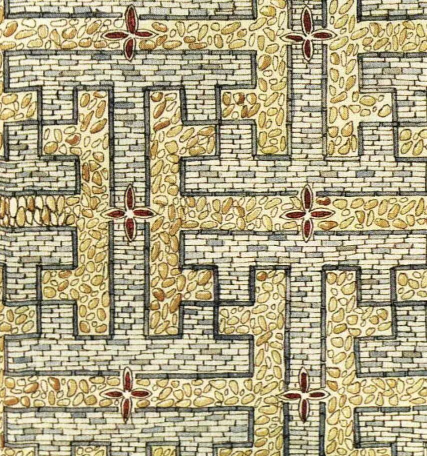

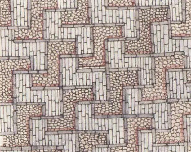

(万字纹铺地)
“卍”字纹也作“万”,是我国古代常用的纹样,因为它有吉祥美好的喻意,表示“万寿”、“万福”、“万年长存”等。万字纹铺地也就是由砖、瓦、石等拼铺而成的“卍”字图案。

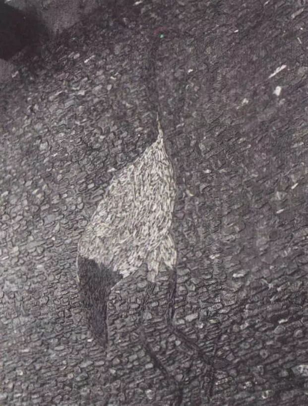

(鹤纹铺地)
鹤纹铺地就是用石、砖、瓦等材料,在地面上铺设出仙鹤图案。因为鹤在古代被看作是不凡的鸟类,它有“长寿”的象征意义,常和松柏组合在一起表示“松鹤延年”。铺地中的鹌纹一般都比较写实,大多是一鹤独立的形象。

铺地纹样除了有美化庭院、园林地面的作用外,人们往往还追求其吉祥喻意,因此很多铺地纹样都是吉祥图案。如,五只蝙蝠国绕着寿字表示“五福捧寿”、鹤与鹿同在一个画面表示“鹤鹿同春”、在花瓶里插三支戟表示“平升三级”等。

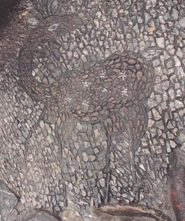

(动物图案铺地)
动物图案铺地就是铺地纹样为动物形象,鹤、鹿、蝴蝶、蝙蝠等。动物图案的铺地,从动物形象本身来说,比植物图案更为活泼、生动。

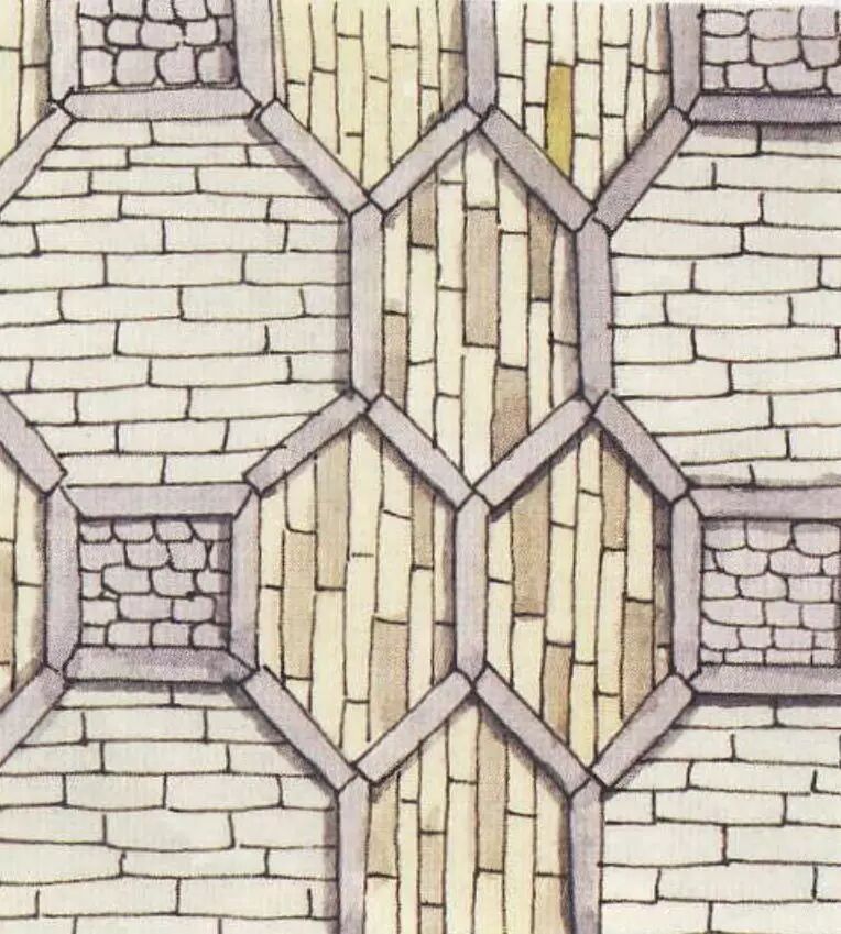

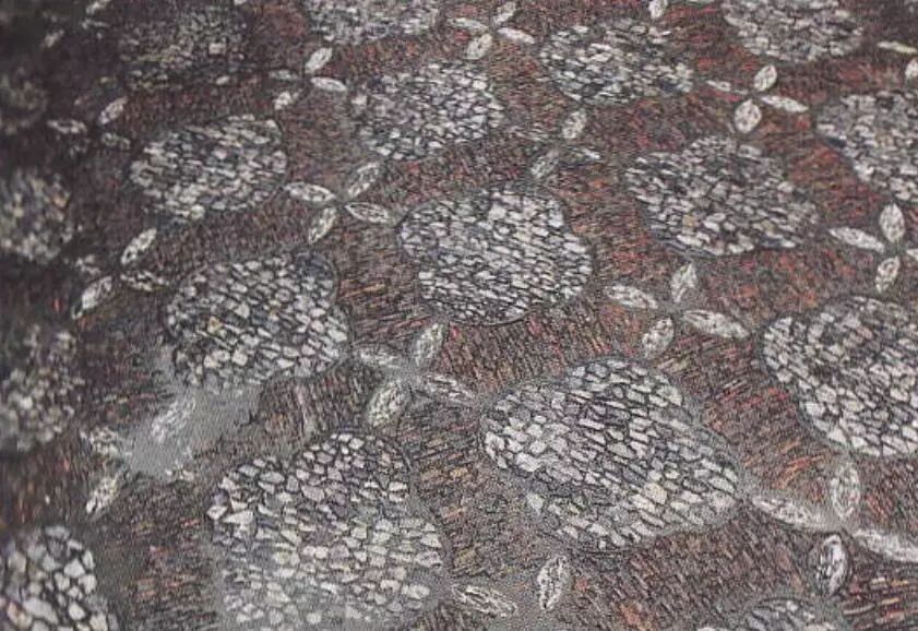

(龟背锦铺地)
龟背锦铺地就是将铺地的纹样设计成龟背锦的形式,也就是铺成似龟背壳的纹样。龟背锦铺地大多是连续的六边形,六边形的边框用砖立砌,框内较随意地铺设卵石、碎瓦等。可以采用一色碎瓦、卵石,也可以采用不同色的碎瓦、卵石交错铺设。
(万字芝花铺地)
万字芝花铺地是用碎砖、瓦片和小卵石等,铺设出万字纹和芝花纹图案。芝花呈十字形,万字纹的中心也是十字形,交相辉映。同时,万字纹又大多铺设的连续不断,之间的连接也可长可短,而芝花多是一个个独立形象,穿插在万字纹中间。两者既是同一纹样的组成部分,又各显特点。

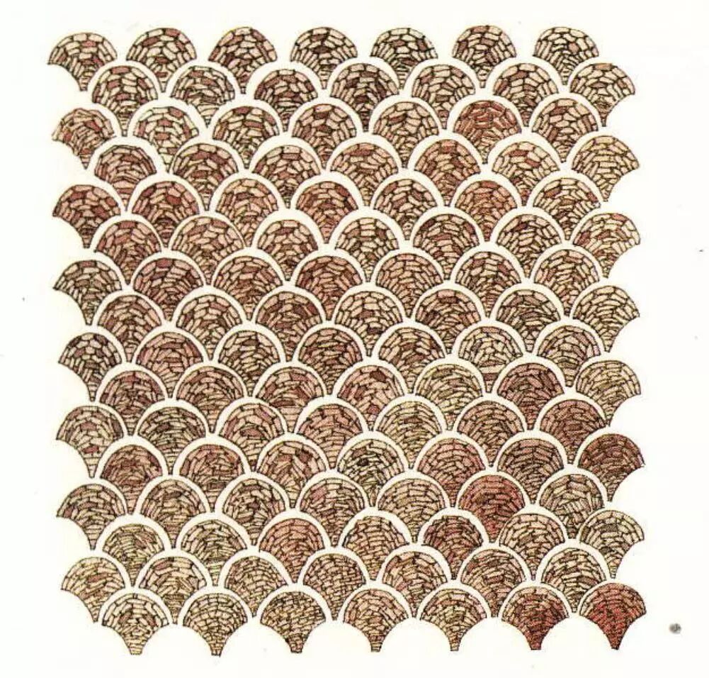

(鱼鳞铺地)

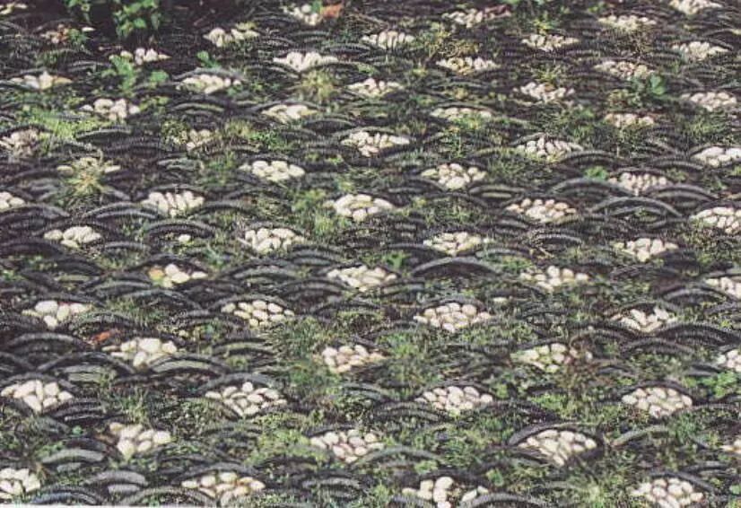

鱼鱗铺地就是铺地的纹样为鱼鱗形式。鱼鳞铺地的鱼鱗形外框大多以瓦为界,框内铺设碎瓦片等。一大片的鱼鳞铺地,细看是一片片的鱼鳞,猛然间一看又仿佛是波纹水浪,线条柔美,非常漂亮。

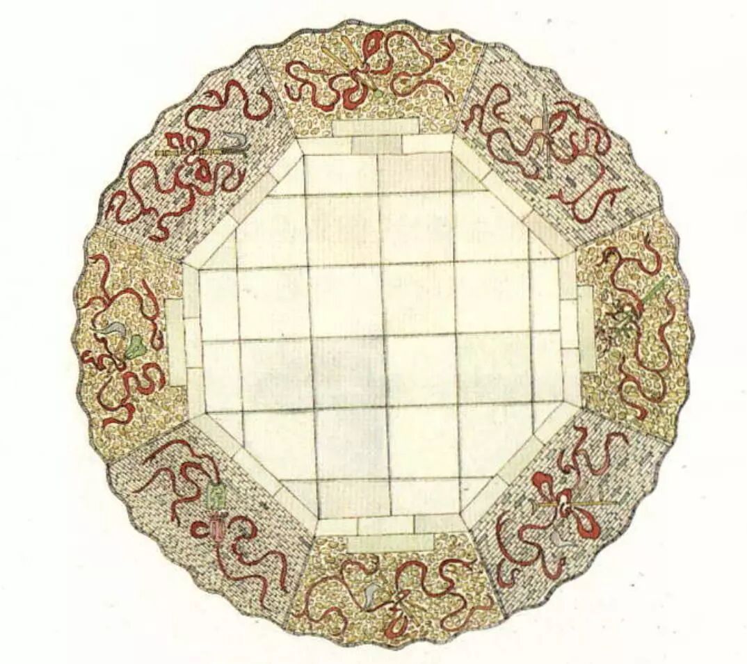

暗八仙是我国古建筑中常用的装饰题材,分别是笛子、云板、荷花、扇子、鱼鼓、花篮、葫芦、宝剑,也就是传说中的八仙所用的法器,可以象征或代表八仙。对应上面的法器,这八仙分别是韩湘子、曹国舅、荷仙姑、汉钟离、张果老、蓝采和、铁拐李、吕洞宾。在地面上铺设出暗八仙作为装饰纹样,就是暗八仙铺地。暗八仙铺地中的暗八仙图案,在运用中有的是呈直线布置,有的是呈圆形布置。圆形布置的图案更有完整性,构图更饱满。
