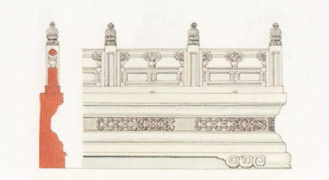

“寻杖栏杆”也作“巡杖栏杆”,是一种比较常见的栏杆式样,主要由寻杖、望柱、华板、地栿等构件组成,因其最上层即为寻杖,所以称为“寻杖栏杆”。寻杖栏杆的形制在南北朝时已基本具备。寻杖栏杆原用木料制作,后来出现石制栏杆,但除了材料变化之外,其式样基本仿照寻杖栏杆。

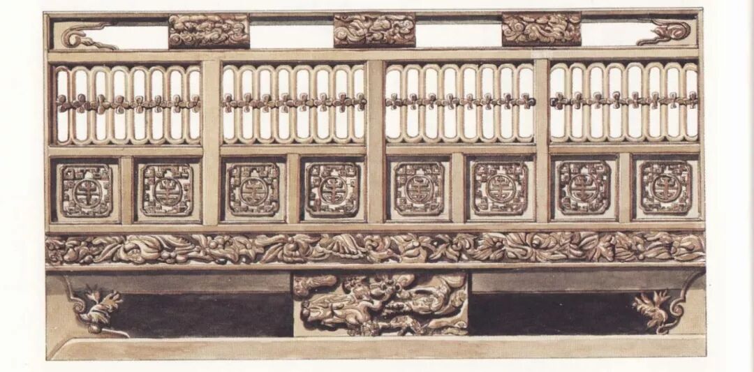

(直棂栏杆)

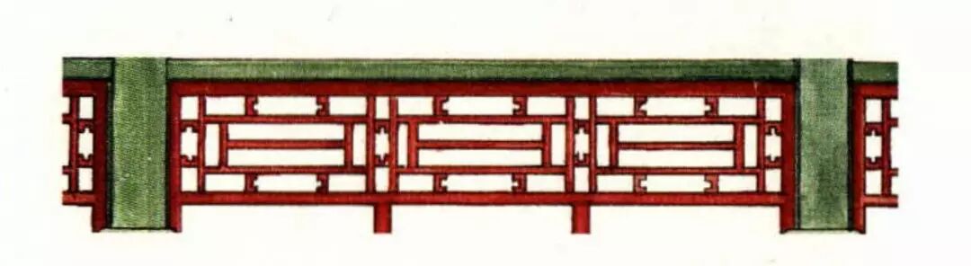

“直棂栏杆"的造型比较简单,在其寻杖和地栿之间没有华板等构件,而置以若干的直立的木条。如果直棂栏杆的高度很高的话,其寻杖就失去了一般栏杆寻杖的扶手作用,而其遮挡的功能性则更强。
(機子栏杆)
如果直棂条穿过上部的寻杖,则直棂栏杆就变成了機子栏杆”。“機子栏杆”实际上是直棂栏杆的一种,在宋代时被称为“柜马叉子”。機子栏杆的棂条顶端往往削成尖形,这对建筑物可以起到更好地防护作用。

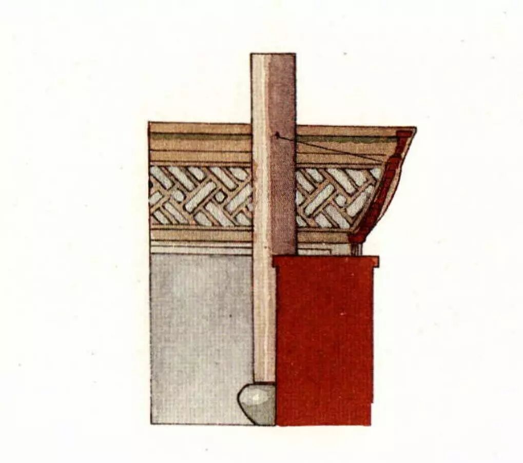

(坐凳栏杆)
栏杆的主要功用是遮挡、隔断、装饰,但有些栏杆经过稍微的变化又能产生新的功用,坐凳栏杆就是这样的栏杆之一。坐凳栏杆一般都是较矮的栏杆,在这种普通的矮栏上放置平整的木板,使矮栏看起来就像是一个条凳,人们可以在上面闲坐休息,所以称为“坐凳栏杆”。鉴于坐凳栏杆可以坐人这种功能,它多被安置在园林中,以供游赏园林的人可以随时坐下来体息,既有栏杆的功用,也有発子的功用,非常方便、实用。目前可知最早的坐凳栏杆出现于周代的铜器纹饰中,由此可见坐凳栏杆的历史还是比较久远的。
(靠背栏杆)
靠背栏杆,也俗称“美人靠”、“吴王靠”,它是坐発栏杆的一种延伸形式,在其坐用功能上比坐凳栏杆更显著,使用起来也更为舒服,因为人不但可以坐在上面,而且还有靠背可以倚靠。简单地说,靠背栏杆就是在坐凳栏杆的平板外侧,再安装上一段矮栏,略微向外倾斜,这段矮栏就叫做“靠背”。靠背除了略微向外倾斜之外,本身大多还微有弯曲,以更适合人的后背的倚靠。
靠背栏杆和坐凳栏杆一样,大多见于园林建筑中特別是一些临水建筑,如亭、榭、阁、敞厅等,以方便园中游人倚坐观景或静坐休息。

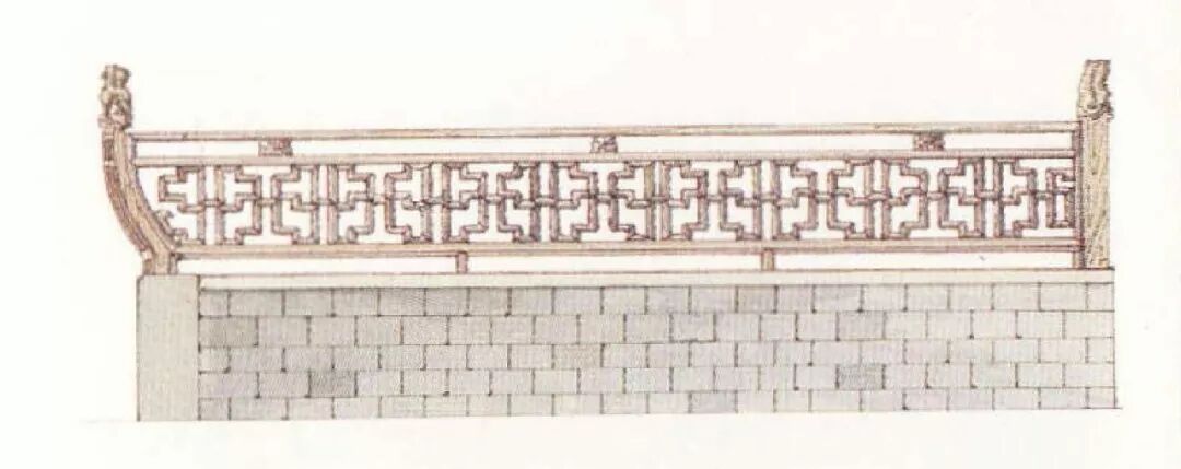

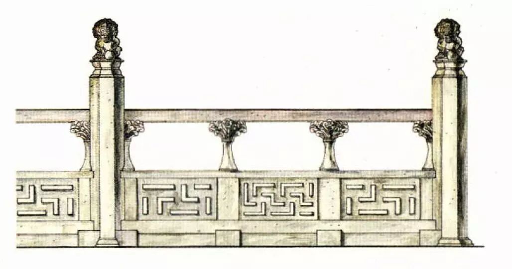

(花式栏杆)

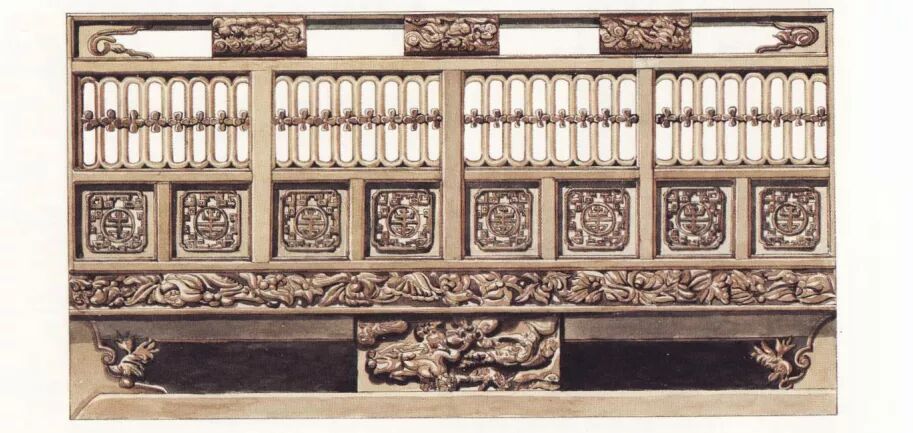

花式栏杆简称“花栏杆”,以拥有大面积雕花棂格著称。花式栏杆的构造相对简单一些,构件主要有望柱和花格棂条,多不用寻杖,而只有简单的横枋,枋下的面积就是花格棂条部分。花格棂条的花样十分丰富,变化多端,有盘长纹、云纹、冰裂纹、灯笼框纹、万字纹、龟背锦纹、葵花纹等,非常漂亮。

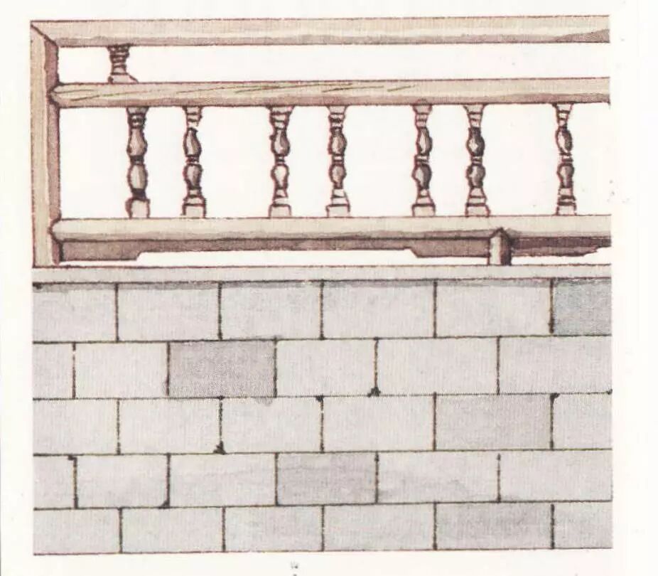

“瓶式栏杆”其实是直棂栏杆的一种变异形式,就是将直棂条做成西洋的花瓶形式,所以俗称为“西洋瓶式栏杆”。这种瓶式栏杆虽然也非常简单,但与直棂栏杆相比它更富有意趣,形象上更富有变化。瓶式栏杆在清代建筑中较为常见。

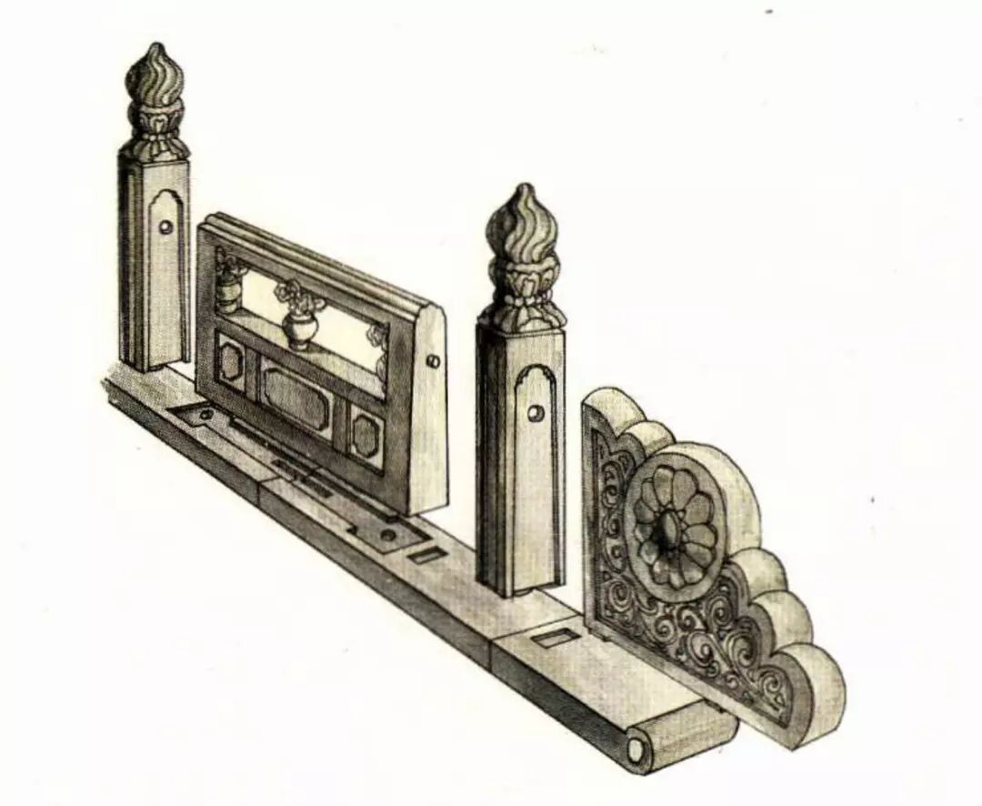

(单钩栏杆)
‘’钩栏”是宋代对栏杆的叫法。宋代时石栏杆分为单钩栏杆和重台钩栏两种。单钩栏杆就是只有一层华板的栏杆,这是相对于当时的重台钩栏而言。宋代《营造法式》中规定有单钩栏杆的做法:每段高在三尺五寸,长六尺,上用寻杖,中间盆唇,下用地扰拢盆唇之下、地拢之上用透空或不透空的各种纹样作为装饰,以万字纹居多;如果寻杖较长,可以在空档处置托神支撑。
(栏板)

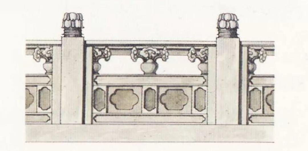

“栏板”是栏杆的一个重要组成部分,可以说它是在整个栏杆的各个构件中雕饰最突出的一个构件。正因为栏板多用雕刻花纹作为装饰,非常漂亮、华丽,所以也称为“华板”。栏板置于望柱与望柱之间,如果从它的剖面看,为上窄下宽的形式。栏板的样式,随着栏杆的不断发展而变化,禅杖栏板是其中较为常见的一种。禅杖栏板也就是“寻杖栏板”,按雕刻式样又可分为透瓶栏板和束莲栏板两种,这两种中又以透瓶栏板较为常见。
(透瓶栏板)
透瓶栏板主要由禅杖、净瓶和面枋等几部分组成。禅杖位于栏板的最上部,横直如杖。栏板的下部是面枋,面枋上、中、下心部皆称池子,可在上面作雕饰。而处在栏板中间连接禅杖和面枋的就是净瓶。标准式样的透瓶栏板,净瓶上多雕荷叶或云纹,面枋上则素作,即不加雕饰。则变化形式也只是在图案上有变化及在面枋上加装饰,净瓶的大形不能改变。毕竟这种栏板是因净瓶而得名的。
(透瓶栏板中的净瓶)
净瓶实际上就是一个瓶形的装饰。下部为瓶身,瓶口上雕荷叶、云朵等花纹。一般来说,在两个望柱之间有三个净瓶,中间是完整的瓶子,挨着望柱的则是半个瓶子。拐角处则多做成两个,即两个都是半个瓶子。

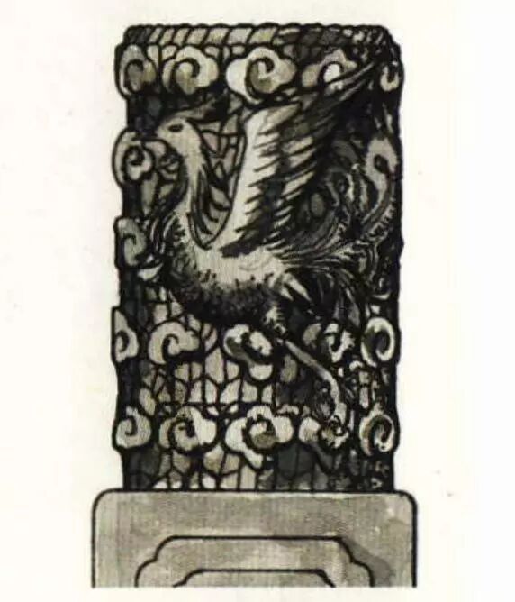

(望柱)
“望柱”就是栏杆中栏板与栏板之间的立柱,俗称“柱子”。望柱主要由柱头和柱身两部分组成,而柱身极为简单,多数情况下只做成方形石柱而不加雕饰。望柱的变化主要表现在望柱头。

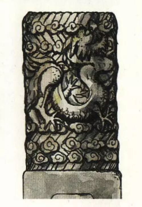

(望柱头雕刻)
望柱因望柱头的不同变化而区分为不同的种类。比较常见的形式有莲瓣头、复莲头、石榴头、二十四节气头、云纹、水纹、龙凤纹等。特别是地方风格和民间建筑中的柱头更是丰富多彩,各种水果、动物、人物故事乃至琴、棋、书、画等等无不可作为装饰题材。这样的纹样也就是柱头上的雕刻。
(望柱头雕刻的等级)
望柱头雕刻形式丰富多样,它们在实际运用时要有一定的讲究与等级。比如说,在同一个建筑上,地方风格望柱头可以采用多种式样,较为灵活,而官式建筑中则只能采用一种样式,要求严谨。此外,像龙凤装饰的望柱头,只有重要的宫殿建筑中才可以用。除规制外,一般还要根据建筑环境来使用不同的望柱头。

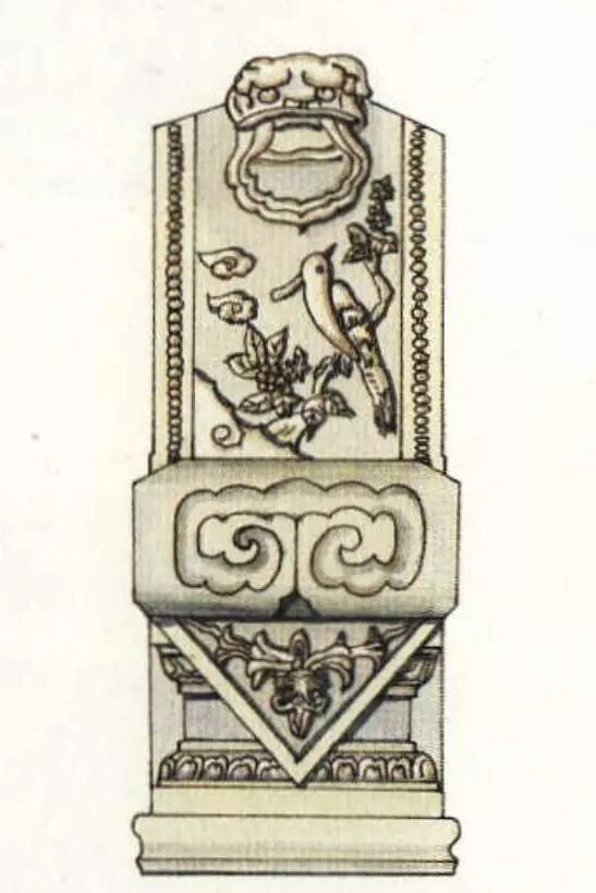

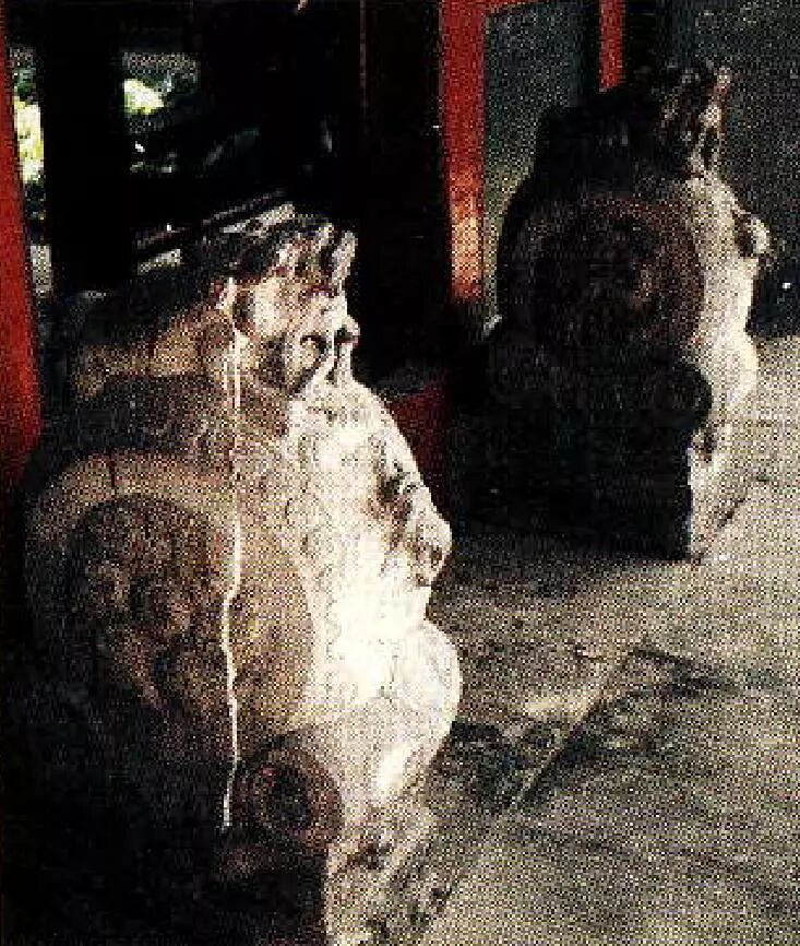

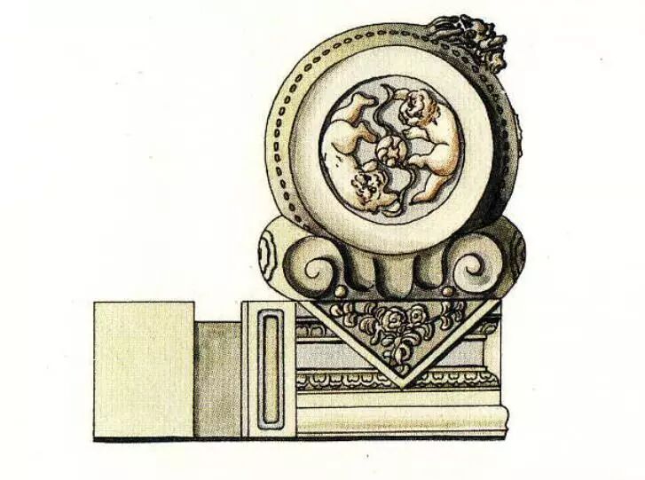

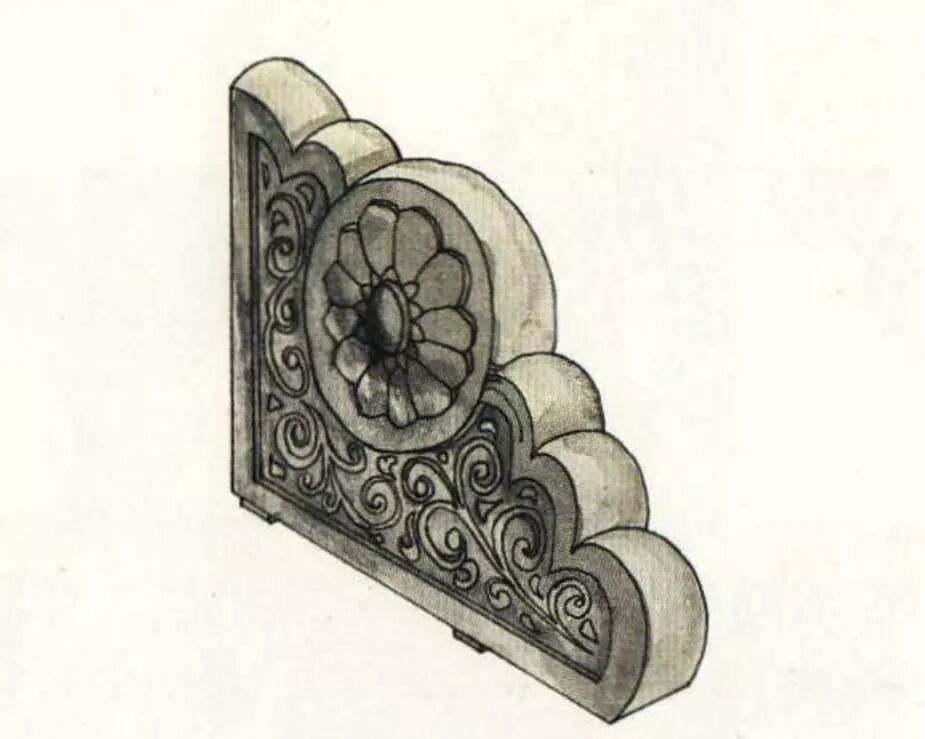

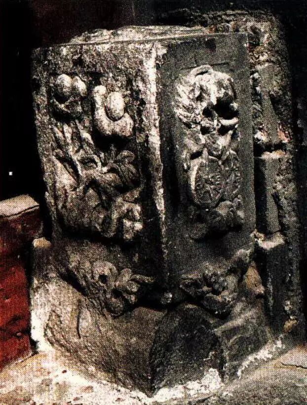

(栏杆中的抱鼓石)
抱鼓石是一种比较富有装饰性的建筑设施,表面有很多的雕刻,内容多为花草鸟兽、吉祥图案等,如莲花、牡丹、宝相花、卷草、狮子滚绣球,以及麒卧松、犀牛望月、松鹤延年等,丰富精美。抱鼓石最常用的是在两个位置,一是栏杆,一是门。在栏杆中,抱鼓石主要用在垂带栏杆的最下端,或者说是最前端,是一块雕刻成圆鼓形或云形的厚石,支撑在垂带栏杆最下方一根望柱下面,起着稳定、固定的作用,所以叫“抱鼓石”。此外,它也用在罗汉栏杆的两端。
( 宅门前的抱鼓石)
在门前,抱鼓石主要立于宅门口两侧。运用于栏杆中的抱鼓石,几平全是圆形鼓子,而立在宅门口的抱鼓石,除了圆形鼓子外还有方形鼓子。不论是方形鼓子,还是圆形鼓子,都是与门枕石连做在一起的,门枕石位于门内,抱鼓石位于门外,两者以宅门的门槛为界。圆形鼓子多用于大中型宅院的宅门,方鼓子比圆鼓子略小,多用于体量较小的宅门。一般来说,立在门前的抱鼓石都分为上下两部分,上面是约占抱鼓石全高三分之二的鼓子,下面是须弥座,方形抱鼓石的鼓子又叫“幞头”。

(圆形抱鼓石)
圆形鼓子多用于大中型宅院的宅门,一般分为上下两部分。上部为圆形鼓子部分,约占鼓子全高的三分之二,由一个大圆鼓和两个小圆鼓组成,大圆鼓中心为花饰、两边有鼓钉、鼓面有金边,两个小鼓是大鼓下面的荷叶向两側翻卷形成的腰鼓部分。圆鼓子的侧面中心花饰为团花形式,内有花纹,也有草纹、动物纹、神兽纹,还有一些吉祥纹,内容丰富,变化多端,其中以转角莲花最为常见。圆鼓子的正面一般雕刻着如意草、荷花、宝相花等图案。鼓子下部为须弥座,与一般的须弥座一样,由上枋、下枋、上枭、下枭、東腰、圭角等部分组成。不同的是,在须弥座的三个立面有垂下的包袱角,上有精美的雕刻。
(宅门前抱鼓石上的狮子)
宅门前所立抱鼓石上还有一个特别的装饰,即在鼓子的上部还雕有趴、卧、蹲等不同形态的狮子。趴狮的狮身基本含在圆鼓中,只有前面的狮子头略微仰起,几乎不占立面高度;卧狮与趴狮相比,占据一定的高度;蹲狮则是前腿站立,后腿伏臣卧,头部扬起,比卧狮所占立面高度更多
(方形抱鼓石)
方鼓子比圆鼓子略小,多用于体量较小的宅门,如小型的如意门、随墙门等。方鼓子由幞头和须弥座两部分组成,幞头上刻有卧狮。因为其主要部分是幞头所以又称幞头鼓子。方形鼓子的鼓面为方形,由于没有圆的限制,上面的纹案雕刻更为灵活、多变。
(宅门前抱鼓石的包袱角)
立在宅门前的抱鼓石,其下部的须弥座与一般的须弥座一样,由上枋、下枋、上枭、下枭、束腰、主角等部分组成。不同的是,在须弥座的三个立面有下垂的包袱角,包袱角大致呈三角形,表面上有精美的雕刻。雕刻内容多与上面重点雕刻的鼓子部分相近或相类,也有花、鸟、草、兽或各种吉祥图案等
