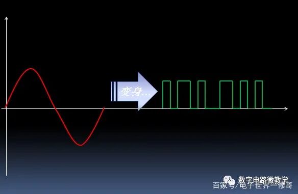

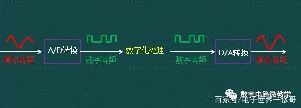

初始取得的信息都是模拟信号,若想要利用数字电路的强大功能进行处理,那首先得把这些模拟信号转换成以二进制表达的数字信号。这样才能在机器里运算处理,这个工作由模数转换器(A/D转换)完成;机器处理完成以后的数字信号,也必须再转换为模拟信号,才能为人类所用。这个过程是模数转换的逆向过程,由数模转换器(D/A转换)完成。我们以处理一个音频信号为例:
音频的数字化处理离我们最近的大约是各种“唱戏机”,一张TF卡,一个小小的机器就能闹得你头皮发麻。东西虽小,门道还满多的:首先得用话筒拾取声音,得到模拟音频信号,放大后送A/D变换转化为数字信号,再编码写入TF卡存储;重放时读取TF卡数据,解码为数字音频后送D/A变换还原为模拟音频,再经功率放大后送扬声器,我们才能听到声音。

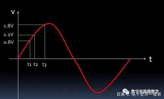

采样是指以一个相同的时间间隔,对连续变化的模拟信号采集样本值;而保持可以理解为当采样通道关闭后保持这个采集值以便进行下一步处理。如图:
图中我们采集了3个样本值:t1=0.8V,t2=1.2V,t3=1.8V,这3个样本值当然不能描述整个模拟正弦波信号。但是可以想象,如果采集点足够多足够密集,那么用这些离散的“点”信号来描述原有的模拟正弦波信号,那就比较完美了。采样点的多少由采样频率决定,采样频率越高,样本值越多,对模拟信号的表达也就越精细,但是数据量也会同步加大。工程师们总是可以在“够用”的前提下合理设置采样频率,这个我们不用操心。
