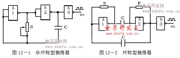

1、 非对称型多谐振荡器
如图12-1所示,非门3用于输出波形整形。
非对称型多谐振荡器的输出波形是不对称的,当用TTL与非门组成时,输出脉冲宽度
tw1═RC  tw2═1.2RC T═2.2RC
调节 R和C值,可改变输出信号的振荡频率,通常用改变C实现输出频率的粗调,改变电位器R实现输出频率的细调。
2、对称型多谐振荡器
如图12-2所示,由于电路完全对称,电容器的充放电时间常数相同, 故输出为对称的方波。改变R和C的值,可以改变输出振荡频率。非门3用于输出波形整形。
一般取R≤1KΩ,当R=1KΩ,C=100pf~100?f时,f=nHz~nMHz,脉冲宽度tw1=tw2=0.7RC,T=1.4RC

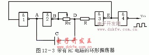

3、带RC电路的环形振荡器
电路如图12-3所示,非门4用于输出波形整形,R为限流电阻,一般取100Ω,电位器Rw 要求≤1KΩ,电路利用电容C的充放电过程,控制D点电压VD,从而控制与非门的自动启闭,形成多谐振荡,电容C的充电时间tw1、放电时间tw2和总的振荡周期T分别为
tw1≈0.94RC, tw2≈1.26RC, T ≈2.2RC
调节R和C的大小可改变电路输出的振荡频率。

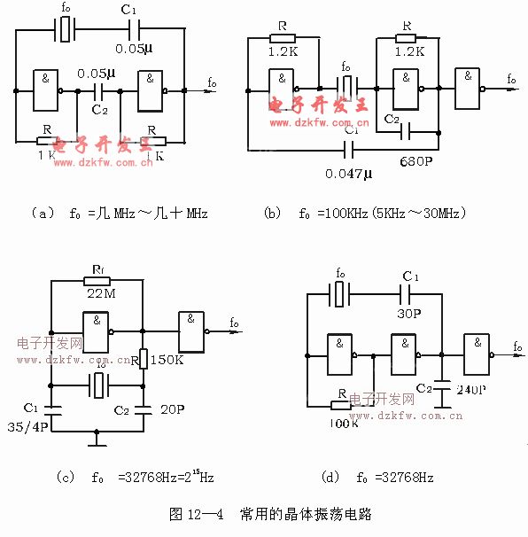

4、石英晶体稳频的多谐振荡器
当要求多谐振荡器的工作频率稳定性很高时,上述几种多谐振荡器的精度已不能满足要求。为此常用石英晶体作为信号频率的基准。用石英晶体与门电路构成的多谐振荡器常用来为微型计算机等提供时钟信号。
图12-4所示为常用的晶体稳频多谐振荡器。
(a)、(b)为TTL器件组成的晶体振荡电路;
(c)、(d)为CMOS器件组成的晶体振荡电路, 一般用于电子表中,其中晶体的f0=32768Hz。
图12-4(c)中,门1用于振荡,门2用于缓冲整形。Rf是反馈电阻,通常在几十兆欧之间选取, 一般选22MΩ。R起稳定振荡作用,通常取十至几百千欧。C1是频率微调电容器,C2用于温度特性校正。

1、 用与非门74LS00按图12-1构成多谐振荡器,其中R为10KΩ电位器,C为0.01?f。
(1) 用示波器观察输出波形及电容C两端的电压波形,列表记录之。
(2) 调节电位器观察输出波形的变化,测出上、下限频率。
(3) 用一只100?f电容器跨接在74LS00 14脚与7脚的最近处,观察输
出波形的变化及电源上纹波信号的变化,记录之。
2、 用74LS00按图12-2接线,取R=1KΩ,C=0.047?f,用示波器观察输出波形,记录之。
3、 用74LS00按图12-3接线,其中定时电阻RW用一个510Ω与一个1KΩ的电位器串联,取R=100Ω,C=0.1uf。
(1) RW调到最大时,观察并记录A、B、D、E及v0各点电压的波形,测出
v0的周期T和负脉冲宽度(电容C的充电时间)并与理论计算值比较。
(2) 改变RW值,观察输出信号v0波形的变化情况。
4、 按图12-4(c)接线,晶振选用电子表晶振32768Hz,与非门选用CC4011,用示波器观察输出波形,用频率计测量输出信号频率,记录之。
