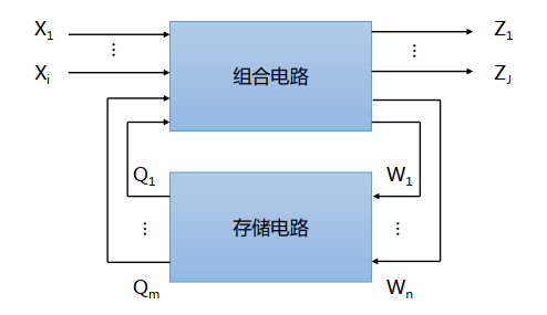

恰恰时序电路与组合电路相反,时序电路是有记忆功能的,它在任何时刻的输出,不仅与该时刻的输入信号有关,而且还与该时刻以前的输入信号有关。这样说,听起来可能有点绕,那么下面我们举一个实际的例子,来说明一下。有一台自动售货机,它有一个投币口,并且它规定只允许投入一元面值的硬币。如果一罐饮料的价格为三元,那么当顾客连续投入三个一元的硬币后,机器将输出一罐饮料。机器之所以能在第三枚硬币投入后输出一罐饮料,是因为当我们每次投入一枚硬币时,机器都能将这些投币信息记录下来,那么这样的记忆功能,就是由机器内部的时序电路来实现的。这是一张时序电路的示意图。
从图中我们可以看出,一个完整的时序电路,是由这两个部分组成的,一部分是我们之前讲的组合逻辑电路,另外一部分就是用来保存输入信息的存储电路。关于组合逻辑电路相信大家都已经很熟了,我们这里就不在多提了,接下来讲一讲存储电路。常用的存储电路有两类,一类是锁存器,而另一类是触发器。它们两者所采用的电路结构形式不同,信号的触发方式也不同,其中, 采用电平触发方式的叫做锁存器,而采用脉冲边沿触发方式的叫做触发器。

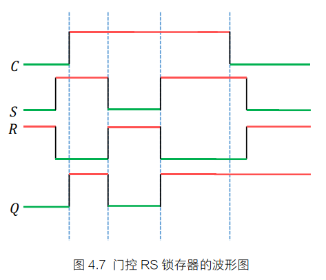

通过特性表我们可以看出,当C=0时,根据与门的逻辑关系,无论R和S输入1,还是输入0,R D和S D都将等于0,那么锁存器也将维持原状态不改变,如果C=1的话,R将会等于R D,S也将会等于S D,此时的电路将等效为RS锁存器。由此我们可以看出,门控RS锁存器状态的改变是由输入端C来控制的。下面我们给出门控RS锁存器的波形图,如图4.7所示。
从门控RS锁存器的波形图中我们可以看出,当C=0时,不管R D和S D怎么变化,Q仍然是纹丝不动,当C=1时,Q则根据R和S的状态来改变状态。这就是门控RS锁存器的逻辑规律。

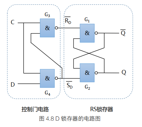

讲到这,大家应该已经对门控这个概念有所了解了,接下来,我们再来讲一种锁存器,是在门控RS锁存器的基础上演变而来的,叫做D锁存器。所谓的D锁存器,就是能够将输入端的单路数据D存入到锁存器中的电路,下面我们给出D锁存器的电路图,如图4.8所示。
从D锁存器的电路图中我们可以看出,该电路主要是由两个部分组成,第一个部分是由G1、G2两个与非门组成的RS锁存器,第二个部分是由G3、G4两个与非门组成的控制门电路。C为控制信号,它被加到了G3、G4两个与非门的输入端上,用来控制激励信号的输入。
下面我们来分析一下D锁存器的工作原理,当控制端C=0时,根据与非门的逻辑规律,无论此时D等于什么,!R D和!S D都同时等于1,根据由与非门组成的RS锁存器的逻辑规律,!R D和!S D都同时等于1的话,锁存器的输出端Q将维持原状态不变。那么,当控制端C=1时,如果此时D=0,!S D就等于1,!R D就等于0,根据RS锁存器的逻辑规律,电路的结果就为0状态;如果D=1,那么!R D就等于1,!S D也就等于0,锁存器的结果就为1状态,也就是说,此时锁存器的状态是由激励输入端D来确定的,并且D等于什么,锁存器的状态就是什么,这就是我们前面所说的,将单路数据D存入到锁存器之中。

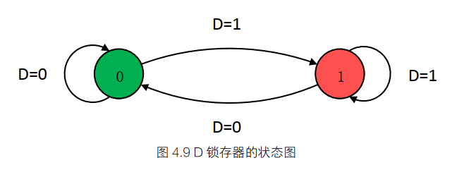

接下来我们再来画出它的状态图,如图
从状态图中我们可以看出,当D在0状态时,也就是输入D=0时,输出Q将保持0状态,当输入D=1时,那么输出Qn+1将从0变为1。

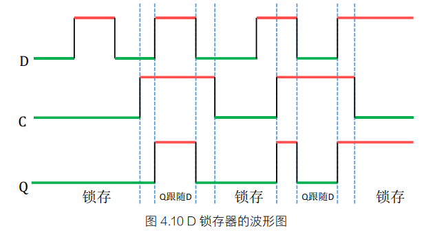

下面我们画出它的波形图,如图4.10所示。
从D锁存器的波形图图中我们可以看出,D是锁存器的输入信号,C是锁存器的控制信号,Q是锁存器的输出信号,当控制信号C为高电平时,输出信号Q将跟随输入信号D的变化而变化,大家看虚线内,Q的波形等于D的波形。当控制信号C从高电平变为低电平时,输入信号D的状态将会决定锁存器将要锁存的状态。大家可以看,C由高变低的那两条虚线内,所对应的输入信号D为低电平,那么输出信号Q也将会锁存低电平。最后面的那两条虚线也同理,D为高电平,Q锁存高电平,至此关于D锁存器波形图就已经讲完啦。

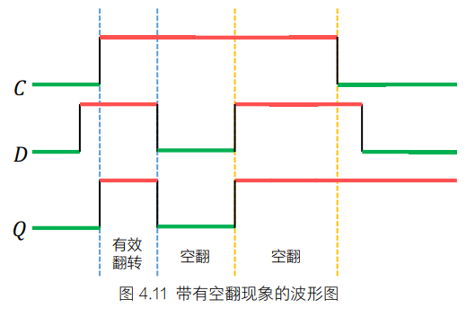

下面我们来看下锁存器中的存在的空翻问题。什么是空翻。当控制信号有效时,输入信号若发生多次变化,输出状态也跟着发生多次变化,这一现象就被称为锁存器的空翻。下面我们给出带有空翻现象的波形图,这里我们就以D锁存器为例,如下图所示。
从波形图中我们可以看出,蓝色虚线内,由于控制信号C为高电平,D=1,那么我们可以得出Q=1。接下来看蓝色和黄色虚线内,由于D=0,那么Q=0,同理,最后面的两条黄色虚线内,D为1,Q就为1。我们就把后面这四条虚线内的翻转称为空翻。空翻是一种有害的现象,它使得时序电路不能按时钟节拍工作,造成系统的误动作。我们前面学习的锁存器都存在空翻现象,而引|起空翻现象是由锁存器的结构导致的,为了能够解决锁存器的空翻现象,人们便在
