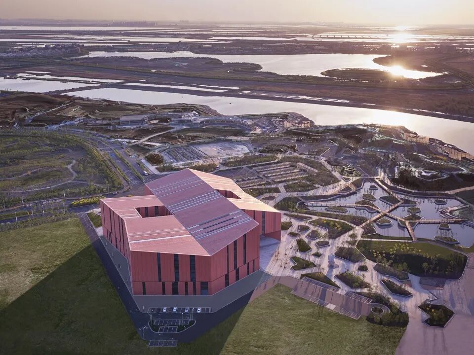

(1)主从分明
传统的建筑、特别是对称形式的建筑体现得最明显。突出主体的方法很多,在对称形式的体量组合中,一般都是使中央部分具有较大或较高的体量,少数建筑还可以借特殊形状的体量来达到削弱两翼以加强中央的目的。
不对称的体量组合也必须主从分明。至于突出主体的方法,则和对称的形式一样,也是通过加大、提高主体部分的体量或改变主体部分的形状等方法以达到主从分明的。
(2)有机结合
有机结合就是组成整体的各要素之间,必须排除任何偶然性和随意性,而表现出种互为依存和互相制约的关系,从而显现出一种明确的秩序感。
前提:即整体是由若干个小体量集合在一起组成的。
由“组合”而构成的整体,必然可以分解成为若干部分,于是各部分之间就可以呈现出主与从的差别,以及连接是否巧妙的问题。
用“挖除”的方法形成整体,便不能或不易分解成为若干部分,既然是这样,就无所谓主,也无所谓从,更读不上什么有机结合了。

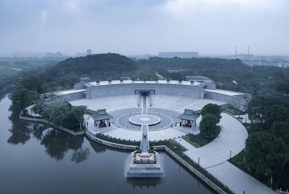

传统建筑的体量组合, 均衡可以分为两大类:一类是对称形式的均衡;另类是不对称形式的均衡。前者较严谨,能给人以庄严的感觉,后者较灵活,可以给人以轻巧和活泼的感觉。建筑物的体量组合究竟取哪一种形式的均衡, 则要综合地看建筑物的功能要求、性格特征以及地形、环境等条件。
某些新建筑,则更多地考虑到从各个角度、特别是从连续运动的过程中来看建筑体量组合是否符合于均衡的原则。由于这种差别,则比较强调把立面和平面结合起来,并从整体上来推敲研究均衡问题,这就是说它所注重的是动观条件下的均衡(或称三度空间内的均衡)。如果说均衡必须有一个中心的话,那么传统建筑的均衡中心只能在立面上,而某些新建筑则应当在空间内。

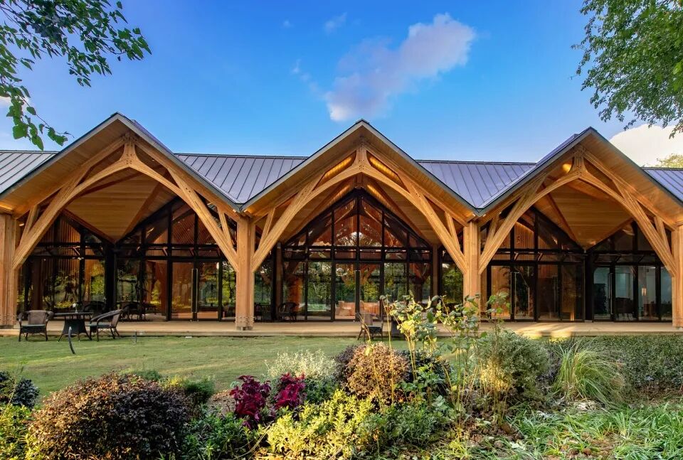

4.外轮廓线的处理

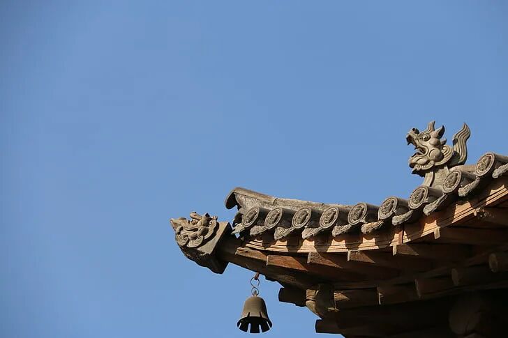

(1)细部装饰求得轮廓线变化
我国传统的建筑的屋顶变化丰富多彩。
对于我国传统建筑的这种优良传统,迄今仍然不乏借鉴的价值。例如北京火车站、民族文化宫、中国美术馆等建筑,外轮廓线的处理,大体上是沿用传统的形式。

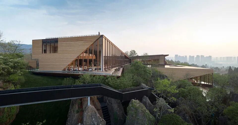

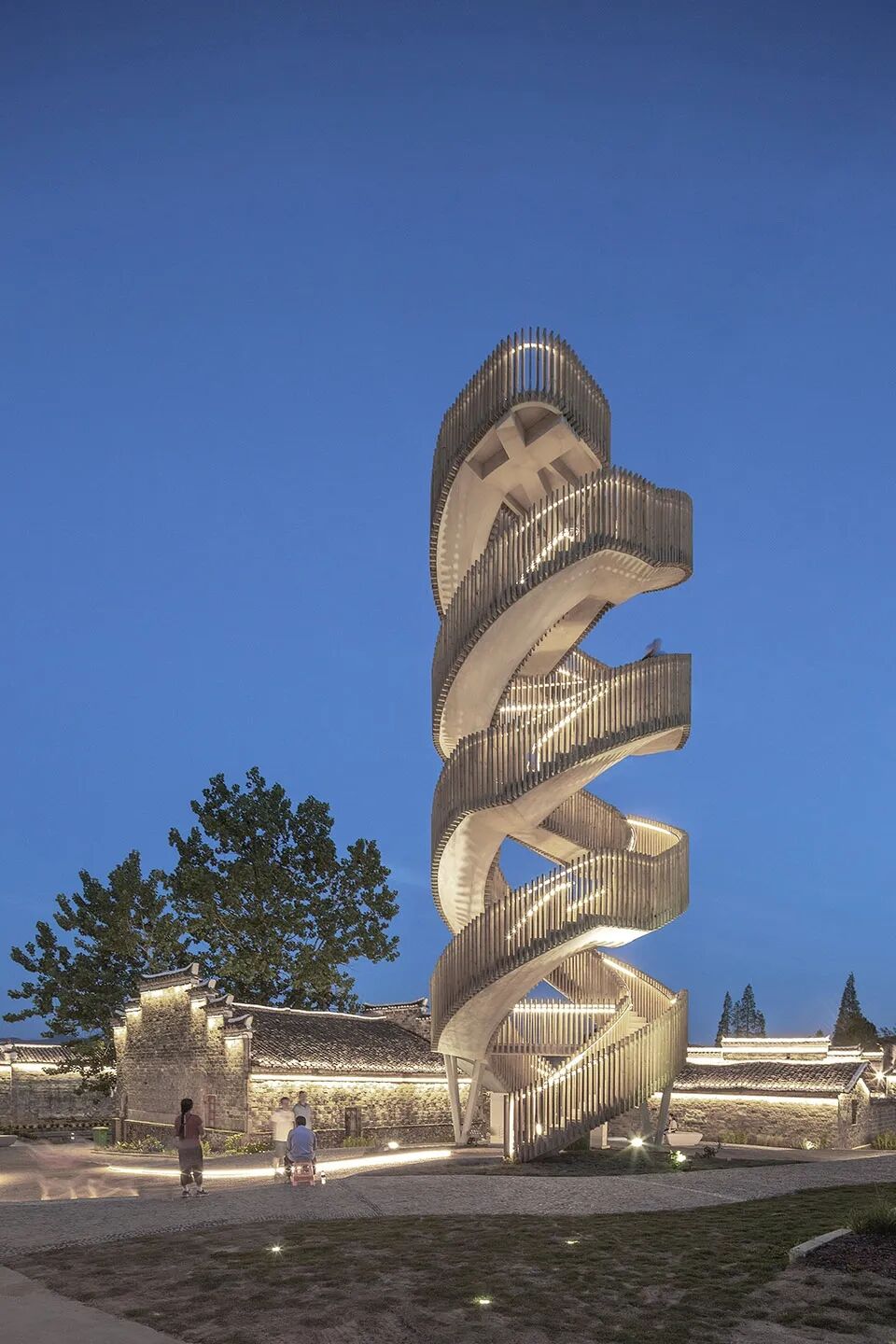

(2)通过体量组合来研究建筑物的整体轮廓变化,而不应沉溺在繁琐的细节变化上。

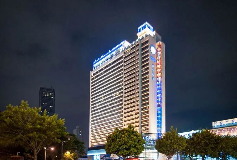

现代建筑尽管体形、轮廓比较简单,但在设计中必须通过体量组合以求得轮廓线的变化。
例如某些高层建筑,虽然主体结构基本上像一具火柴盒子,但如果能够利用电梯的机房或其它公共设施,而在屋顶上局部地凸起若干部分, 这将有助于打破外轮廓线的单调感。如广州白云宾馆、南京丁山宾馆等就是以这种方法而取得了较好的效果。

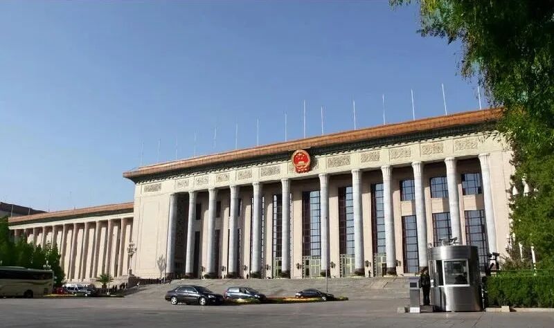

建筑基本体量的比例关系会受到功能的制约,设计者是不能随心所欲地变更这种比例关系的,然而却可以有用空间组合的灵活性来调节基本体量的比例关系。
例如人民大会堂,由于建筑整体比例过于扁长,设计者采用化整为零的方法把它分成若干段,从而改变了建筑物的比例关系,使人看上去并不感到过分地扁长。

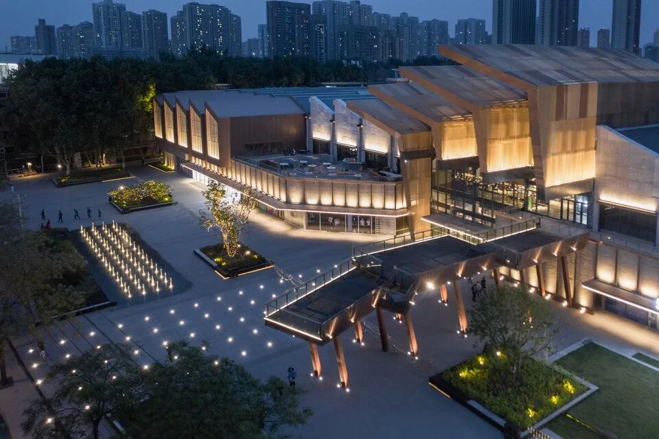

6.虚实与凹凸的处理
虚与实,凹与凸在构成建筑体形中,既是互相对立的,又是相轴相成的。
(1)虚实处理
虚的部分如窗,由于视线可以通过它而及于建筑物的内部,因而常使人感到轻巧、玲珑、通透,实的部分如墙、垛、柱等,不仅是结构支撑所不可缺少的构件,而且从视觉上讲也是“力”的象征。
虚和实虽然缺不可, 但在不同的建筑建筑物中各自所占的比重却不尽相同。决定虚实比重主要有两方面因素:其一是结构;其二是功能。
a.相对集中
把虚的部分和实的部分都相对地集中在一起,而使某些部分以虚为主,虚中有实;另外些部分以实为主, 实中有虚。这样,不仅就某个局部来讲虚实对比十分强烈,而且就整体来讲也可以构成良好的虚实对比关系。
b.虚实穿插
例如使实的部分环抱着虚的部分,而又在虚的部分中局部地插人若干实的部分;或在大面积虚的部分,有意识地配置若干实的部分。这样就可以使虚实两部分互相交织、穿插,构成和谐悦目的图案。

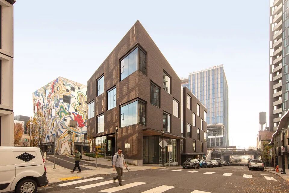

(1)完全均匀地排列窗洞
有相当多的建筑由于开间、层高都有定的模数,由此而形成的结构网格是整齐一致的。为了正确地反映这种关系,窗洞也只好整齐均匀地排列。这种墙面常流于单调,但如果处理得当,例如把窗和墙面上的其它要素(墙垛、竖向的格线、槛墙、窗台线等)有机地结合在一起, 并交织成各种形式的图案,同样也可以获得良好的效果。
(2)大小窗相结合
有些建筑,虽然开间一致,但为适应不同的功能要求,层高却不尽相同,利用这一特点, 可以采用大小窗相结合,并使一个大窗与若干小窗相对应的处理方法。这不仅反映了内部空间和结构的特点,而且又具有优美的韵律感。
(3)窗洞成双成对地排列。
例如某些办公楼建筑,可使窗洞偏于开间的一侧,这样,每两个开间的窗洞集中成一组, 反映在立面上窗洞就呈现为两两成对地重复出现。这种形式的开窗处理也具有一种特殊的韵律感。

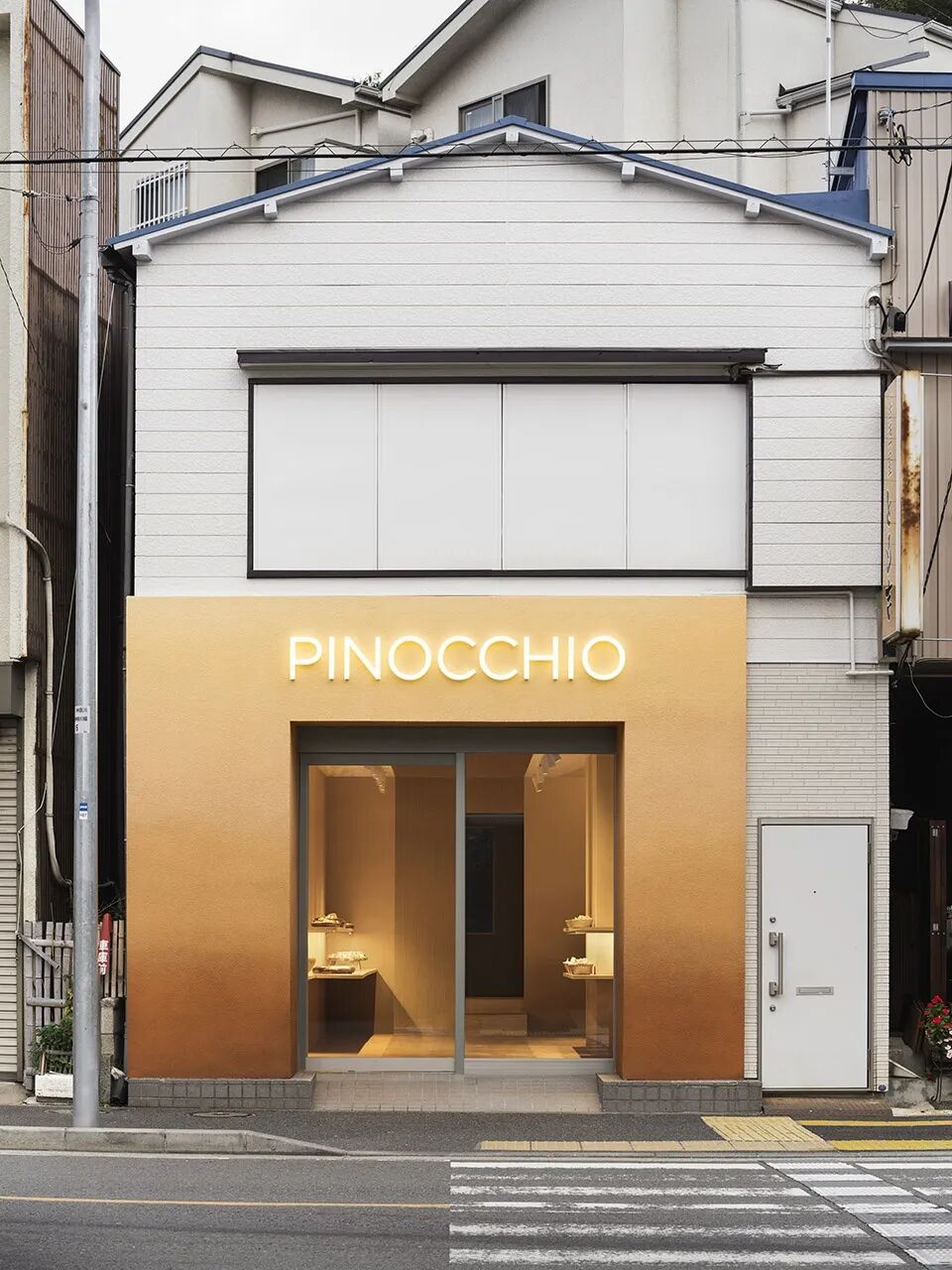

对于建筑色彩的处理,把强调调和与强调对比看成是两种互相对立的倾向。
对比可以使人感到兴奋,但过分的对比也会使人感到刺激。人们一般习惯于色彩的调和,但过分的调和则会使人感到单调乏味。
人们常常把灰色看成是“安全的颜色”,这是因为它可以和任何颜色相调和。使用灰色虽然保险,却不免失之平庸。
色彩处理和建筑材料的关系十分密切。我国古典建筑以金碧辉煌和色彩瑰丽而见称,当然离不开琉璃和油漆彩画的运用。解放后新建的大型公共建筑,除琉璃外还运用了各种带有色彩的饰面材料如面砖、大理石、水磨石等新的建筑材料。
就性质来讲色彩和质感却完全是两回事。色彩的对比和变化主要体现在色相之间、明度之间以及纯度之间的差异性:而质感的对比和变化则主要体现在粗细之间、坚柔之间以及纹理之间的差异性。在建筑处理中,除色彩外,质感的处理也是不容忽视的。
质感效果直接受到建筑材料的影响和限制。在古代,人们只能用天然材料来建造建筑,其质感处理也只能局限在有限的范围内来作选择。此后,每出现一种新材料,都可以为质感的处理增添一种新的可能。由此看来,随着材料工业的发展,利用质感来增强建筑表现力的前景则是十分宽广的。
