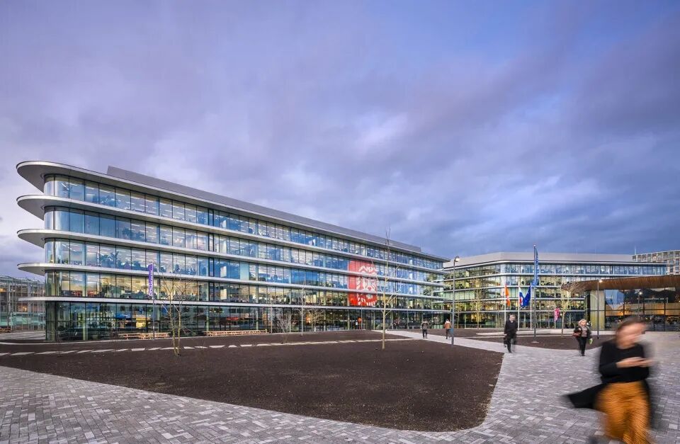

(1)办公楼、医院、学校等建筑,由于功能特点,通常适合于采用走道式的空间组合形式,反映在外部体形上必然星带状的长方体。

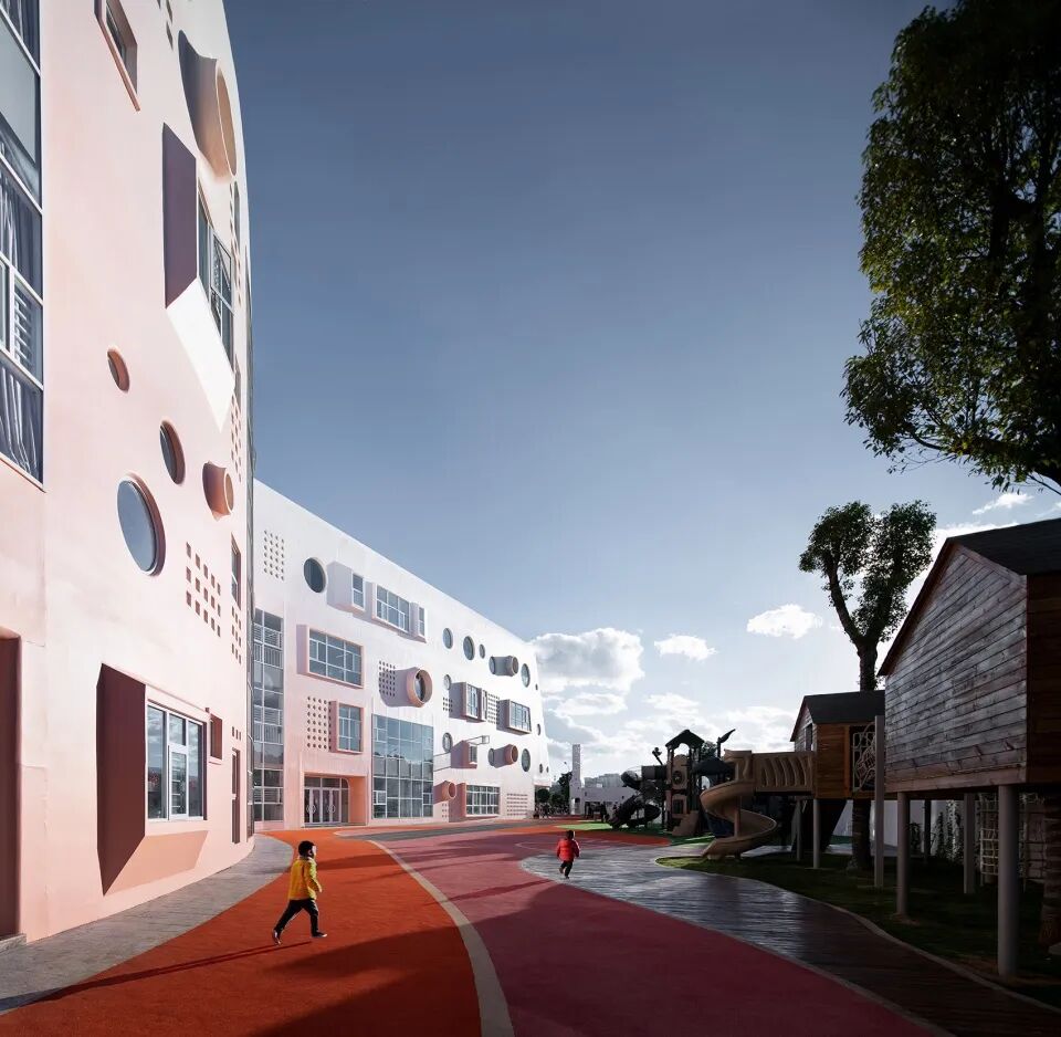

幼儿园建筑,为适应儿童的要求,一般要素通常均小于其它类型的建筑,这也是构成它性格特征的一个重要因素。

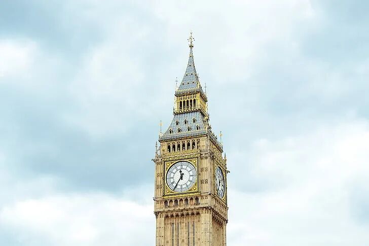

(2)钟塔,它几乎成为火车站建筑的一种特有的标志,直到今天,虽然采用钟塔形式的火车站建筑已经为数不多,但人们仍然不放弃用巨大的时钟来加强火车站建筑的性格特征。
