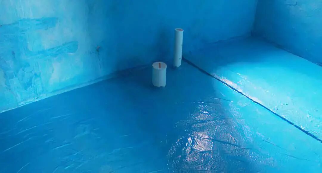

2、地面防水注意事项
(1)表面要清理干净
装修现场不可避免脏乱的现象,因此要把刷防水的地方清理干净,避免装修垃圾、砂石、灰土等杂物落在表面,导致防水失败。

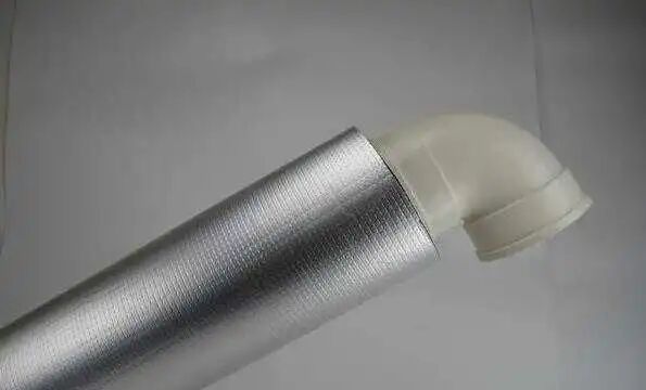

(2)管道结构处要细腻处理
下水管道与楼板的材质不同,如果刷防水的时候处理不细心,那么后期很可能就会防水失败,成为漏水点,所以最好在管道上包裹防水层,来最大化避免漏水事件发生。
(3)闭水试验必须要做
闭水试验这个步骤是必不可少的,地面防水刷好后,一定要做闭水试验,以此来保证无漏水之处,避免后期返工的可能性。
