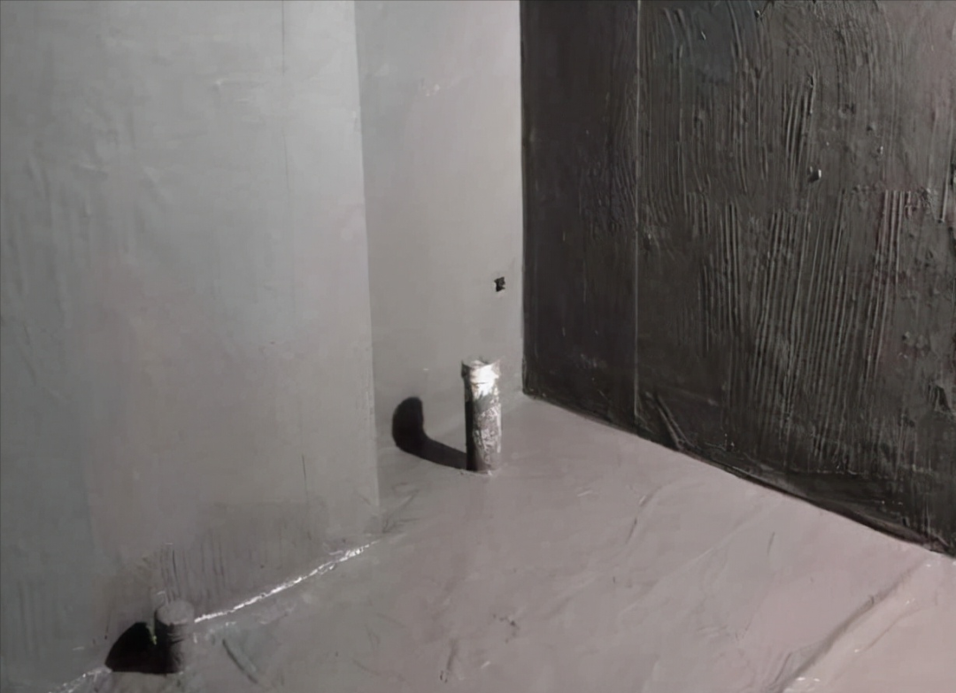

防水施工主要是在基层的施工,用于防止表层水分渗入基层或者水分渗漏到相邻墙面。由于卫生间的用水量大,水汽重,如果没有及时做好防水层的话,水分可能向外渗漏。在防水涂料施工过程中,有一些容易出错的地方。
图片一、防水涂料施工容易出错的地方
1、防水涂料施工前,基层没有充分润湿。基层吸水性强,涂刷不均匀。干固之后的防水层容易出现起粉、松散物质、针眼、空隙等情况。
2、基层有明水 的时候涂刷防水涂料。基层有明水的时候,会稀释防水涂料,导致乳液不均匀,表面形成泛白。
3、防水涂料涂刷过厚。涂料一次性涂刷过厚,表面形成薄膜之后,内部的涂料还没干固,造成薄膜开裂。墙角部位堆积涂料,涂层过厚,防水层开裂。
4、防水层未做保护层,后期交叉施工破坏防水层。防水涂料施工完成之后不做保护层,后期其他施工环节对防水层造成破坏,导致防水层失效。
5、施工遗漏。防水涂料涂刷不均匀,不能完全覆盖住基面表层,不能形成完整的防水层,水分容易侵入未涂刷的部位,会影响防水施工的效果。
图片6、防水层还没有干固之前做闭水试验。防水涂料未固化时,防水层处于反应中,蓄水之后进行闭水实验,会破坏防水层,易造成防水层起翘、脱落的情况。
7、防水涂料中加入水等其他物质。双组份的防水涂料是经过严格的配比测试的,加入水之后其他物质完全改变了产品的配比,质量无法保证,会降低防水施工的效果。

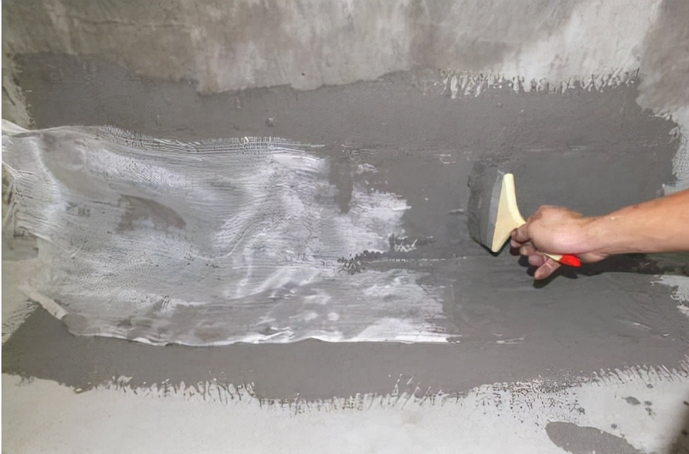

8、防水层漏涂。防水层涂刷不均匀,不能覆盖所有待施工的基面,不能形成整体防水层,没有涂刷的区域容易出现渗漏水的现象。建议在涂刷防水涂料的时候,涂刷两遍,采用垂直交叉涂刷的方式来施工。
9、管口、墙角等区域没有做抹弧处理。墙角、管口部位是防水的重要节点,未抹弧处理的区域易形成应力集中,造成防水层开裂,导致渗漏水的情况。
图片10、防水涂料搭接不当。墙地面的防水涂料采用不同防水性能的材料的话,建议找能相兼容的材料。材料不兼容,容易在墙地面搭接处出现开裂、分层的现象,会影响防水施工的效果。
