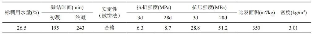

(1)水泥为海螺 P·O42.5 水泥,性能指标见表 1。粉煤灰为 Ⅱ 级灰,需水比为 99%。
表 1   试验水泥性能指标结果

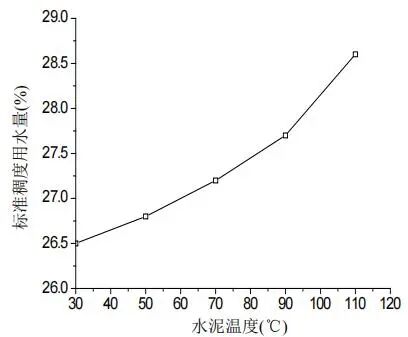

将不同温度的水泥加水拌和,测试标准稠度用水量,结果见表 3 和图 1。
表 3   不同温度水泥的标准稠度用水量
图 1   水泥温度对水泥标准稠度的影响
从表 3 和图 1 可以看出,水泥温度升高,水泥标准稠度用水量越高,温度为 110℃ 的水泥比 30℃ 的水泥标准稠度用水量增加超过 8%,热水泥需水量显著提高。温度越高,水泥熟料矿物的反应越活跃,水泥水化速率提高,对水分的需求就越大。

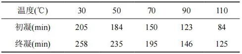

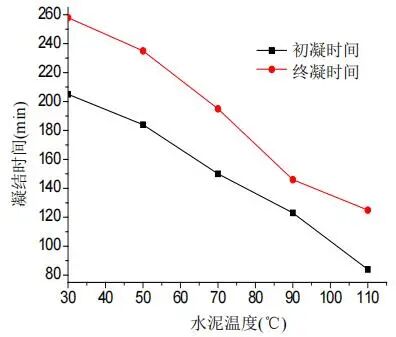

2.2  水泥温度对水泥凝结时间的影响
凝结时间是混凝土重要的施工指标之一,保持合适的凝结时间能够有助于水泥水化和强度发展,降低水化热。水泥温度提高,熟料矿物水化加快,对水泥凝结时间会产生一定影响。表 4、图 2 为不同温度的水泥凝结时间测试结果。
 表 4   温度对水泥凝结时间的影响
图 2   不同温度的水泥凝结时间
表 4 和图 2 结果显示,水泥温度从 30℃ 增加至 110℃,水泥的初凝时间和终凝时间都明显缩短,且水泥入库温度越高,水泥初凝时间和终凝时间的间隔也相应减少,用于施工时混凝土的凝结时间也会缩短。水泥的凝结是水泥矿物进行复杂反应均匀成核的过程,水泥温度高,水泥水化反应加快,水化热增加[3],又进一步促进了水泥进一步水化,从而使得水泥水化生成硅酸钙凝胶和钙矾石等水化产物的数量增加,时间提前,水泥初凝和终凝时间都出现降低。

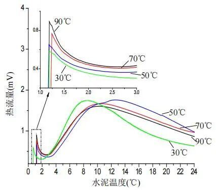

2.3  水泥温度对水泥水化放热速率的影响
水泥温度高,参与反应所需要突破的能垒较小,在水泥水化过程中能起到促进作用[4]。对不同温度的水泥 24h 水化放热速率进行测试,结果见图 3。
图 3   水泥温度对水化放热速率的影响
从图 3 结果可以发现,水泥温度较高,水泥水化周期提前,2h 以内随着水泥温度的提高,水泥水化速率加快,之后随着水化反应的继续,在 6~12h 水化反应出现分化,常温水泥反应生成的水化硅酸钙和钙矾石等水化产物均匀分布,水泥颗粒突破反应产物进行后续反应所需能量相对较低,二次反应时间提前,高温水泥由于前期反应速率较快,生成的水化产物对后续水泥粉体颗粒形成坚硬包裹,突破能垒进行二次反应的时间也要相应推迟[5]。高温水泥水化反应较快,给混凝土凝结时间和保坍性能带来了极大挑战。

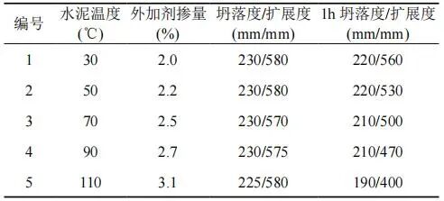

有些混凝土生产企业在水泥入库后不经冷却均化就投入使用,这种情况在停产和限产时段更加常见。热水泥会使得自身凝结时间缩短,对混凝土工作性能带来负面影响。采用基准配合比,调整外加剂掺量,使得出机混凝土扩展度在 (580±10)mm,并测试混凝土 1h 经时损失,结果见表 5。
表 5   水泥温度对 C30 混凝土工作性能的影响
表 5 结果显示,热水泥会增加外加剂的用量,水泥温度从 30℃ 提高至 110℃,达到相同混凝土流动性的外加剂掺量从 2.0% 提高至 3.1%,热水泥对外加剂的吸附显著增加。水泥温度增加又会显著提高混凝土的坍落度损失,当水泥温度达到 110℃ 时,1h 混凝土扩展度损失超过 30%。

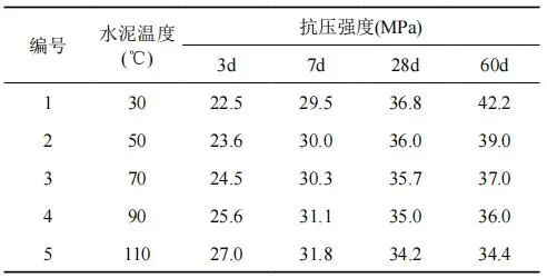

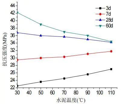

表 6 和图 4 为以表 2 混凝土配合比拌和出的混凝土抗压强度结果。
表 6   水泥温度对混凝土抗压强度的影响
图 4   水泥温度对各龄期混凝土抗压强度的影响
图 4 结果显示,随着水泥温度增加,混凝土 3d 和 7d 抗压强度增加,这是因为水泥温度高,水泥水化较快,生成较多的水化产物,使得水泥早期强度增长较快。但高温水泥又会使得混凝土 28d 和 60d 强度降低,且温度越高,混凝土后期强度增长幅度越低。热水泥促进水泥水泥速率,提高水泥早期强度的同时,后期由于熟料矿物降低,且生成的水化产物的不均匀分布[6]使得混凝土强度增长乏力。

(1)热水泥的标准稠度用水量较多,且温度越高,水泥标准稠度用水量越高,水泥初凝时间和终凝时间都有所降低,初凝和终凝时间的间隔缩短。
(2)高温水泥使得水泥水化反应提前,反应速率加快,给水泥混凝土凝结时间和保坍性能带来负面影响。
