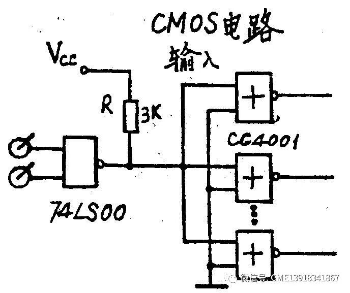

(2)TTL驱动CMOS电路
TTL电路驱动CMOS电路时,由于CMOS电路的输入阻抗高,故此驱动电流一般不会受到限制,但在电平配合问题上,低电平是可以的,高电平时有困难,因为TTL电路在满载时,输出高电平通常低于CMOS电路对输入高电平的要求,因此为保证TTL输出高电平时,后级的CMOS电路能可靠工作,通常要外接一个提拉电阻R,如图5-1所示,使输出高电平达到3.5V以上,R的取值为2~6.2K较合适,这时TTL后级的CMOS电路数目实际上是没有什么限制的。

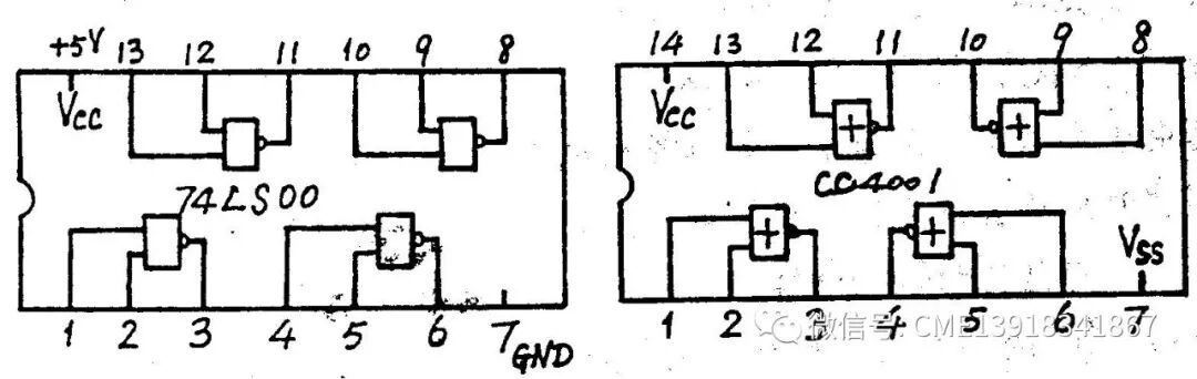

1.  测试TTL电路74LS00及CMOS电路CC4001的输出特性
图5-2:74LS00与非门与CC4001或非门电路引脚排列

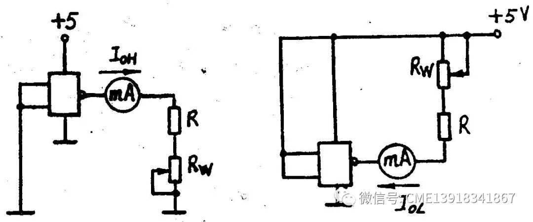

测试电路如图5-3所示,图中以与非门74LS00为例画出了高、低电平两种输出状态下输出特性的测量方法。改变电位器RW的阻值,从而获得输出伏安特性曲线,R为限流电阻。
图5-3:与非门电路输出特性测试电路
(1)测试TTL电路74LS00的输出特性
在实验台的合适位置选取一个14P插座。插入74LS00,R取为100Ω,高电平输出时,RW取470Ω,低电平输出时,RW取10KΩ,高电平测试时应测量空载到最小允许高电平(2.7V)之间的一系列点;低电平测试时应测量空载到最大允许低电平(0.4V)之间的一系列点。
(2)测试CMOS电路CC4001的输出特性
测试时R取为470Ω,RW取4.7KΩ
高电平测试时应测量从空载到输出电平降到4.6V为止的一系列点;低电平测试时应测量从空载到输出电平升到0.4V为止的一系列点。
2.TTL电路驱动CMOS电路
用74LS00的一个门来驱动CC4001的四个门,实验电路如图5-1,R取3KΩ。测量连接3K与不连接3K电阻时的逻辑功能及74LS00的输出高低电平(测试逻辑功能时,可用实验箱上的逻辑笔进行测试,逻辑笔的电源+VCC接+5V,其输入口1NPVT通过一根导线接至所需的测试点)。

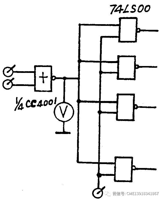

3.CMOS电路驱动TTL电路,电路如图5-4所示,被驱动的电路用74LS00的八个门并联。
图5-4:CMS驱动TTL电路
电路的输入端接逻辑开关输出插口,八个输出分别接逻辑电平显示的输入插口。先用CC4001的一个门来驱动,观测CC4001的输出电平和74LS00的输出逻辑功能。
然后将CC4001的其余三个门,一个个并联到第一个门上(输入与输入并联,输出与输出并联),分别观察CMOS的输出电平及74LS00逻辑功能。
最后用1/4  74HC00代替1/4  CC4001,测试其输出电平及系统的逻辑功能。
