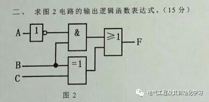

逻辑图法
采用规定的图形符号,来构成逻辑函数运算关系的网络图形。

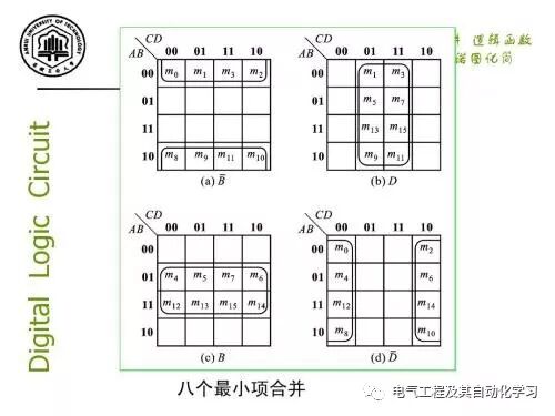

卡诺图法
卡诺图是一种几何图形,可以用来表示和简化逻辑函数表达式。

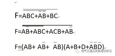

主要用到结合、分配、反演和吸收律,也可反用它(也就是拆项)。如果学过卡诺图,先画张图圈出最简答案,它就是你要化简的结果。哪些项要全并、哪些项要分拆,也在图上很清晰的展现
