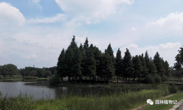

4.4.4 滨水景观
松类植物大多树干通直、高耸向上,姿态刚直,而水则柔弱而灵动,二者相结合所形成的树冠线与天空、水面、水中的倒影形成一副美丽的画面。如落羽松植于水边会长出很多膝根做呼吸作用,仿若小石林,倒映在水中,衬托水之静谧。
