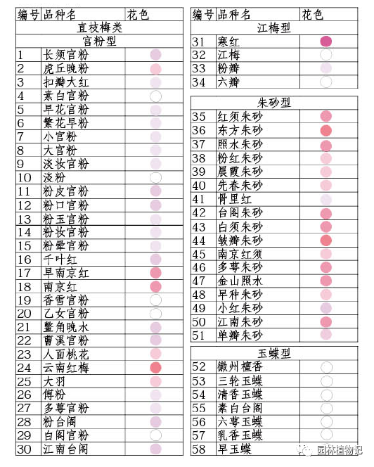

作为梅花专类园的主题植物,梅花品种繁多,类型丰富,就树姿来说,梅花有直枝、天然垂枝和天然扭曲等不同类型。直枝类品种有江梅型、宫粉型、玉蝶型、黄香型、绿萼型、洒金型、朱砂型等,垂枝类品种有单粉垂枝型、残雪垂枝型、白碧垂枝型、骨红垂枝型等,龙游梅类品种有玉蝶龙游型等;就瓣型来说,有单瓣、复瓣和重瓣;就花色而言,有红、粉、白、紫、黄、洒金等各色;此外梅花香味清逸幽雅,别具神韵,被历代文人称颂,其淡雅的香气也是梅花专类园建设中的一个主要着眼点;梅花花期早且长,其群体花期可从2月持续到5月,能形成较好的交替开花的优美季相景观。

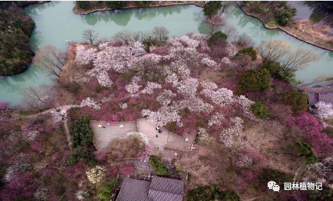

梅花专类园设计的主题多用梅花精神中的人性特征与当地的地域文化相结合,以创造出具有地方性且独一无二的专类园,如南京古为金陵,朱有玠先生采取了与自然山水、人文背景相协调的“自然清幽,意蕴深长”的总体风格,以《红楼梦》的历史自然背景为基础,与南京梅花山梅花专类园相结合,受到广泛好评。

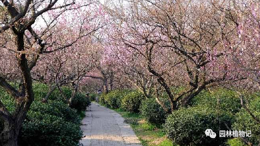

梅花专类园应根据所在地理位置,收集当地代表植物,反应地方特色,形成观赏价值高、种类和品种资源丰富的专类园。应避免所有类型的梅花专类园雷同,应适地而建,具有自身的特点。如南京梅花山采用梅茶间作的方法,以茶树为梅林的背景来布置,茶树四季常绿,修剪整形后,树冠成低矮的弧形球状,本身就是一道风景。当梅花开放时,绿油油的茶树更为满山梅花添上浓绿一景;而且茶丛根系浅而分布广,很少与梅花争肥争水,同时又可以保持水土,并可有效地利用空间,生产的茶质量好,极大地提高了经济收入。

梅花主要有11个品种群,如宫粉、朱砂等,在颜色、花型上差异都较大,大型梅园常按照不同的品种群进行景观分区,将晚花品种与早花品种分开,花期集中的连片栽植,可延长群体花期,形成交替开花的优美景观。

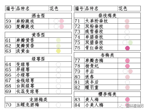

4.1梅花品种选择和搭配
(1)梅花花期

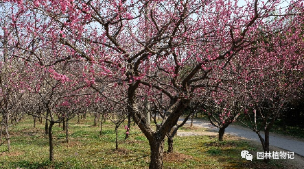

许多新建的现代梅花专类园倾向于将不同色彩梅花交替种植的方式,如南京梅花山与无锡梅园,将宫粉梅、朱砂梅、玉蝶梅、绿萼梅等梅花混合种植,各类色彩的梅花大致均等。
(3)梅花姿态
自然开心形是最常见的梅花造型之一,梅花中的直枝梅中的部分江梅、宫粉梅及丰后型梅花就属于这类。这类梅花植株株型饱满,花枝较多,开花后造型丰满,适合作为群植的材料。自然杯状形梅花的花枝组多,花枝向上伸展,树形较规则,适合在道路两旁列植,既可以装点道路景观,也不容易影响游客通行。临水式梅花适合与水体搭配,梅花中也有一类花开朝下的“照水梅”,同样可作为临水种植的梅花品种。

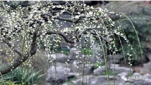

垂枝梅与龙游梅作为梅花中造型最独特的品种,运用中更多的是与其他品种搭配,种植在整体梅花景观的边界及节点处。单独种植时也不会采用群植的种植方式。

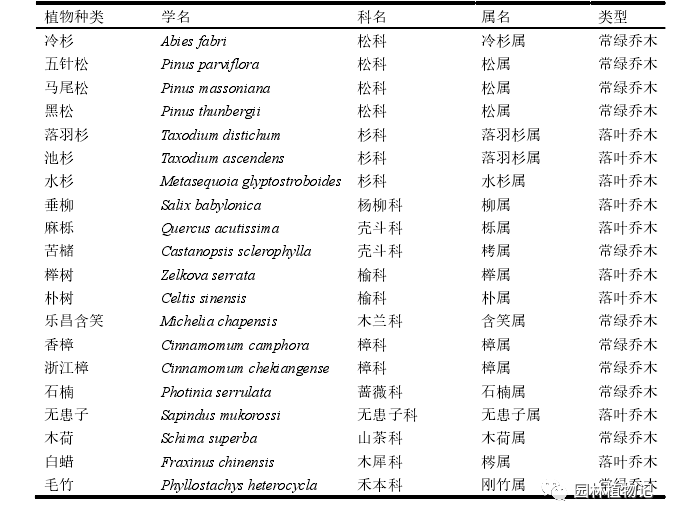

背景植物指的是梅花专类园中的成片或成排种植的上层乔木,多在梅花景观中起衬托作用。
背景植物一般要求植物枝叶茂密,叶色较深,能衬托出梅花花色。现代梅花专类园中最常见的背景植物为松科与杉科植物。其次常用背景植物包括壳斗科、樟科中的香樟,苦储、石楠等常绿阔叶林的基调树种。
梅园常用背景植物

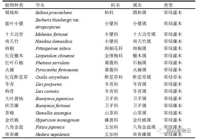

(2)地被植物及其应用形式
    地被植物是指下层的灌木及草本植物,这些植物在与梅花搭配时起填补下部景观空白的作用。
地被植物与梅花的组合形式可分为三类:草本一梅花、草本一灌木一梅花、灌木一梅花。一般散植梅花之间的种植距离较大,形成相对开阔的景观效果,这时在梅花下部铺设可进入式草坪,可为游人提供活动空间,而在梅花种植穴旁,往往以麦冬、吉祥草等草本植物镶边,一定程度限制游客与梅花植株的距离。

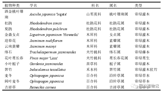

灌木一梅花与草本一灌木一梅花的搭配方式在梅园中的运用则更为广泛。梅花为小乔木,分枝点较低,因此与它搭配的下层灌木高度一般不超过80cm,一些生长较慢,便于修剪的植物品种成为梅花专类园中的常用灌木品种。其中常用的灌木品种有观花类的茶梅、夏鹃等。观叶类的洒金桃叶珊瑚、南天竹,红叶石楠、大叶黄杨、红花檵木。
梅园常用地被植物

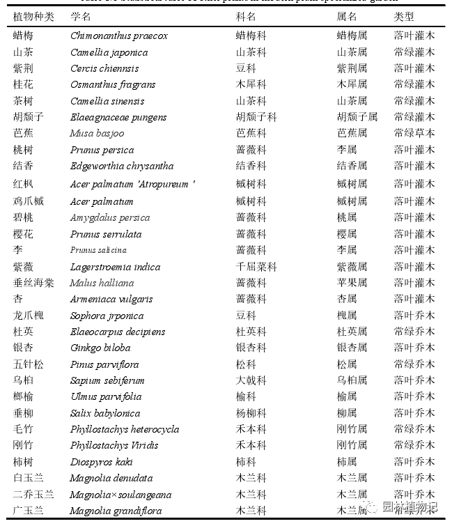

(3)中层配景植物及其应用形式
    除了地被植物与背景植物,梅花专类园中的其他配景植物,少量种植在梅花景观周边,包括一些观花、观叶小乔木,以及不成片种植的上层乔木。
配景植物中根据植物的不同景观作用又可分为文化景观植物、季相景观植物。文化景观植物通常是具有一定文化内涵的固定的搭配方式,其中包括松科与竹亚科形成的植物组合,即古代文人所说“岁寒三友”,梅花专类园中可以有意识地将名字中同样带有“梅”字的植物种植在园中,比如与梅花并称“二梅”的蜡梅,在梅花专类园中作为配景运用,能形成“双梅争妍”的景观。
季相景观植物是为了延长梅花专类园的观赏期。观赏期集中在梅花花期三个月的专类园,通常着重打造春季植物景观,增加与梅花花期相近的观花植物,应用中包括比梅花花期略早的有蜡梅、山茶等,以及大量蔷薇科的植物如桃花、垂丝海棠 ,樱花等。这些植物能在梅花花期前后进行过渡,起到延长观赏期的作用。
若梅花专类园一年四季对外开放,没有明显的淡季或旺季,这类专类园除了以梅花打造的冬季景观外,在配景植物选择时要考虑四季景观,往往会选择季相景观明显的植物,如色叶树种及不同时期开花的观花植物。如用于春景打造的有白玉兰、桃树、垂丝海棠,作为夏季植物材料的有紫薇及各类常绿树种,用于秋景打造的有红枫、银杏等。
梅园常用中层植物
