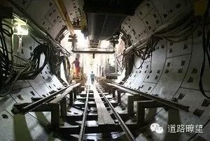

盾构法的是利用盾构进行隧道开挖,衬砌等作业的施工方法。用盾构在软质地基或破碎岩层中掘进隧洞的施工方法。盾构是一种带有护罩的专用设备,利用尾部已装好的衬砌块作为支点向前推进,用刀盘切割土体,同时排土和拼装后面的预制混凝土衬砌块。盾构是1874年发明,首先用的是气压盾构。开挖英国伦敦泰晤士河水底隧道。盾构机掘进的出碴方式有机械式和水力式,以水力式居多。水力盾构在工作面处有一个注满膨润土液的密封室。膨润土液既用于平衡土压力和地下水压力,又用作输送排出土体的介质。
盾构既是一种施工机具,也是一种强有力的临时支撑结构。盾构机外形上看是一个大的钢管机,较隧道部分略大,它是设计用来抵挡外向水压和地层压力的。它包括三部分:前部的切口环、中部的支撑环以及后部的盾尾。大多数盾构的形状为圆形,也有椭圆形、半圆形、马蹄形及箱形等其他形式。
用盾构法修建隧道已有150余年的历史。最早进行研究的是法国工程师M.I.布律内尔,他由观察船蛆在船的木头中钻洞,并从体内排出一种粘液加固洞穴的现象得到启发,在1818年开始研究盾构法施工,并于1825年在英国伦敦泰晤士河下,用一个矩形盾构建造世界上第一条水底隧道(宽11.4米、高6.8米)。在修建过程中遇到很大的困难,两次被河水淹没,直至1835年,使用了改良后的盾构,才于1843年完工。

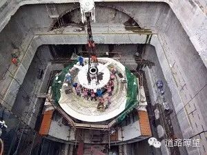

采用盾构法施工时,首先要在隧道的始端和终端开挖基坑或建造竖井,用作盾构及其设备的拼装井(室)和拆卸井(室),特别长的隧道,还应设置中间检修工作井(室)。拼装和拆卸用的工作井,其建筑尺寸应根据盾构装拆的施工要求来确定。拼装井的井壁上设有盾构出洞口,井内设有盾构基座和盾构推进的后座。井的宽度一般应比盾构直径大1.6~2.0米,以满足铆、焊等操作的要求。当采用整体吊装的小盾构时,则井宽可酌量减小。井的长度,除了满足盾构内安装设备的要求外,还要考虑盾构推进出洞时,拆除洞门封板和在盾构后面设置后座,以及垂直运输所需的空间。中、小型盾构的拼装井长度,还要照顾设备车架转换的方便。盾构在拼装井内拼装就绪,经运转调试后,就可拆除出洞口封板,盾构推出工作井后即开始隧道掘进施工。盾构拆卸井设有盾构进口,井的大小要便于盾构的起吊和拆卸。
