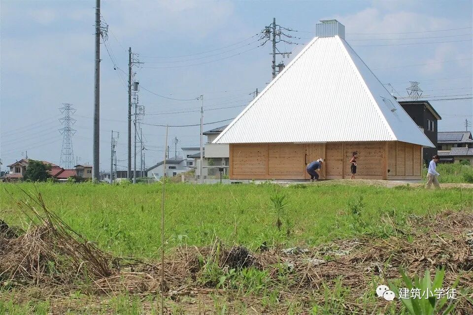

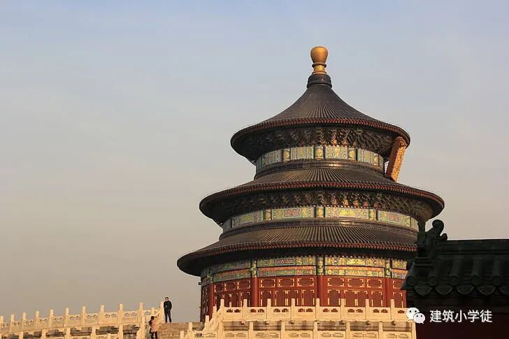

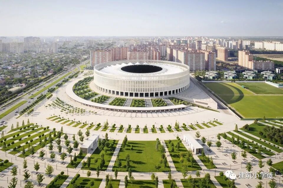

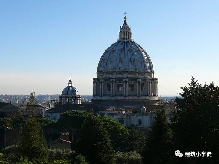

一、以简单的几何 形状求统一
“原始的体形是美的体形,因为它能使我们清晰地辨认"——勒.柯布西耶
所谓原始的体形就是指圆、球、正方形、立方体以及正三角形等。所谓容易辨认,就是指这些几何状本身简单、明确、肯定,各要素之间具有严格的制约关系。

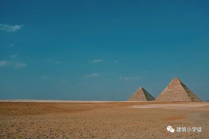

举例:
圣彼得大教堂
我国的天坛
埃及的金字塔
俄罗斯克拉斯诺达尔体育场

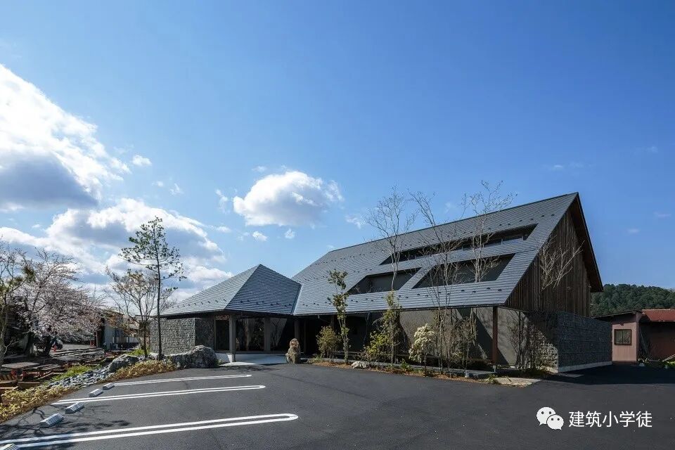

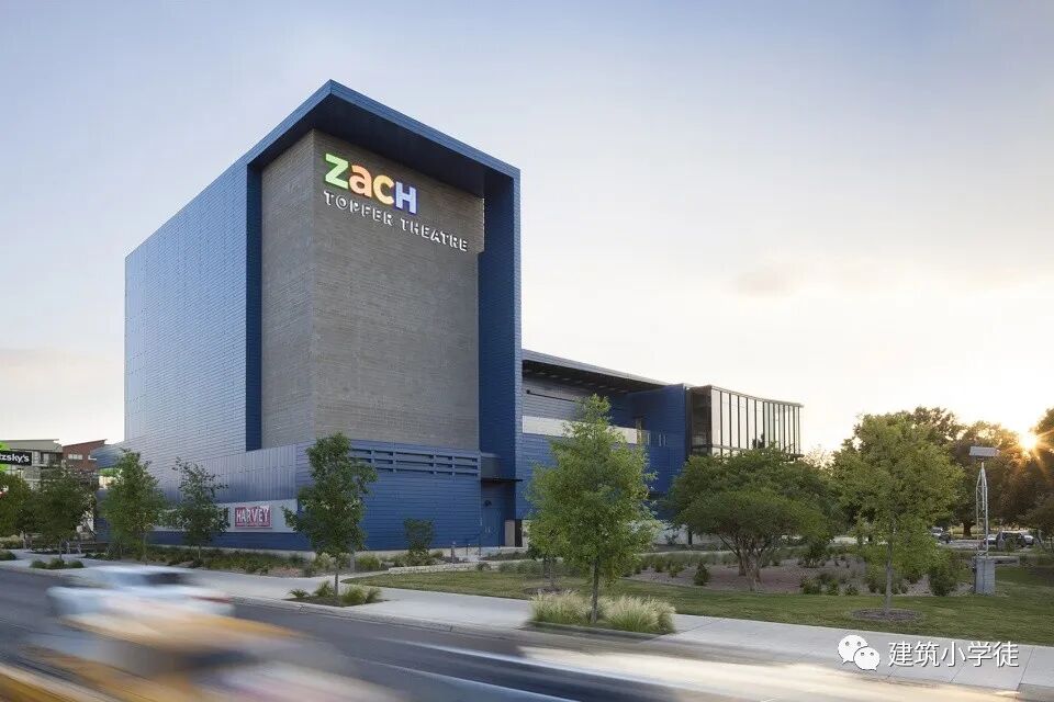

举例:
日本HIDEOUT展厅
美国Topfer剧院

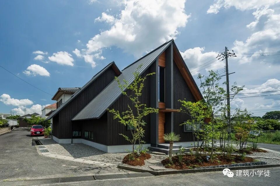

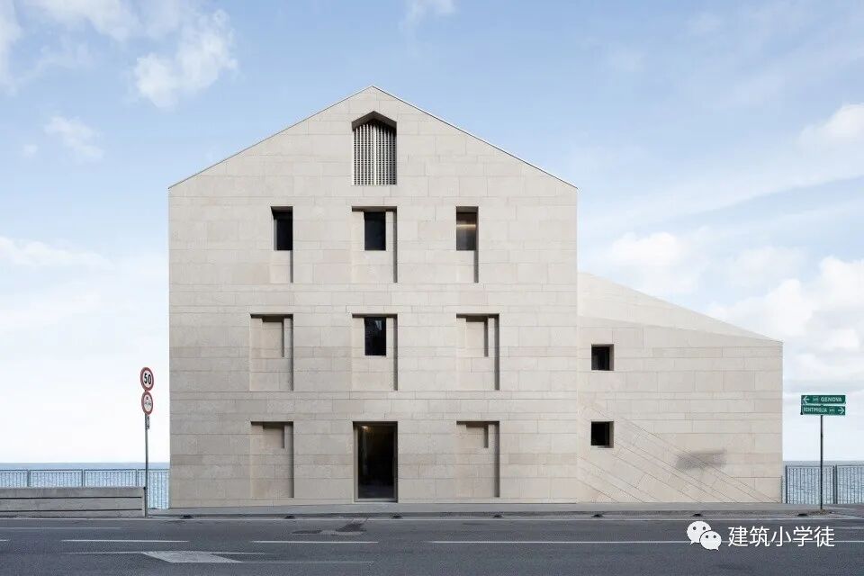

举例:
意大利海边综合体
日本koka住宅

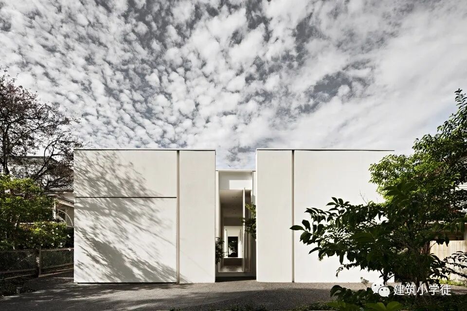

> > > >   四、对比与微差
亚里斯多德在论述艺术形式时,经常涉及到有机整体的概念,据他看来,形式上的有机整体是内容上内在发展规律的反映。
对比指的是要素之间显著的差异;微差指的是不显著的差异。就形式美而言,这两者都是不可缺少的,对比可以借彼此之间的烘托陪衬来突出各自的特点以求得变化;微差则可以借相互之间的共同性以求得和谐。

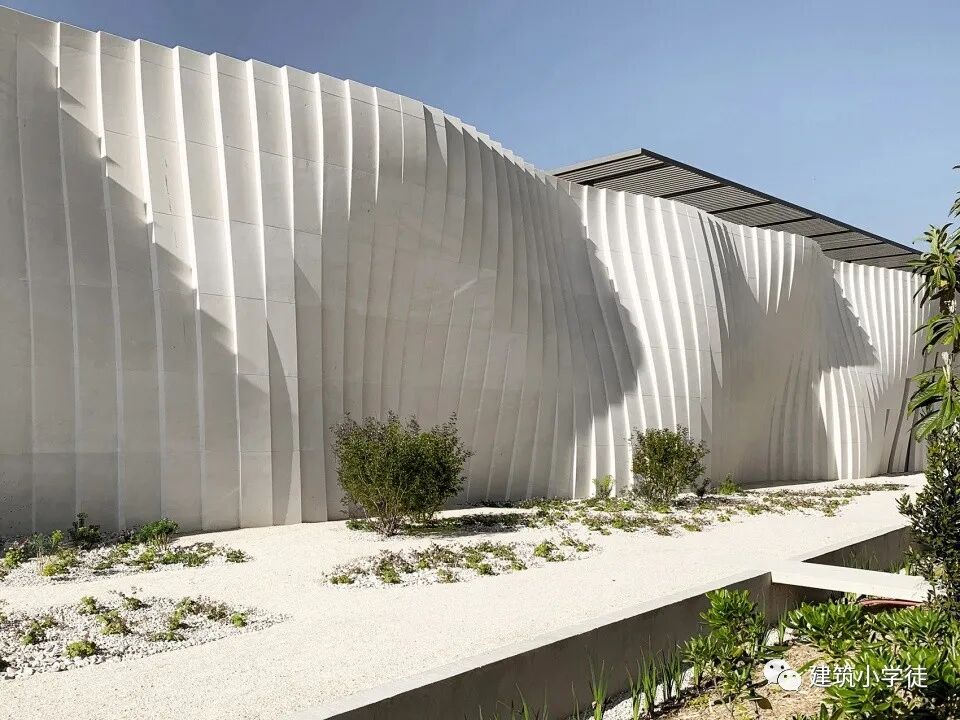

对比和微差只限于同一性质的差异之间, 如大与小、直与曲、虚和实以及不同形状、不同色调、不同质...等。在建筑设计领域中,无论是整体还是局部,单体还是群体,内部空间还是外部体形,为了求得统一和变化, 都离不开对比与微差手法的运用。
举例:
名古屋Togo住宅
旧金山大谷仓住宅

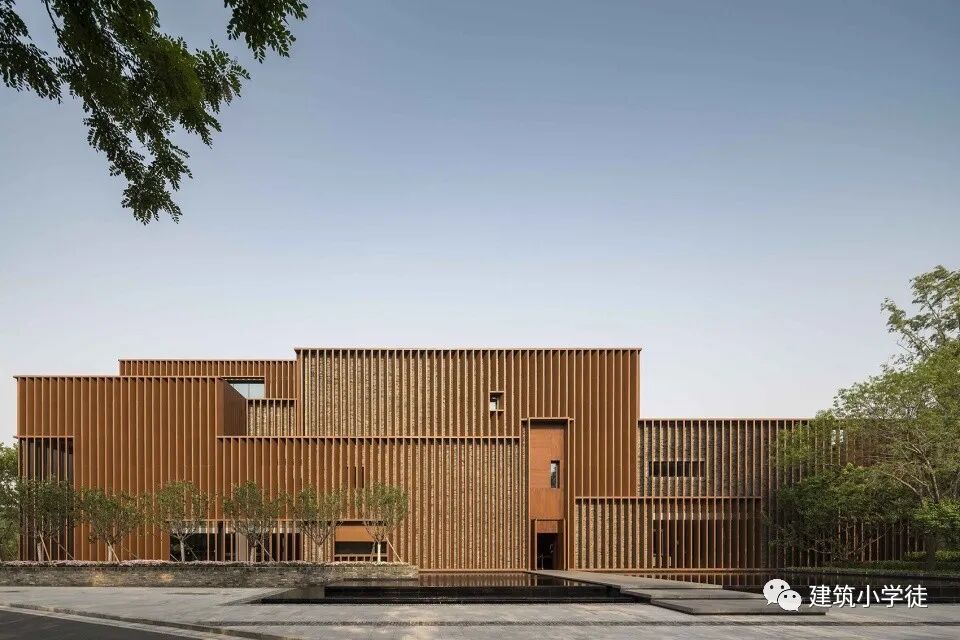

> > > >   五、韵律与节奏
亚里斯多德认为:爱好节奏和谐之类的美的形式是人类生来就有的自然倾向。
韵律美按其形式特点可以分为几种不同的类型:
(1)连续的韵律:以一 种或几种要素连续、重复地排列而形成,各要素之间保持着恒定的距离和关系,可以无止境地连绵延长。
(2)渐变韵律:连续的要素如果在某一 方面按照一定的秩序而变化,例如逐渐加长或缩短,变宽或变窄,变密或变细....等。由于这种变化取渐变的形式,故称渐变韵律。
(3)起伏韵律渐变韵律:如果按照一定 规律时而增加,时而减小,有如浪波之起伏,或具不规则的节奏感,即为起伏韵律。这种韵律较活泼而富有运动感。
(4)交错韵律:各组成部分按一定规律交织、穿插而形成。各要素互相制约,一隐一显,表现出一种有组织的变化。
以上四种形式的韵律虽然各有特点,但都体现出一种共性——具有极其明显的条理性、重复性和连续性。

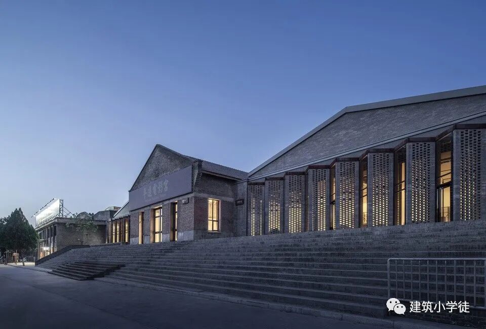

举例:
山西平遥国际电影展主场馆
南京栖霞山石埠桥中心学校
Delas Frères酒庄
