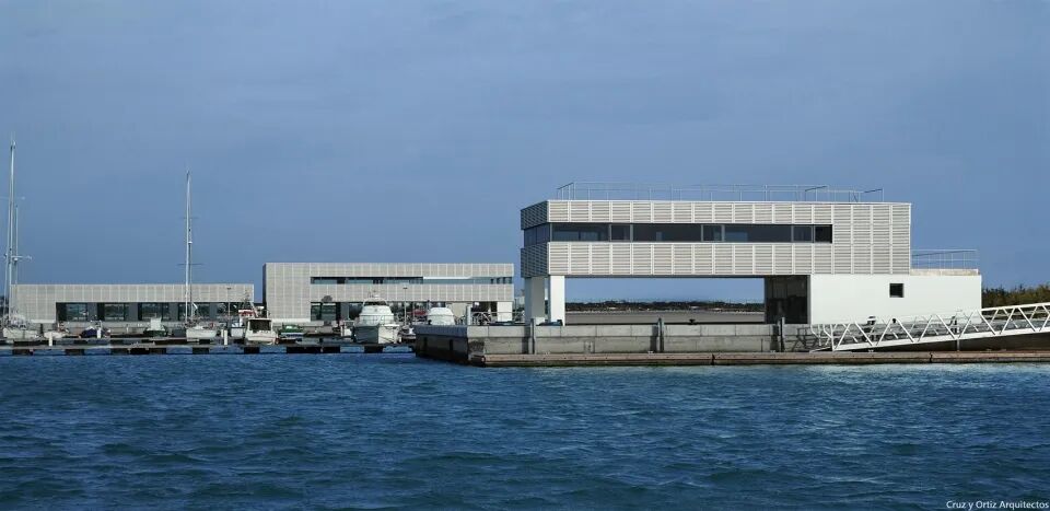

D.只沿街道一侧安排建筑的组合形式
某些沿河、 沿湖或临公园、风景区的街道,为了开阔人的视野,或借自然风景美化城市,通常只在街道的一侧布置建筑,而使沿河 、沿湖或临公园、风景区的一侧处理成为绿化地带。
建筑物的处理不仅要考虑到近观的效果,而且还要考虑到从河、湖对岸来看的效果。

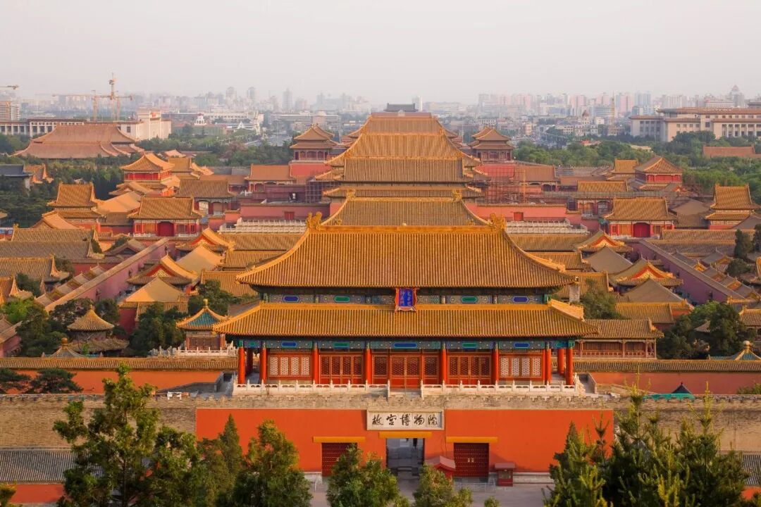

1.通过对称达到统一:
为什么通过对称可以达到统一呢?这是因为对称本身就是种制约,而于这种制约之中不仅见出秩序,而且还见出变化。

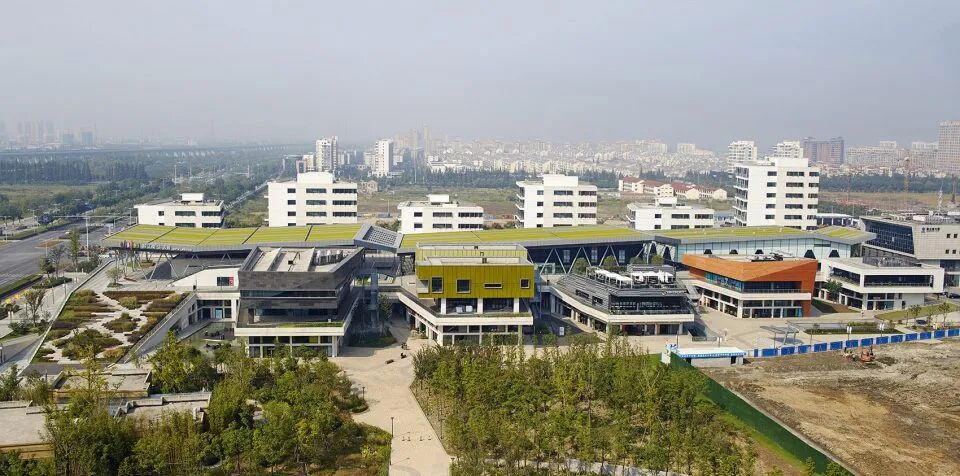

2.通过轴线的引导、转折
运用形式
由于功能要求不允许采用绝对对称的布局形式
因为地形条件的限制不适合采用完全对称的布局形式
因为建筑群的规模过大,仅沿着一条轴线排列建筑可能会显得单调
设计要点
各条轴线必须互相连接并构成一个主副分明、转折适度和大体均衡的完整体系。不然的话也不可能通过它们把众多的建筑结合成为一个完整统一的整体。
排列建筑时应当特别注意轴线交叉或转折部分的处理,这些“关节点"不仅容易暴露矛盾,同时也是气氛或空间序列转换的标志,若不精心地加以处理,则可能有损于整体的有机统一性。
在这种类型的群体组合中,道路、绿化所起的作用十分显著。在许多情况下如果仅有建筑而没有道路、绿化作为陪衬,各建筑物之间的有机联系以及互相制约的关系将可能变得模糊不清。只有把道路、绿化以及其它设施一并考虑进去, 作为一个完整的体系来处理,才能有效地通过它们把孤立的、分散的建筑连系成为一个整体。

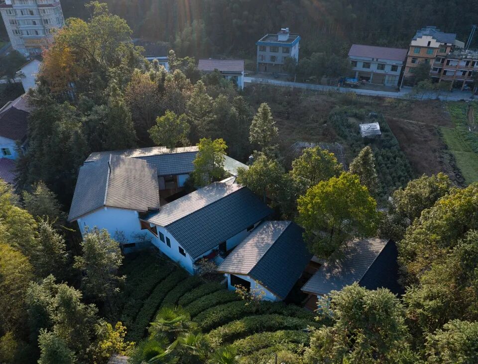

4.从与地形的结合中求得统一
真正做到与地形的结合也就是把若干幢建筑置于地形、 环境的制约关系中去,则同样也会摆脱偶然性而呈现出某种条理性或秩序感,这其中自然也就包含有统一的因素了。
如果能够顺应地形的变化而随高就低地布置建筑,就会使建筑与地形之间发生某种内在的联系,从而使建筑与环境融合为一体。

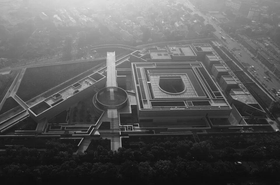

5.以共同的体形来求得统一
在群体组合中,各单体建筑如果在体形上包含有某种共同的特点,那么,这种特点就象一列数字中的公约数那样,而有助于在这列数中建立起种和谐的秩序。所具有的特点愈明显、愈突出、愈奇特,各建筑物相互之间的共同性就愈强烈,于是由这些建筑物所组成的建筑群的统一性就显示得愈充分。
在群体组合中,各单体建筑的平面若是三角形、圆形或其它独特的形状,由此面产生的体形,必然具有明显的共同特点,借这种特点将可以加强群体组合的统一性。

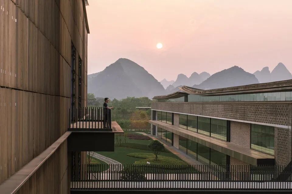

>>>>  五、外部空间的处理
外部空间的两种典型形式:
(1)以空间包围建筑物,这种形式的外部空间称之为开散式的外部空间;
(2)以建筑实体围合而形成的空间,这种空间具有较明确的形状和范围,称之为封闭形式的外部空间。
空间的封闭程度首先取决于它的界定情况:
一般地讲,四面围合的空间其封闭性最强,三面的次之,两面的更次之。当只剩下一幢孤立的建筑时,空间的封闭性就完全消失了。这时将发生一种转化——由建筑围合空间而转化为空间包围建筑。
其次,同是四面围合的空间,也还因其它围合的条件不同而分别具有不同程度的封闭感:围合的界面愈近、愈高、愈密实其封闭感愈强;围合的界面愈远、愈低、愈稀疏其封闭感则愈弱。

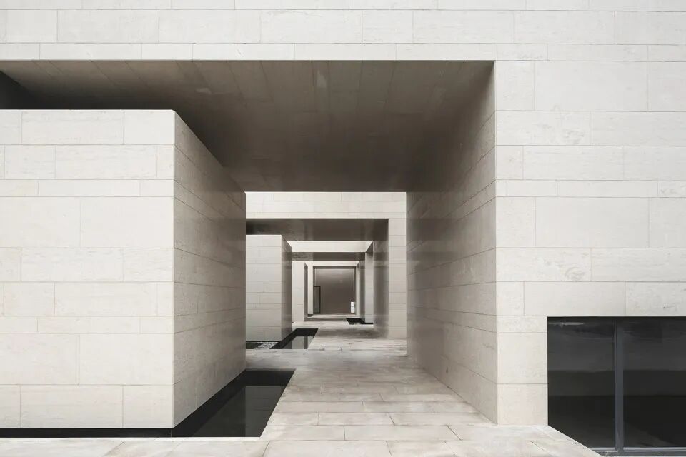

1.外部空间的对比与变化
利用空间在大与小、高与低、开敞与封闭以及不同形状之间的显著差异进行对比,将可以破除单调而求得变化。
2.六种手段:
(1)通过门洞从一个空间看另外一个空间;
(2)通过空廊从一个空间看另外一个空间;
(3)通过两个或一列柱墩从一个空间看另外个空间;
(4)通过建筑物透空的底层从一个空间看另外一个空间;
(5)通过相邻的两幢建筑之间的空隙从一个空间看另外个空间;
(6)通过树丛、 山石、雕像等空隙从一个空间看另外一个空间。
