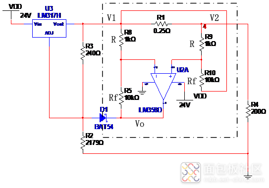

LM317 是线性稳压器,正常工作时会在Vout 和ADJ引脚之间保持 1.25V 的参考电压。如果没有虚线框里的电路,这个电路会输出一个电压加到负载R4上,电压为 1.25/R3*(R2+R3)。
虚线框中的电路是一个电流采样电路,采样电阻为R1,运算放大器和周边的电阻构成一个差分放大电路。由反馈放大电路虚短的概念可得:
可以解得:

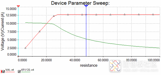

从上式可知,流过R1的电流越大,则 V1-V2越大,V1-Vo正比于V1-V2。即V1-Vo越大。使用二极管连接到调节端。当流过R1的电流大于一定值时,产生低电压使D1导通,将ADJ处电压被钳位到Vo。电流不能继续增加,实现限流。当电流小于阈值时,D1不起作用ADJ电压由分压电阻产生,实现稳压。
测试结果表明,受D1的导通压降影响,实际限制的电流比设定值略大。如果将电源采样电阻R1取值小一点,增大放大倍数,可以减小采样电阻上的电压降引起的稳定电压的误差。但需要选择高精度(低输入偏置电压和输入偏置电流)运放。

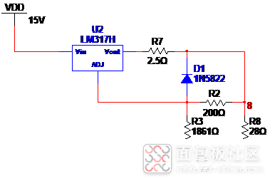

如果对输出电压精度要求不高,可以将电路简化,不使用放大器。采样电阻需要选择大一点。电流可以限制住,但输出电压的精度受电流采样压降的影响。
