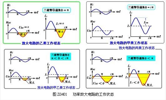

       功放电路的工作状态有甲类、乙类、甲乙类及丙类。它们的定义如下图Z0401所示。
       由于在能量转换的过程中,晶体管要消耗一定的能量,从而造成了η下降。显然,要提高η,就要设法减小晶体管的损耗。而晶体管的损耗与静态工作点密切相关。图I0401 给出了晶体管的几种工作状态及对应的输出波形。由图可见,甲类状态,iC始终存在,没有信号输入时,直流电源供给的能量全部消耗在晶体管上,这种状态的效率很低,乙类状态,没有信号输入时,iC = 0,晶体管不消耗能量,这种状态的效率较高。这就指明了提高效率的途径是降低静态工作点。
