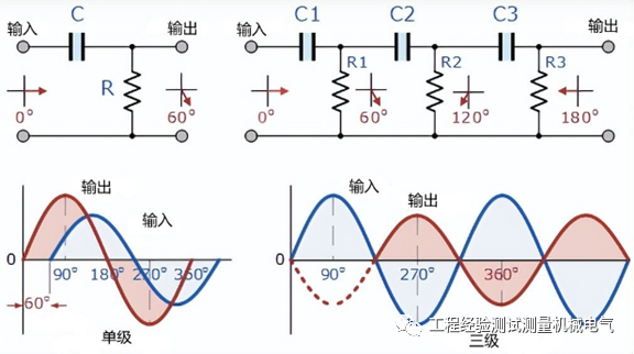

基本RC振荡器也称为相移振荡器,它使用从电阻电容(RC) 梯形网络获得的再生反馈产生正弦波输出信号。这种来自RC网络的再生反馈是由于电容器能够存储电荷(类似于LC 谐振电路)。
该电阻电容反馈网络可以如上图所示连接以产生超前相移(相位超前网络)或互换以产生滞后相移(相位延迟网络)结果仍然相同,因为正弦波振荡仅发生在总相移为360 °的频率。
RC振荡电路设计
通过改变相移网络中的一个或多个电阻或电容,可以改变频率,通常这是通过保持电阻器相同并使用3 组可变电容来完成的。
因为容抗(X C ) 随电容变化,由于电容是频率敏感元件,因此频率会发生变化。但是,可能需要针对新频率重新调整放大器的电压增益。

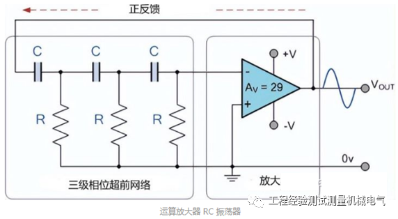

1、运算放大器相位超前RC 振荡器电路
当用作RC 振荡器时,运算放大器RC 振荡器比其双极晶体管振荡器更常见。振荡器电路由负增益运算放大器和产生180 °相移的三段RC网络组成。相移网络从运算放大器输出连接回其“反相”输入,如下所示。
由于反馈连接到反相输入,因此运算放大器连接在其“反相放大器”配置中,该配置产生所需的180 °相移,而RC网络在所需频率(180°+ 180 °)。
这种与串联电容器和连接到地(0V) 电位的电阻器的反馈连接称为相位引线配置。
换句话说,输出电压超前于输入电压,产生一个正相角。

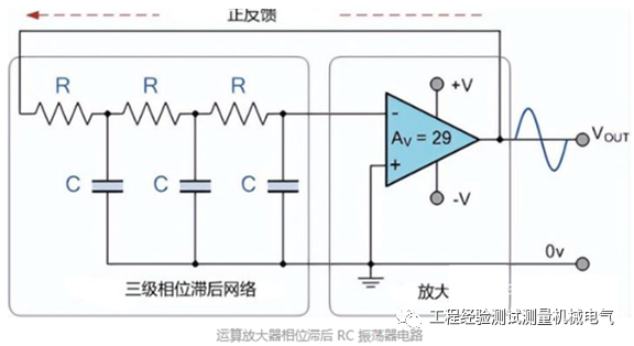

2、运算放大器相位滞后RC 振荡器电路
我们也可以通过简单地改变RC 组件的位置来创建相位滞后配置,使电阻串联连接,电容连接到地(0V) 电位,如下图所示。这意味着输出电压滞后于输入电压,从而产生负相角。
然而,由于反馈分量的反转,相位超前 RC 振荡器的频率输出的原始方程被修改为:
尽管可以仅将两个单极RC级级联在一起以提供所需的180 相移(90 °+ 90 °),但振荡器在低频下的稳定性通常很差。
RC 振荡器最重要的特性之一是其频率稳定性,即它能够在变化的负载条件下提供恒定频率的正弦波输出,通过将三个甚至四个RC级级联在一起(4 x 45 °),可以大大提高振荡器的稳定性。
通常使用具有四级的RC振荡器,因为常用的运算放大器采用四路IC 封装,因此设计一个相对于彼此具有45 °相移的4 级振荡器相对容易。

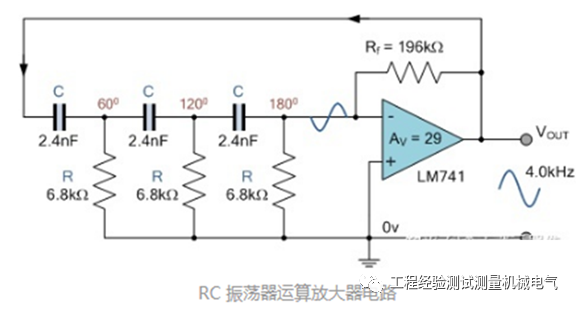

六、RC 振荡器案例计算

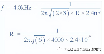

现在需要一个基于运算放大器的3级RC 相移振荡器来产生4kHz 的正弦输出频率,如果在反馈电路中使用2.4nF 电容,请计算频率确定电阻的值和维持振荡所需的反馈电阻的值,还要画出电路。
相移RC 振荡器的标准方程为:
该电路将是一个3 级RC 振荡器,因此将由相等的电阻和三个相等的2.4nF 电容组成。由于振荡频率为4.0kHz,因此电阻值计算如下:图片

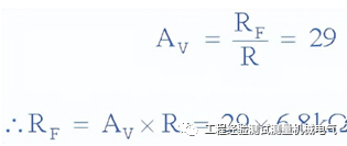

运算放大器增益必须等于29 才能维持振荡。振荡电阻的阻值为6.8kΩ,因此运算放大器反馈电阻R?的值计算如下:
RC 振荡器运算放大器电路如下图所示图片

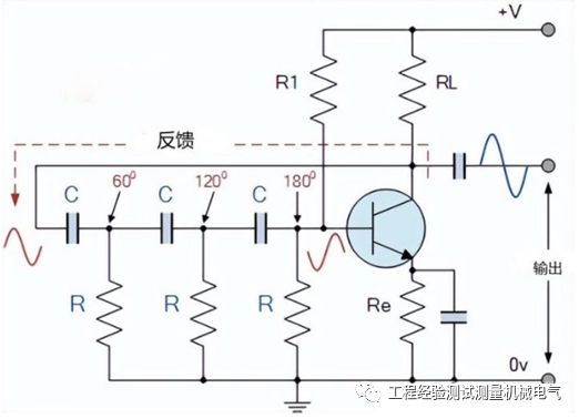

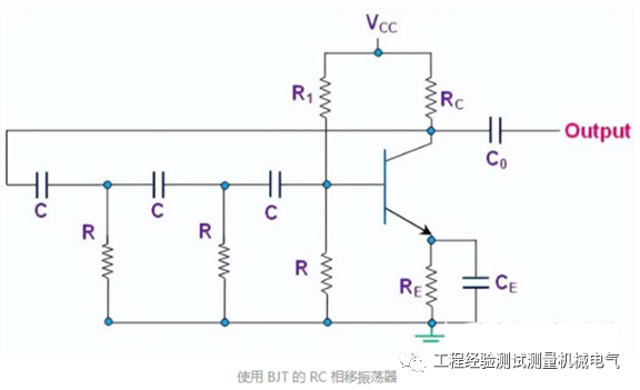

七、使用 BJT 的 RC 相移振荡器
使用BJT的 RC 相移振荡器如下图所示。该电路中使用的晶体管是放大级的有源元件。晶体管有源区域内的直流工作点可由Vcc 电源电压和R1、R2、RC 和 RE 电阻设置。
CE 电容是一个旁路电容,在这里,三个RC 段被视为相等。
R1 和R2 电阻是偏置电阻,它们性能优越,因此对交流电路的运行没有影响。此外,由于RE-CE 的组合可获得微不足道的阻抗,因此对交流操作也没有影响。
当向电路供电时,噪声电压开始在电路内振荡。在晶体管放大器上,一个小的基极电流放大器产生一个可以相移180° 的电流。
每当这个信号响应放大器的输入时,它就会再次被移相180 °。如果环路的增益等于1,则将产生持续的振荡。
该电路可以通过使用等效交流电路来简化,然后我们可以得到如下所示的振荡频率:
f = 1/ (2πRC√((4Rc / R) + 6))
当Rc / R << 1 时,则
f= 1/ (2πRC√ 6)
从上述等式中,为了改变振荡频率,必须改变电容和电阻的值。
然而,为了满足振荡的条件,三段值应该同时改变。实际上,这是不可能的,因此,RC振荡器就像固定频率振荡器一样用于各种实际用途。
