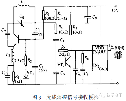

无线遥控信号接收模块研究与设计
无线遥控信号接收模块由超再生检波、放大、整形电路组成。由遥控器发射出的载波高频信号,经接收模块的电容和电感,由三极管等组成的接收电路感应而来的信号放大检波,送进三极管放大电路进行电压放大,再送入集成运算放大器进行放大整形,将遥控器载波信号内的调制信号完全复原后送入单片机的输入引脚后进行数据译码,图为无线遥控信号接收模块。

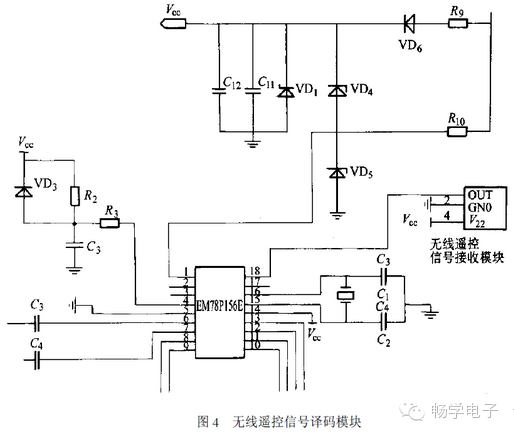

无线遥控信号译码处理系统的研究与设计
在无线遥控信号译码处理系统设计中,传统的方法都是采用专用无线遥控信号接收芯片,但这种方法在照明系统设计中带来了种种限制,例如该芯片输出的信号无法实现灯光的调节,输出信号引脚的数目有限,外围电路较多导致体积较大等。因此直接采用了台湾义隆公司生产的单片机取代无线译码芯片及其外围电路。

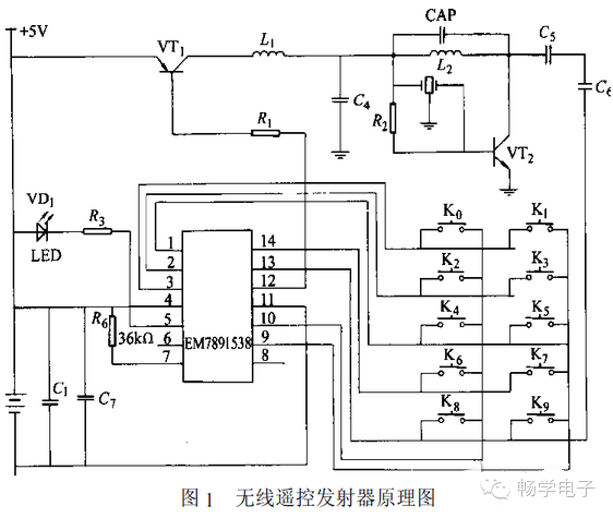

在灯光控制系统设计过程中,采用了单片机控制双向晶闸管达到控制灯具的开关和调光的目的,前面介绍无线遥控发射器的设计时候提到其键盘按照发射的信号分为:“按键一次发组无线信号。键盘按下后发射连续多组无线信号,直到键盘松开信号才结束。
