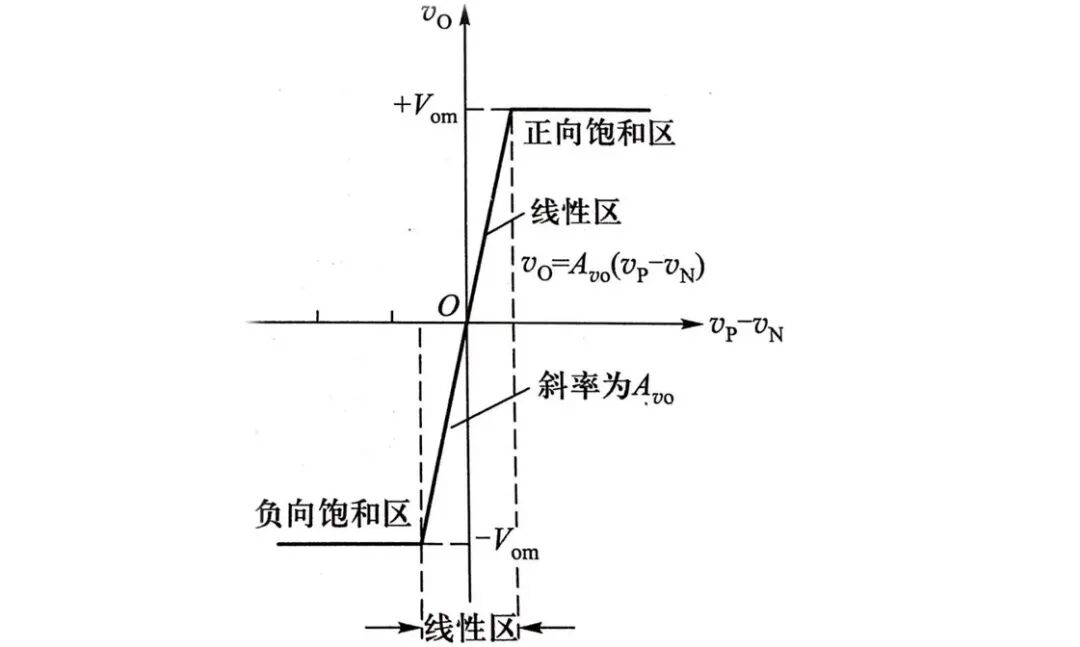

运放的传输特性
运算放大器的传输特性曲线如下图:
线性区满足:
由于运放的电压增益值很高,容易导致电路性能不稳定,并且线性区非常窄,为了使集成运放所组成的各种应用电路能稳定地工作在线性区,必须引入负反馈。

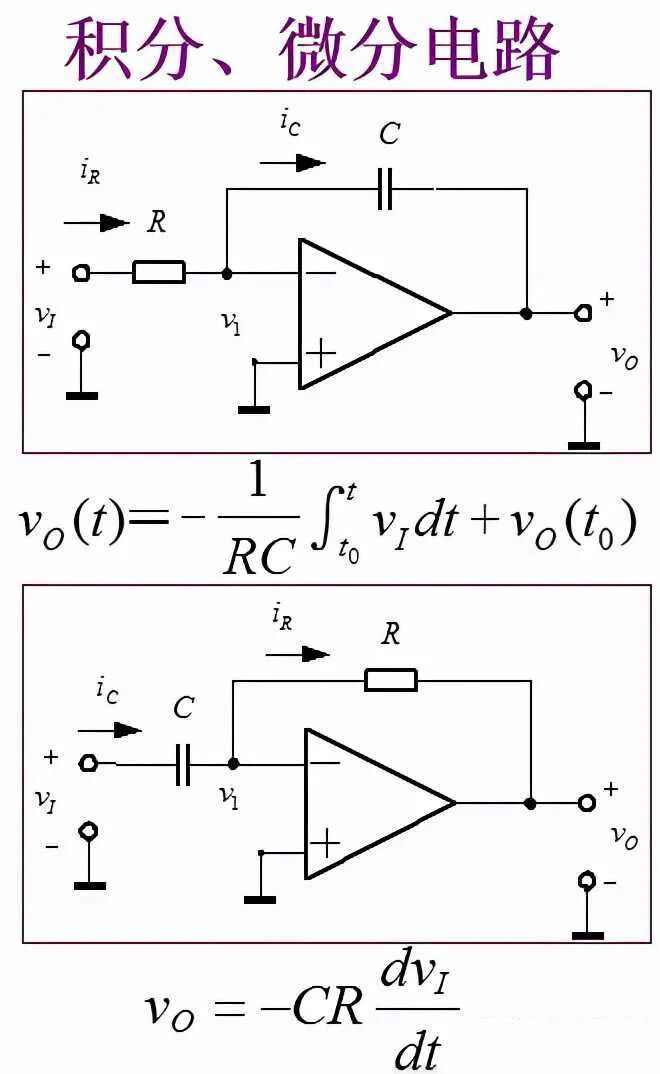

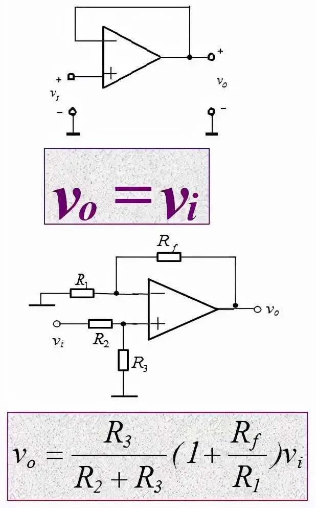

典型运算电路
运算电路是运放引入深度负反馈,这时的运放工作在线性区,具有“虚短”和“虚断”的两大特点,这也是分析运算电路的基本出发点。
大家熟悉以下几个基本的运算电路,有助于求解复杂的运算电路。
