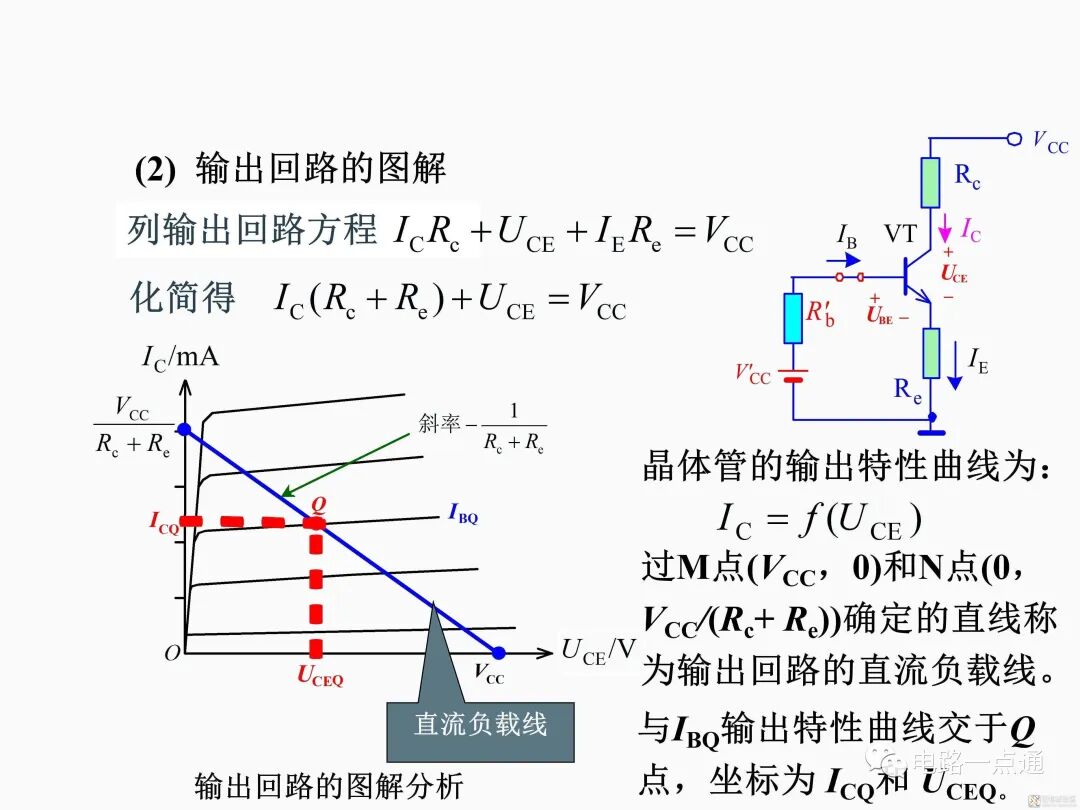

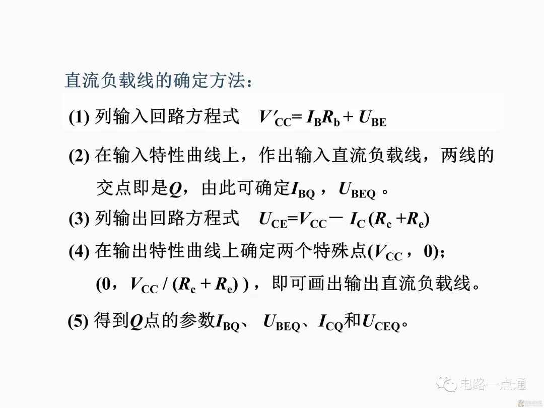

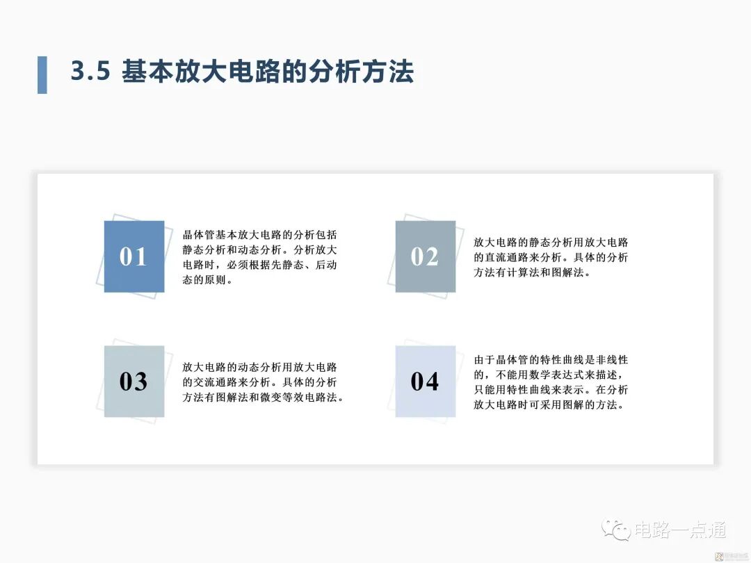

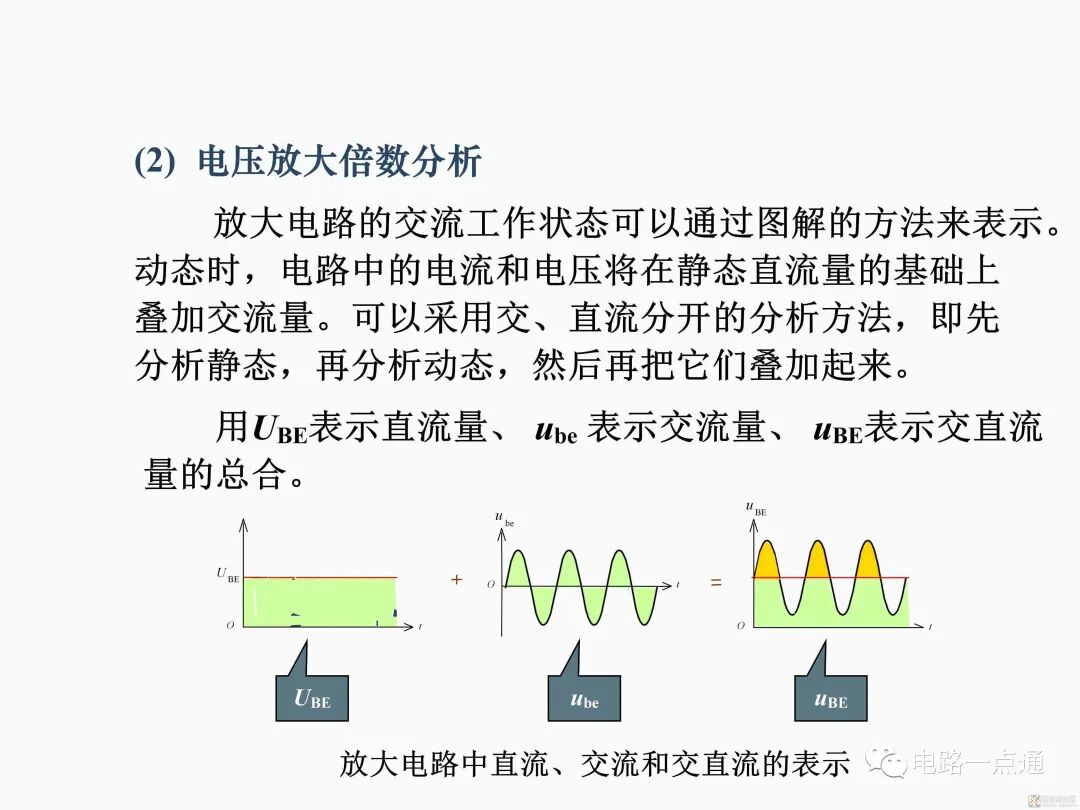

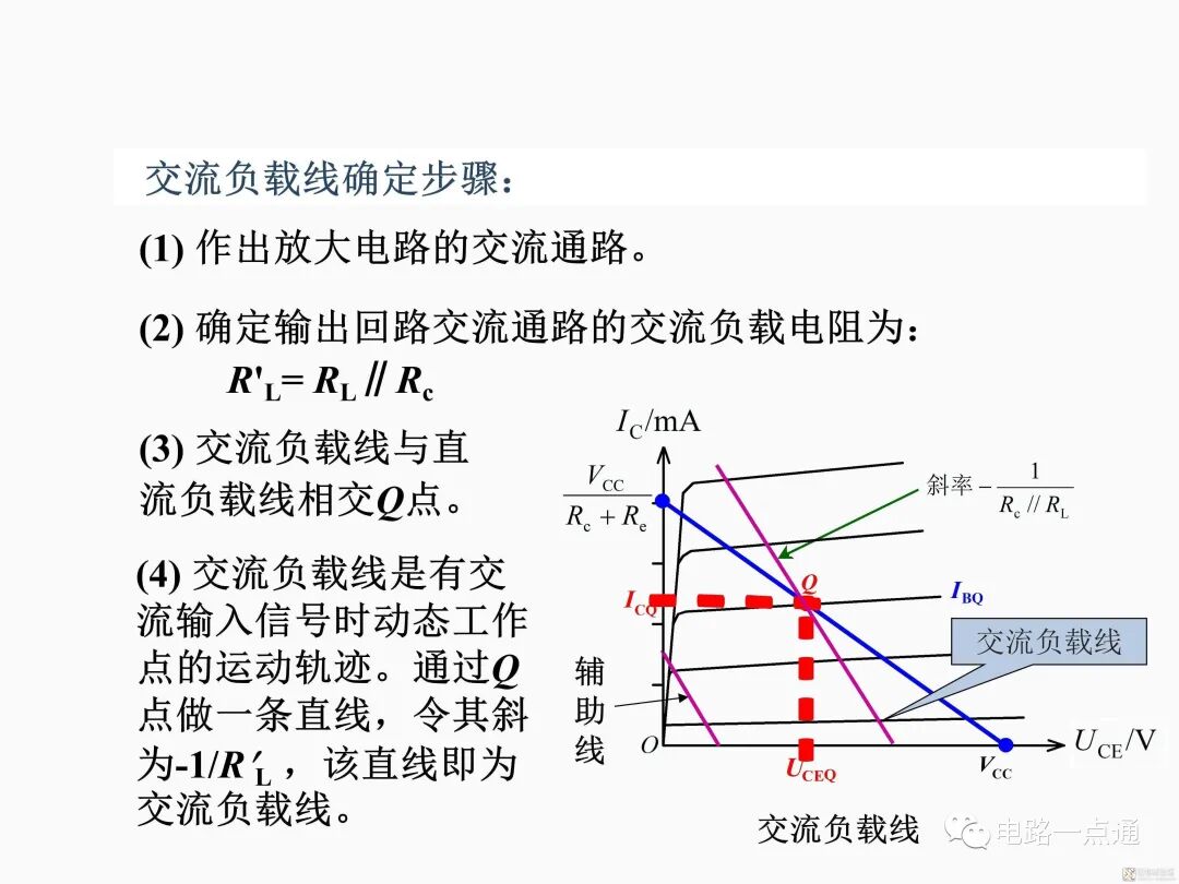

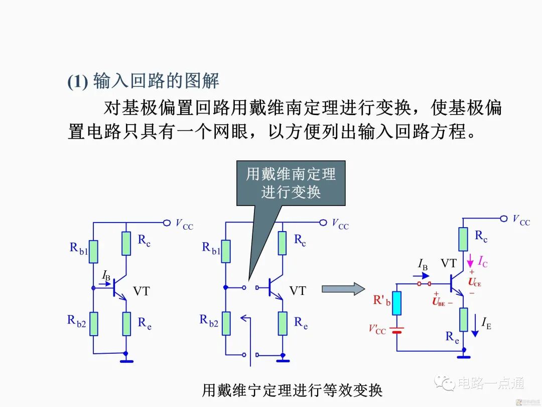

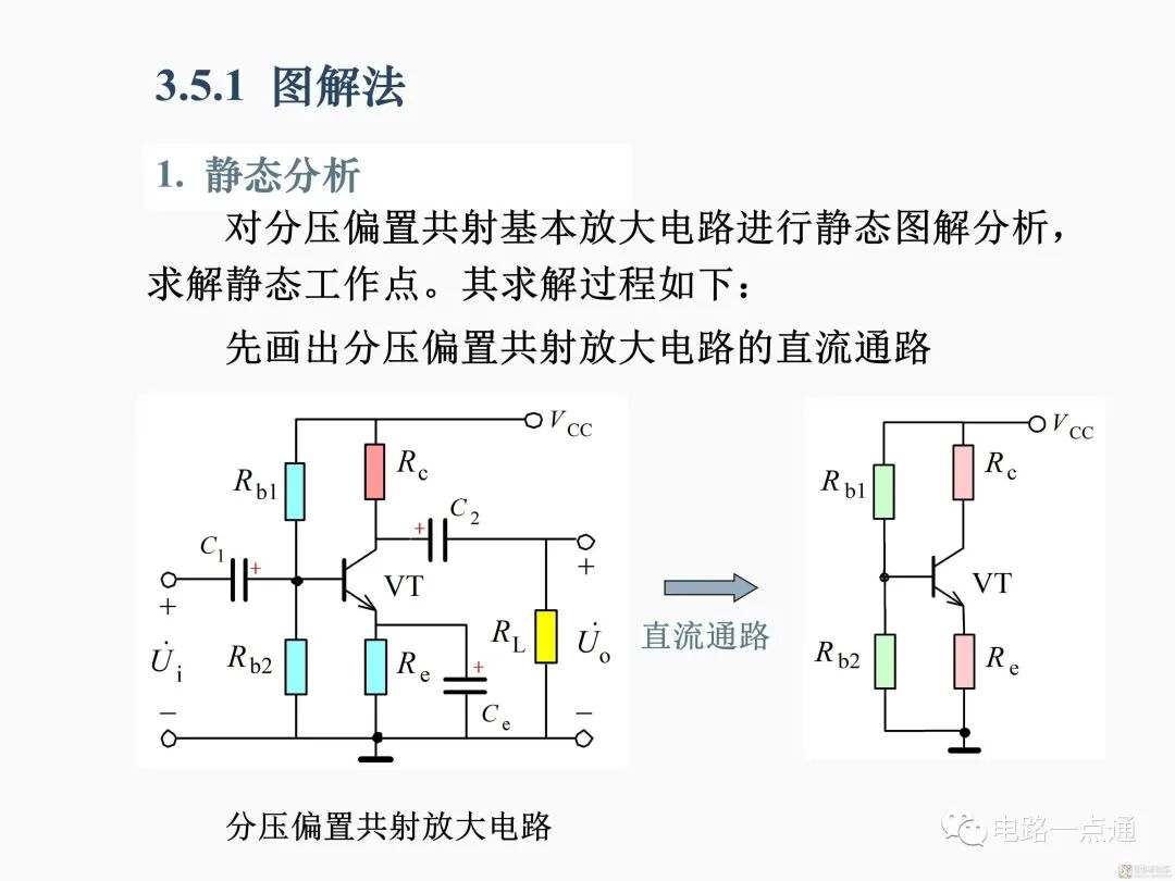

基本放大电路是电路的一种,可以应用在电路施工中。基本放大电路输入电阻很低,一般只有几欧到几十欧,但其输出电阻却很高。
基本直放大电路既可以放大交流信号,也可放大直流信号和变化非常缓慢的信号,且信号传输效率高,具有结构简单、便于集成化等优点,集成电路中多采用这种耦合方式。

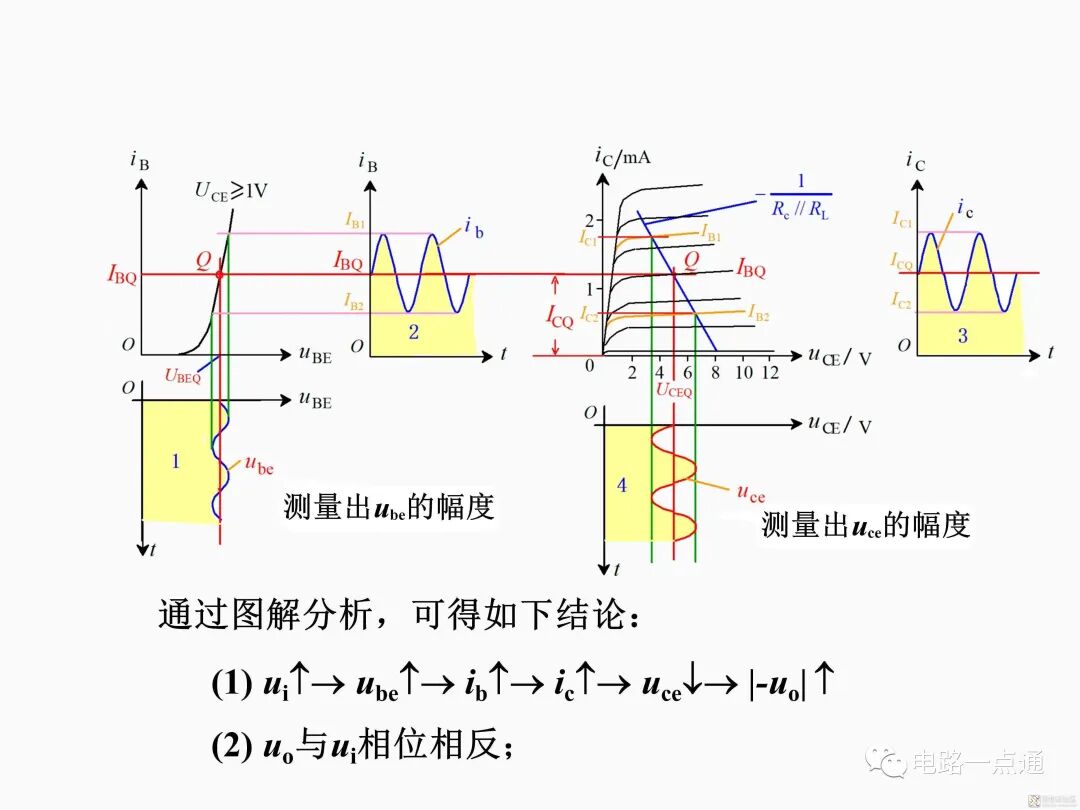

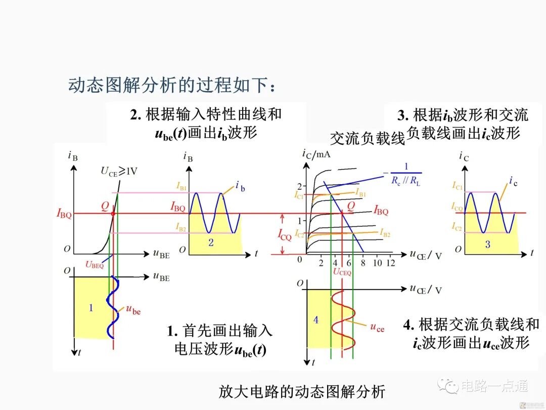

放大的概念
放大的前提是不失真,即只有在不失真的情况下放大才有意义。晶体管和场效应管是放大电路的核心元件。
