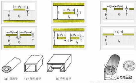

我们把能引导电磁波传递的装置叫做传输线。所以传输线的类型非常多,如下图所示:
常见的传输线有双导体传输线、金属波导以及介质传输线。对于传统的数字电路的工程师而言,大家遇到的大多数是属于双导体传输线,比如微带线、带状线、共面波导线。之所以叫双导体,我们可以从这些传输线的结构看出来,既包含了传输的信号线导体,也包含了参考线导体(或地)以及介质。

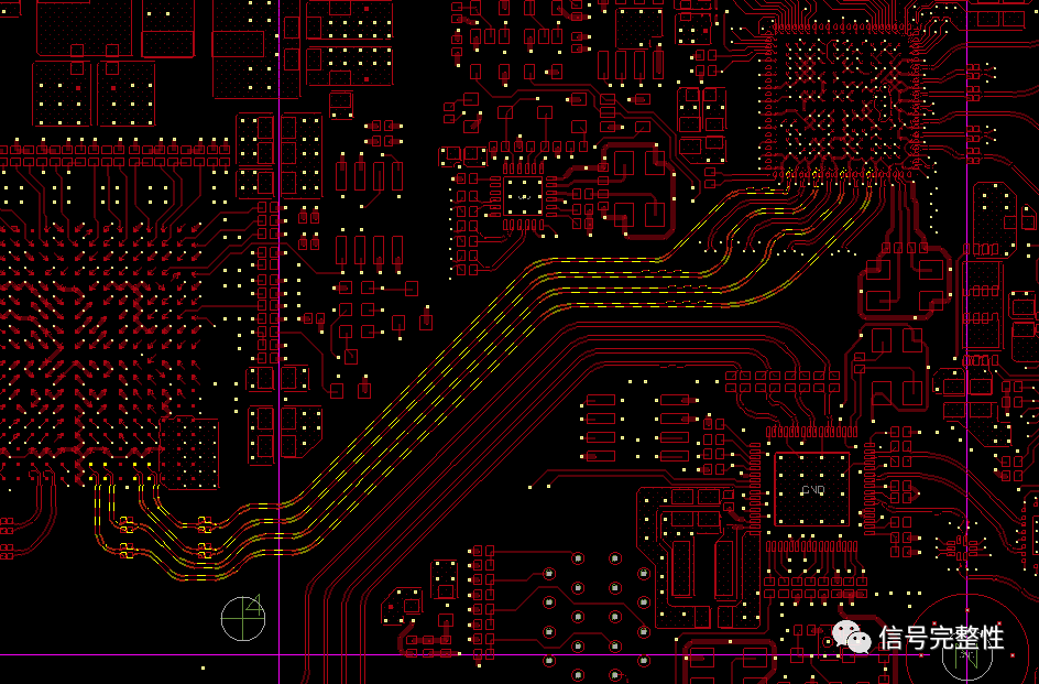

实际PCB中的传输线如下图所示:

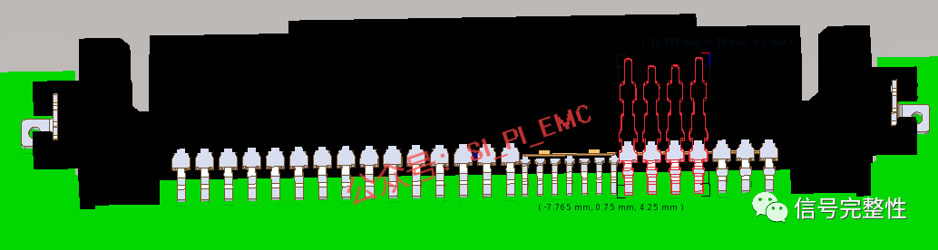

连接器中也包含各类传输线的结构,如下图所示红色高亮部分为一款SAS连接器中的传输线结构:

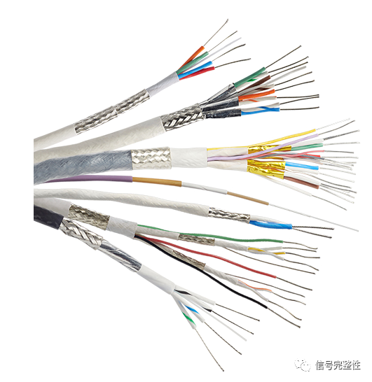

传输线还包括如下图所示各式各样的高速线缆:
