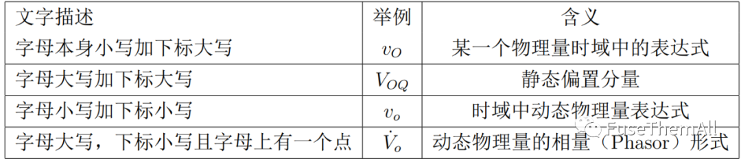

上一篇模拟电路文章中,我们已经把模拟电路的重要原则之一——先静后动根据一个简单的题目进行探讨,简而言之,模拟电路为方便计算,将电路分为静态和动态两方面。例如   ,其中   是时域上的输出电压,   是输出电压中的偏置量,即静态分量,   是输出电压的波动量,即动态分量。假设   ,则   。根据这个例子下面规范变量书写。
字母本身小写加下标大写,如上述   ,表示某一个物理量时域中的表达式;字母大写加下标大写,如上述   ,表示静态偏置分量;字母小写加下标小写,如上述   ,表示时域中动态表达式;字母大写,下标小写且字母上有一个点,例如   ,表示动态物理量的相量(Phasor)形式。动态物理量时域形式和相量形式的转换可以用上面例子来表示,   。相量形式即时域形式的有效值和幅角的表现,因为简单电路中只有一个频率的物理量,将频率忽略,方便计算:

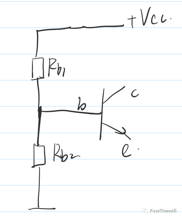

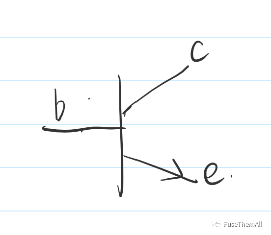

如图所示为一NPN三极管,静态计算时把握三点(以硅三极管为例):
1.   ;
2.   ;
3.   。
因为三极管b极(基极)电流较小,而   值较大,计算中可以认为   ,   较小并不意味着   。
但是,在下面情况下,可以先假设   ,然后根据其他物理量计算   :
上图中,可以先假设   ,如此   ,串联分压。   ,然后根据线性电路计算方法等计算出   或者   ,根据前面提到的静态时的三点计算   ,如此便是估算法的一种应用。

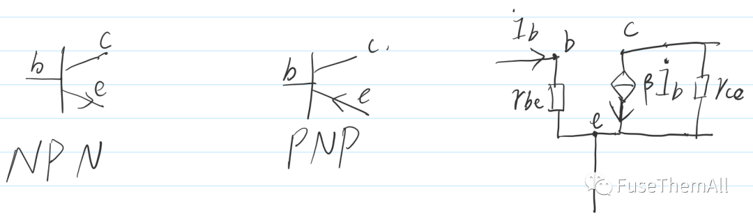

简单动态计算:电容短路,直流电源接地(因为静态偏置电源的动态分量为0),将三极管修改为线性模型(假设输出不失真),根据线性电路计算。
三极管,无论是NPN三极管还是PNP三极管,其对应的低频小信号模型:

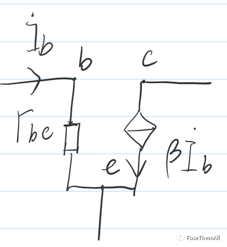

如图右侧,计算动态过程中,将电路中原有的三极管替换为右侧线性电路,b、c、e对应关系不能发生改变,进一步化简,   ,所以简化版三极管低频小信号模型为:
将三极管替换成如图的线性元器件,便可以求出动态电路中的物理量,其中   。

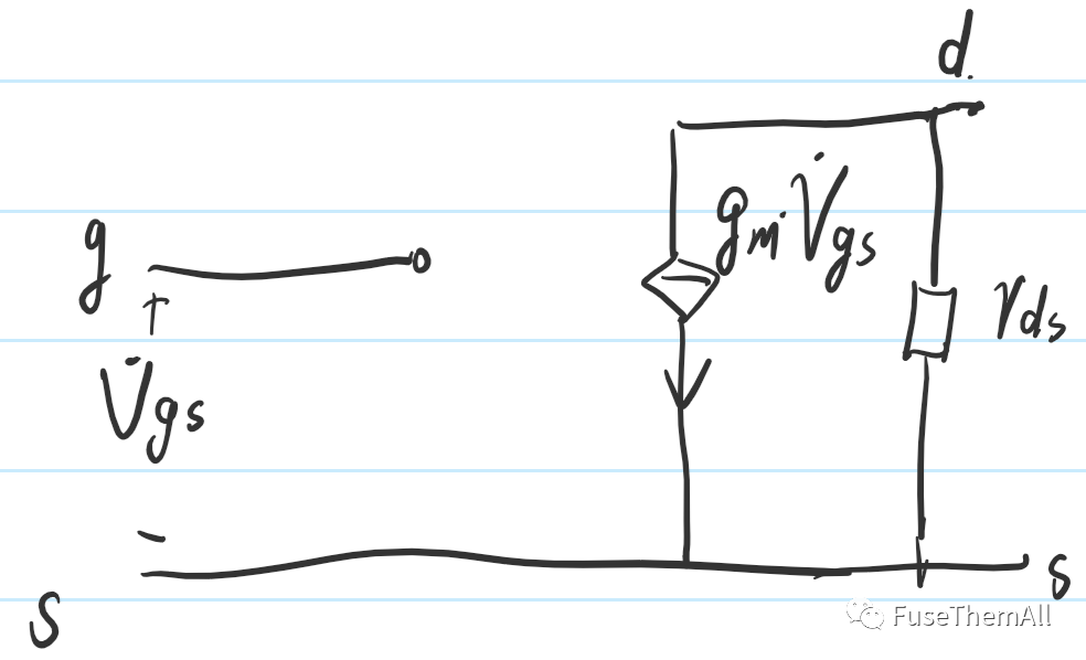

上述思路同样适用于场效应管,无论是MOS场效应管还是结型场效应管,其对应的动态低频小信号模型均为:
同样,   ,也可以忽略。
