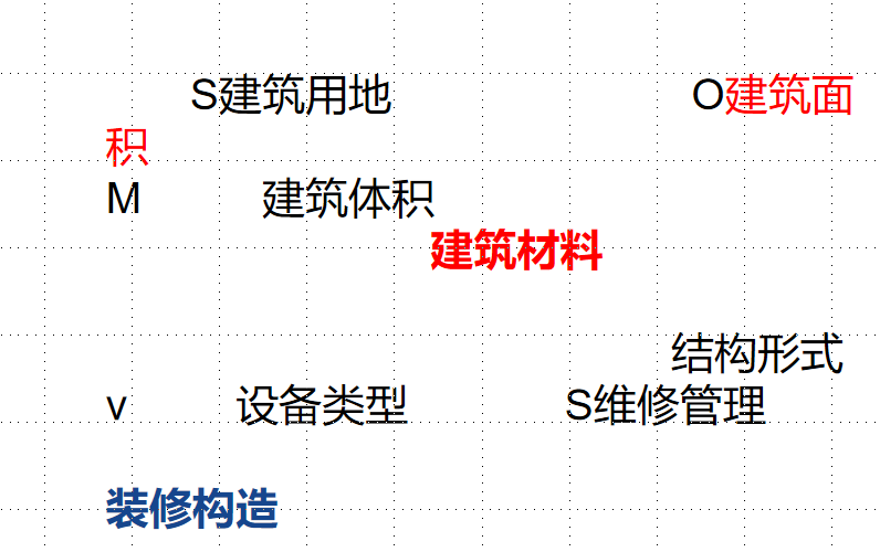

1.评价建筑设计是否经济应考虑的方面:
2.常用面积系数:
有效面积系数=有效面积/建筑面积
有效面积:建筑平面中可供使用的面积
使用面积系数=使用面积/建筑面积
使用面积: 有效面积减去交通面积
结构面积系数=结构面积/建筑面积
结构面积:  建筑平面中结构所占的面积
建筑面积:有效面积+结构面积
容积率=(总建筑面积/总用地面积)×衡量环境好坏的标准
