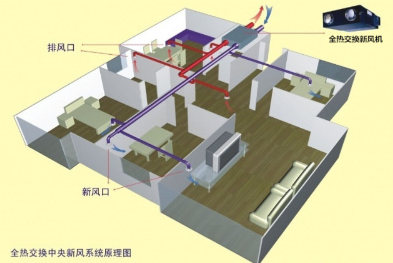

1.集成中空调系统
优点:具有服务面大,设备固定,机房集中,管理方便,风速较低和容易消声。
缺点:机房大,风道粗,层高大等弊端,对高层建筑颇为不利。
2.高速诱导系统:
优点:送风量较少,风道端面也不大,并能省掉回风管道。
缺点:风速偏高,产生的噪声偏大,因而需要采取有效的消声措施。
3.风机盘管系统
优点:各个单独空间可自行调节保温,不用时也局部关闭风机等
