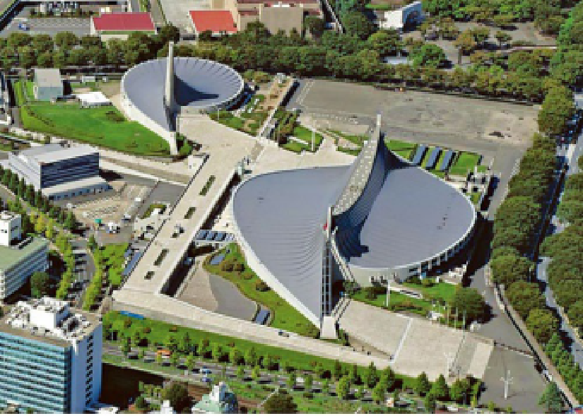

3.悬索结构一般的形式
单曲悬索     双曲悬索      鞍形悬索
4.马鞍形悬索结构优点
1)在观众厅容量相同的条件下,椭圆形比赛大厅能获得更多的视线较好的席位;
2)在相同的条件下,一般马鞍形悬索结构的技术经济指标优于其他结构形式;
3)马鞍形的屋盖形式,使观众厅的空间利用较为合理,有利于音质和空调的处理;
4)马鞍形的悬索结构,具有较大的刚度,抗风和抗震性能较好,并有利于排除雨水。

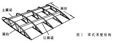

1.薄壁结构定义
薄壁结构是一种由薄型板件和加劲构件组成的结构,用于飞行器上面。不加劲的薄壁壳体,如球形、柱形容器和矩形贮箱等,也属于薄壁结构的范围,但受力分析与加劲薄壁结构不同,属一般板壳力学研究的对象
突出特点:
1)壳体结构的刚度,取决于它的合理形状,而不像其他结构形式需要加大结构断面,所以材料消耗量低。
2)厚度可以做的很薄。
3)壳体结构本身具有骨架和屋盖的双作用,而不像其它结构形式,只起骨架作用。
综上,壳体结构承受弯曲及扭转的能力远比平面结构系统大;适用于大跨度公共建筑,常用形式有筒壳、折板、波形壳、双曲壳。

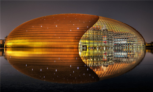

国家大剧院图

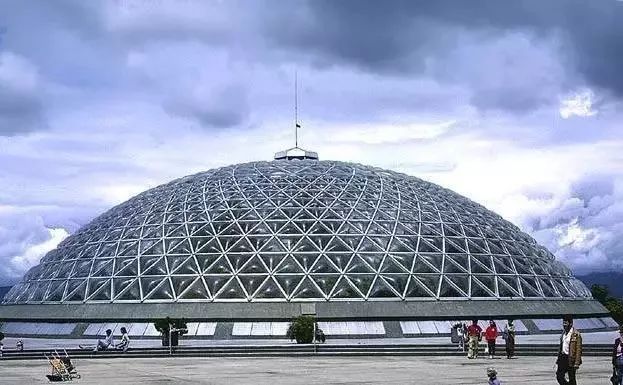

1.空间网架结构定义:
网架结构是由很多杆件通过节点,按照一定规律组成的网状空间杆系结构。网架结构根据外形可分为平板网架和曲面网架。通常情况下,平板网架简称为网架;曲面网架简称为网壳。
2.空间网架结构的分类
一、按网架本身的构造可分为:
单层网架结构、双层网架结构;、三层网架。其中,单层网架和三层网架分别适用于跨度很小(不大于30m)和跨度特别大(大于100m)的情况,在国内的工程应用极少。
二、按建造材料分为:
钢网架、铝网架、木网架、塑料网架、钢筋混凝土网架和组合网架(如钢网架与钢筋混凝土板共同作用的组合网架等),其中钢网架在我国得到了广泛的应用,组合网架还可以用作楼板层结构。
