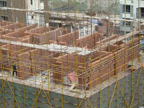

当前我国在一般的公共建筑中,所采用的混合结构形式,多以砖或石墙承重及钢筋混凝上梁板系统最为普遍。这种结构类型,因受梁板经济跨度的制约,在平面布置上,常形成矩形网格承重墙的特点。所以对于那些房间不大、层数不高, 且为一般标准的某些公共建筑,例如学校、办公、医院等是比较适用的结构类型。
2.混合结构优缺点
1.优点
①取材容易②造价不高③构造简单④使用广泛⑤施工方便
2.缺点
①不能做灵活的大跨度的空间②抗震性能较差③要保证墙体的刚度。
3.进行建筑布局时,应注意下列要求
1)为了保证墙体有足够的刚度承重墙的布置应做到均匀,交圈,并应符合规范的规定;
2)为了使墙体传力合理,在有高层的建筑中,上下承重墙应尽量对齐,门窗洞口的大小也应有一定的限制;
3)墙体的厚度和高度,应在合理的允许范围
4)大房间在上,小房间在下。

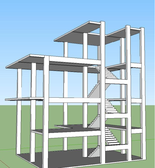

承重系统与非承重系统有明确的分工,是框架结构体系最明显的特点,即支承建筑空间的骨架是承币:系统,而分割室内外空间的围护结构和轻质隔断,是不承受荷载的。因此,柱与柱之间可根据需要做成填充墙或全部开窗,也可部分填充,部分开窗,或做成空廊,使室内外空间灵活通透。
在框架结构体系下,室内空间常依照功能要求进行分隔,可以是封闭的,也可以是半封闭或开敞的。隔墙 的形状也是多种多样的,可以是直线的,也以是折线或曲线的。另外,从虚实效果上看,或虚、或实,或实中有虚,或虚中有实,皆可表达一定的设计意图。
例如北京饭店增建的新楼,充分表明承重柱与轻隔墙的布置与分工, 显示出框架结构体系的特色和优越性。
2.框架结构体系

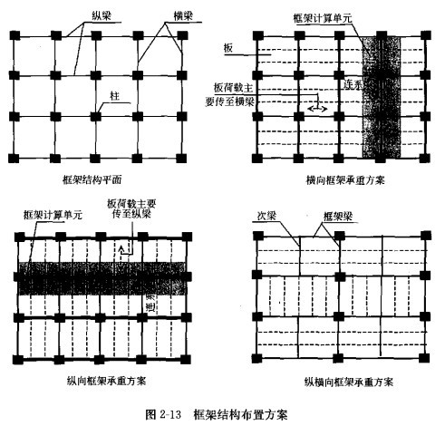

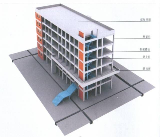

框架结构是指由梁和柱以刚接或者铰接相连接而成构成承重体系的结构,即由梁和柱组成框架共同抵抗适用过程中出现的水平荷 载和竖向荷载。框架结构中墙体不承重,仅起到围护和分隔作用。
3.框架结构体系优点:
①承重体系与非承重体系统有明确的分工
②分割室内外空间的围护结构和轻质隔断是不承受荷载
③层高高一些
 ④抗震性好
 ⑤开窗很随意。
4.钢筋混凝土框架结构体系
常选用 6-9m 的柱距结合功能要求与空间处理,排列一定形式的柱网和轻墙,力求做到空间体形的完整性和结构体系的合理性。
