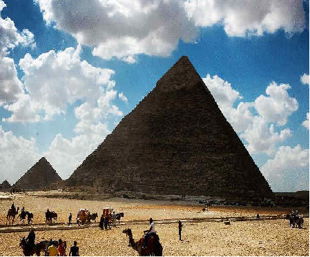

         (1)古埃的金字塔

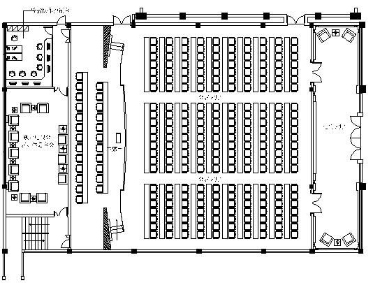

1.空间形式与比例尺度的关系
(1)空间的大小
不同建筑功能对应着不同的空间形式和大小,如在中小学建筑中,报告厅人流量较大,空间大而普通教室则相对于变小。

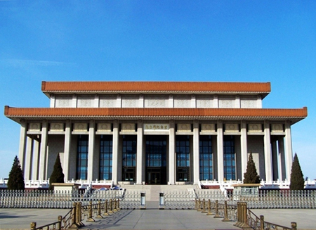

近现代某些政治性、纪念性较强的建筑,
金字塔
英斯科列宁墓,
北京毛主席纪念堂,
华盛顿林肯纪念堂,
罗马万神庙等。

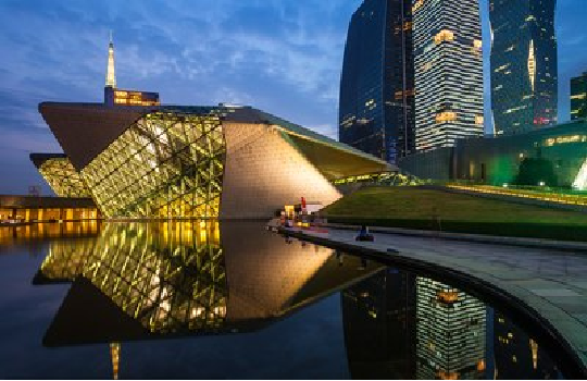

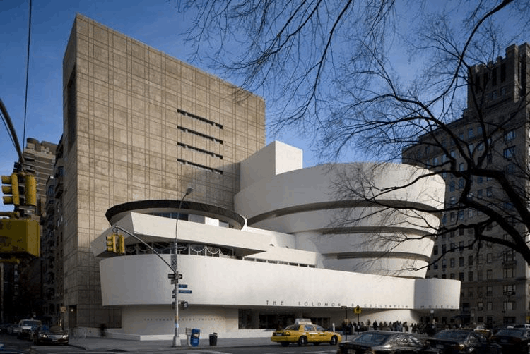

不规则几何形
规则或不对称的空间与造型,易于取得与相邻空间或自然环境相互流通、延伸与穿插的效果。
代表案例:古根海姆博物馆,
                  广州大剧院,
                  悉尼歌剧院等

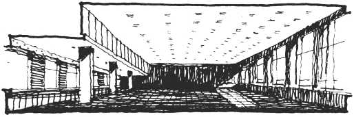

(3)空间的比例
定义:一是建筑整体或它的某个细部本身的长、宽、高之间的关系二是建筑物整体与局部或局部与局部之间的关系
方正空间:稳定感,滞留感,如有些公建的门厅。
纵向狭长的空间:会自然地产生强烈的导向感,能起到引导人流沿着纵深方向前进的作用, 使人们在心理上产生由此空间至彼空间的期待感,如水之教堂。
面积不大而高度较大的空间:空间气氛具有严肃感,如哥特的教堂建筑。
面积宽阔而高度低矮的空间:容易产生亲切感。

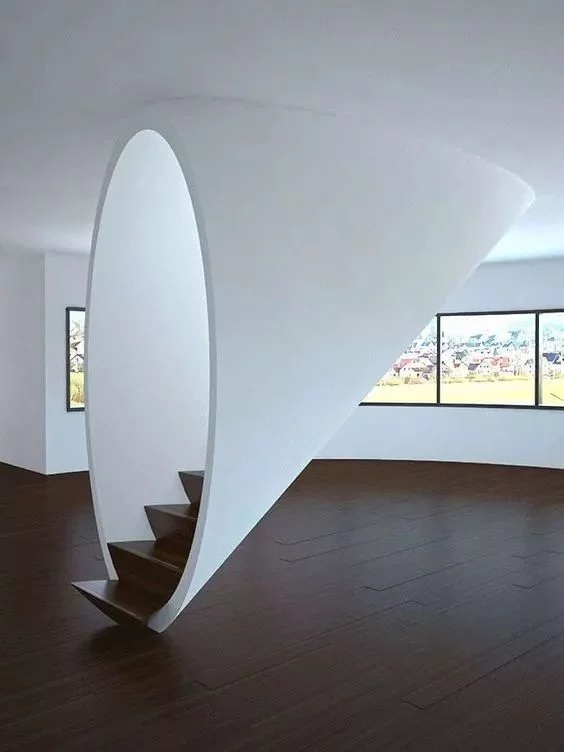

在公共建筑室内空间处理中,还有一个尺度的问题需要考虑。所谓空间的尺度,就是人们权衡空间的大小、粗细等视觉感受上的问题。因而尺度的处理是表达空间效果的重要手段,它将涉及到空间气氛是雄伟壮观的还是亲切细膩的。其中,人的尺度以及和人体密切相关的建筑细部尺度(如踏步、栏杆、窗台、家具等的尺度以及顶棚、地板、 墙面的分隔大小等处理手法,所产生的尺度感)
在大的建筑空间中,如果缺乏必要的细部处理,则会使空间尺度产生变小的错觉,共至使人感到简陋和粗笨。相反,如果细部处理过分细膩,也会因失掉尺度感而产生繁琐的感觉。因此,要特别注意尺度的推敲、把握、控制与处理。

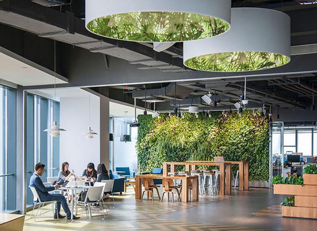

室内空间如何把握尺度(把握尺度的方法)
(1)尺度:人的尺度以及与人密切相关的建筑尺度(踏步、栏杆、窗台)
(2)视觉连续性:打破人的视觉连续性,创造适宜的空间尺度。
(3)视察矫正:通过视察矫正,对构建进行处理或增加空间层次感。
(4)采光照明:可以利用采光照明等手法,调整建筑空间尺度感。
(5)冷暖色彩:把握空间色彩,冷色使建筑退缩,暖色突出建筑,空间尺度变大,反之变小。
(6)线性元素:把握建筑中的线性元素,垂直线条强化垂直延伸感,横向线条强化横向方向纵深感。
(7)体量尺度:建筑外部的体量、尺度,某种程度上反映了建筑内部空间尺度,可以控制建筑外部体量尺度,为创造适宜的空间尺度提供条件。
(8)人流疏散:根据建筑的性质功能要求人流疏散等合理选择空间尺寸、形式等营造造适宜的空间尺度。
(9)空间尺度:选择恰当的空间尺寸,形似营造某种氛围或场所精神的室外空间尺度。

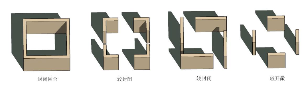

2.空间的围透划分与序列导向
常见的围透划分空间的方法:(9点)
(1)隔断:采用如半隔断、空花墙、落地罩或家具组合等方法划分,以取得空间之间既分又合,隔而不死的效果。
(2)构图:利用各种构图技巧加以处理,这样处理不仅增加空间。
(3)光线:利用光线的敏感来划分空间,增加空间的趣味性。
(4)柱子:运用列柱的不同排列方法来划分空间,以増强空间系统的层次感。
(5)墙体:运用墙体的不同的围透关系来划分空间,以増强空间的多样性。
(6)材质:利用变换地面、顶棚,墙面更改材料的质感,以显示空间划分。
(7)标高:利用变换地面、顶棚的标杆变化,墙面的变化凹凸以显示空间划分
(8)盒子:运用空间实体方法来划分空间,丰富空间系统。
(9)夹层:利用不同标高的分层处理,丰富空间界面的多层次感。

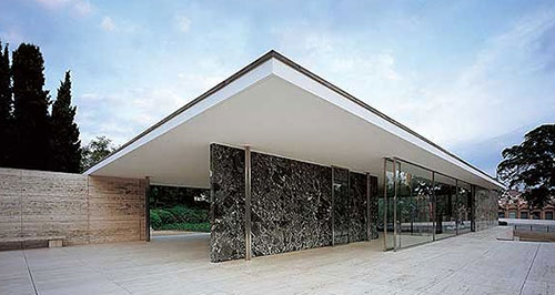

代表案例:巴塞罗那博览会德国馆
巴塞罗那德国馆占地长约50米,宽约25米,由三个展示空间、两部分水域组成。主厅平面呈矩形,厅内设有玻璃和大理石隔断,纵横交错,隔而不断,有的并延伸出去成为围墙,形成既分隔又联系、半封闭半开敞的空间,使室内各部分之间、室内外之间的空间相互贯穿。
建筑形体简单,不加装饰,利用钢、玻璃和大理石的本色和质感,显示着简洁高雅的气氛。是"现代主义建筑"最初的成果之一,也是代表作之一。

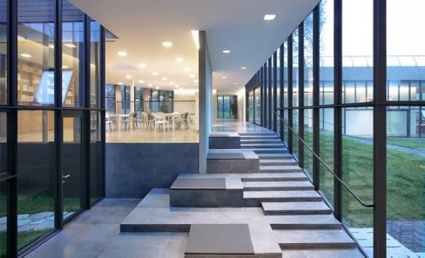

代表案例:居住户型,旅馆客房,图书馆建筑等
代表案例:
影剧院的表演台,教室的讲台,
交通建筑的候车大厅,
歌华营地中心

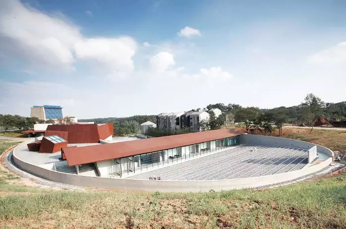

瓦尔斯温泉浴场,
岩景茶室,
歌华营地体验中心

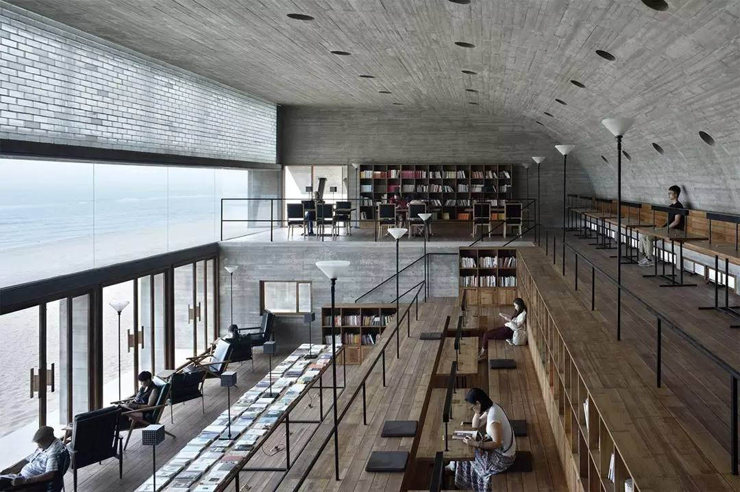

代表案例:三联海边图书馆

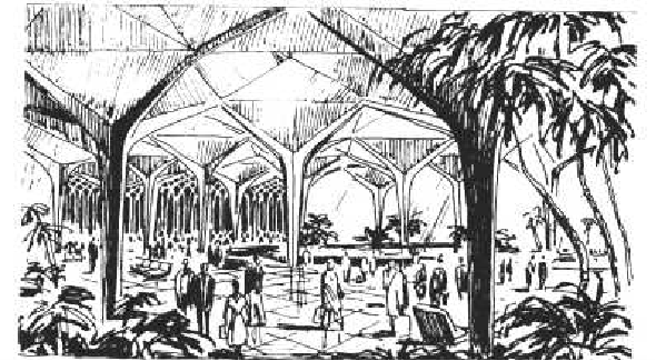

代表案例:公共建筑的主要空间需要布置任与入口横交的轴线上,这时在纵轴上则需转向处理,方能把人流自然地引导到主要的空间之中。伊朗德黑兰候机厅的布局,因候机大厅安排在入口处与纵轴转向的横轴上,为了使人流易于找到主要空间,在沿着入口纵向空间处,布置了转向的布局处理,比较然地将人流引 入候机大厅。

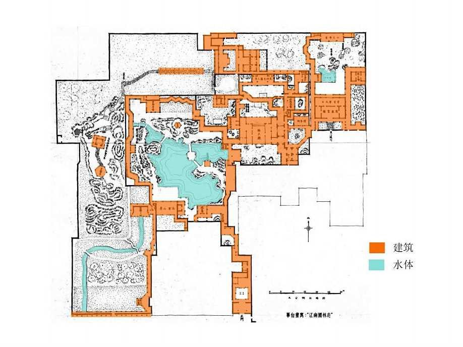

代表案例:如园林建筑以留园为例,为了取得轻松活泼的空间效果,常采取转折或迂回曲折的轴线处理,以表达其空间环境的 多样变化和开朗休闲的性格特征。
