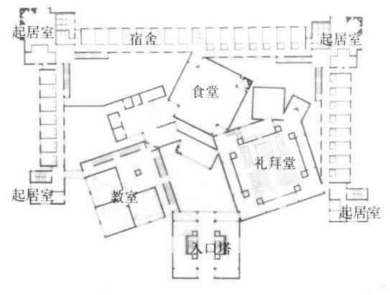

萨夫伊别墅——底层为次要使用空间,二三层为主要使用空间,旋转梯、坡道为交通空间。

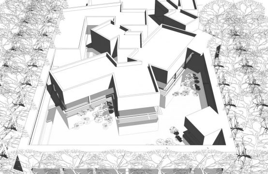

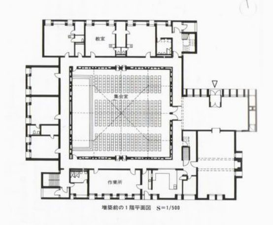

多米尼克修道院
唯一神派教堂
国家遗传工程小鼠资源库办公与实验楼

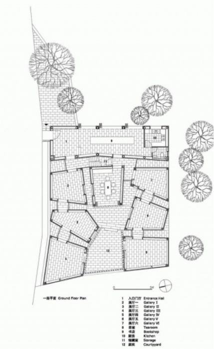

云南高黎贡造纸博物馆

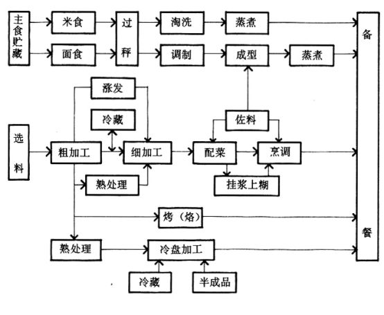

工业建筑都有一定的生产工艺,建筑设计必须根据工艺的安排进行建筑平面布局。在公共建筑中虽然没有严密的一道道工序,但也有一定的使用程序。建筑的平面布局要与这种使用程序相适应,而不能与之发生冲突。建筑物内部使用程序不仅影响着平面布局方式,同时也影响着空间的安排及出入口设置等。

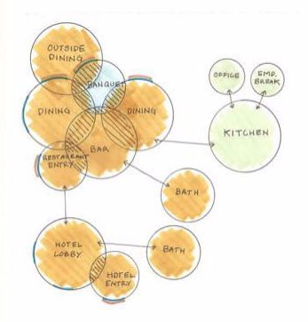

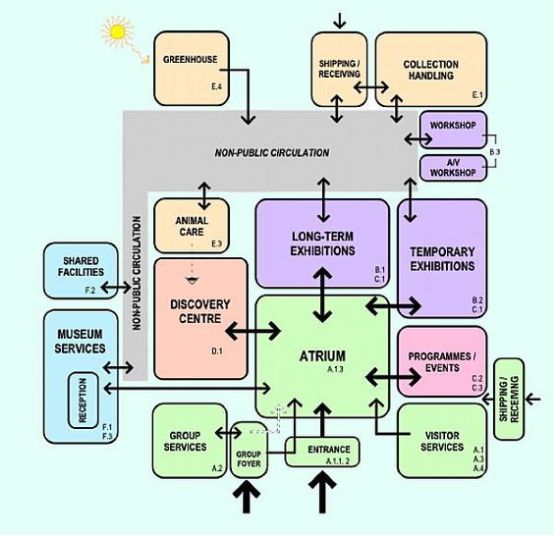

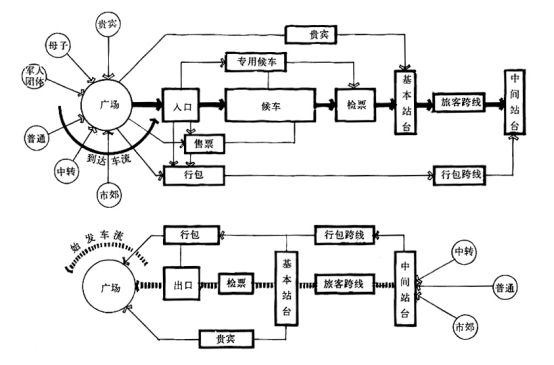

为了更清楚、更简明地表示建筑物内部的使用关系,常以一种简明的分析图表示公共建筑的内部使用程序,我们通常称之为功能关系图。
功能关系图仅仅是一个帮助我们进行方案设计的分析图,而不能简单地就把它看作是这个建筑物的平面布置图。
虽然这种功能分析图有时可以启发我们提出一个平面方案,但是它只不过是所有可能的方案中的一个。某些时候若全然按照功能关系图进行布置,则会妨碍方案思路的发展,甚至会导致方案不能成立。某一类型的建筑,其功能关系图只有一个,而建筑设计方案却远远不止一个。

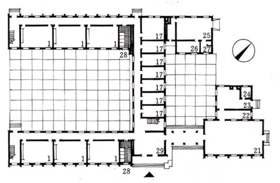

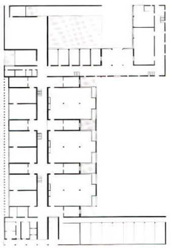

某教室平面图

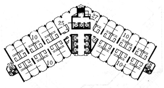

某旅馆平面图

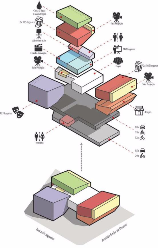

3.垂直分区
将功能要求不同的各部分用房集中布置于同一幢建筑的不同层上,以垂直方向进行联系或分隔。但要注意分层布置的合理,注意各层房间数量、面积大小的均衡,以及结构的合理性。并使垂直交通与水平交通组织紧凑方便。分层布置的原则一般是根据使用活动的要求,不同使用对象的特点及空间大小等因素来综合考虑。
