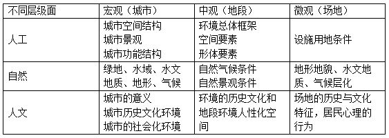

 环境因素
(一)自然环境:自然界为我们提供最基本却是最重要的生存条件,同时也是人类艺术灵感的“源泉”。
(二)人工环境:指人类为了满足一定的社会生活目的而人为地建造,构筑的空间环境(如人工建设的街道,广场等建筑实体与形成的空间)。
(三)人文要素:包括历史与文化特征,居民心理行为特征。

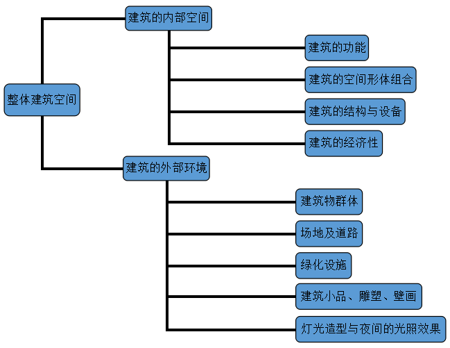

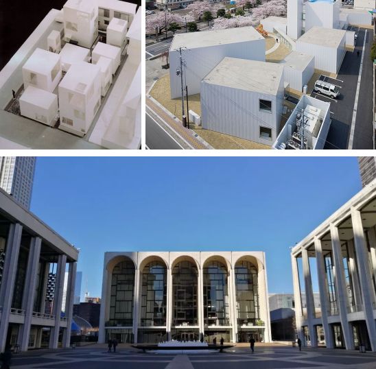

一幢好的公共建筑,其室内外的空间环境应是相互联系、相互延伸、相互渗透和相互补充的关系,使之构成一个整体统一而又和谐完整的空间体系。
我们在创造室外空间时,主要应考虑两个方面的问题,即内在因素与外在因素。
· 内在因素----公共建筑本身的功能、经济及美观的问题。
· 外在因素----城市规划、周围环境、地段状况等方面的要求。
建筑群体,主要是指如何把若干幢单体建筑组 织成为完整统一的建筑群。
若干幢建筑摆在一起,只有摆脱偶然性而表现出一种内在的有机联系和必然时,才能真正地称为“群体”。
这种有机联系主要受两方面因素的制约:
· 必须正确反映各建筑物之间的功能关系。
· 必须和特定的地形条件相结合。
因此,一组完整的建筑群体组合应做到如下几点(划重点):
· 各建筑物的形体之间彼此呼应、相互制约。
· 各外部空间既完整统一又相互联系。从而构成完整的体系。
· 内部空间和外部空间相互交织穿插、和谐共处于一体。
总的看来,古代建筑群体组合受功能的制约较少,对形式的考虑较多;而近现代建筑的群体组合受功能的制约较多,建筑形式往往随着功能的要求而变化。不同类型的建筑群,由于功能性质不同,反映在群体组合的形式上也必然会各有特点。

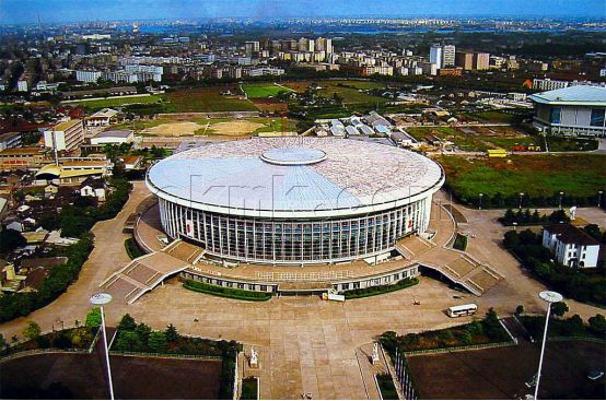

例如:体育类的公共建筑,具有集散大量人流的特点,而这一特点既是室内空间组合的内在因素,同时也是考虑室外空间组合的重要依据,因而常在体育建筑周围设置相当规模的室外疏散空间和停车场地,只有在满足这个基本要求的基础上,才能考虑配置绿化小品、灯杆路标等设施。

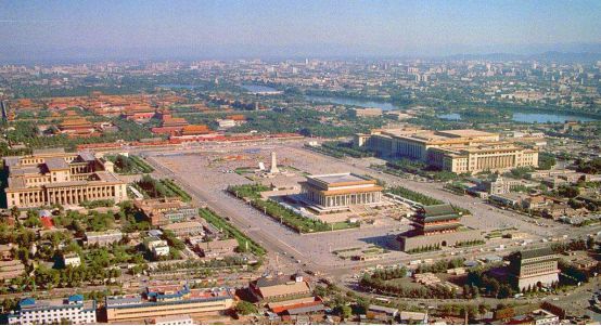

例如:天安门广场,是以天安门为广场中轴线的重心,在中轴线上布置了高耸的人民英雄纪念碑和雄伟庄严的纪念堂,并与正阳门相对应,显示其广场的宽阔和有节奏的尺度变化,再加之东西两侧的人民大会堂和革命历史博物馆,使广场围合成为大尺度的空间。
另外天安门至纪念碑之间,深长而宽广的砌石广场铺地与周围松柏绿地的围合处理,使室外空间的艺术效果更加突出。

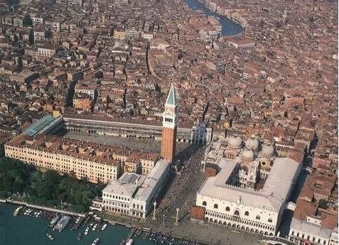

又如意大利威尼斯的圣马可广场,因建筑与空间组合的异常得体,取得了无比完整的效果。这个广场空间环境在间环境在统一布局中强调了各种对比的效果,如窄小的入口与开敞的广场之间;横向处理的建筑与竖向挺拔的塔楼之间;端庄严谨的总督宫与神秘色彩的教堂之间,采用了一系列强烈的对比手法,使广场空间环境给人以既丰富多彩,又完整统一的感受。

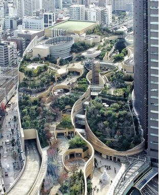

在室外空间组合中,绿化系统对于美化环境的作用是比较突出的,在考虑绿化设计的时候,应尽量根据原有的条件,结合总体布局的构思创意,选择合适的绿化形式。
有的公共建筑,需要采用小巧的庭院,运用绿化、水池、柱廊、假山、亭子及建筑小品等手法,以创造开朗欢快的气氛。
在绿化环境布局中,应依照公共建筑的不同性质,常以各种装饰性的建筑小品,广场总体布局结合室外空间的构思意境,突出室外空间环境构图中的某些重点,起到强调主体建筑,丰富与完善空间艺术的作用。
