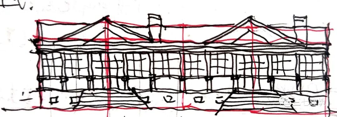

洋式建筑在近代建筑中占有很大的比重,它在近代中国出现有两个途径:被动输入和主动输入;其表现为:
1)从风格上看,早期流行一种被称为“殖民风格”的外廊样式,以带有外廊为主要特征,例如天津早期法国领事馆;
