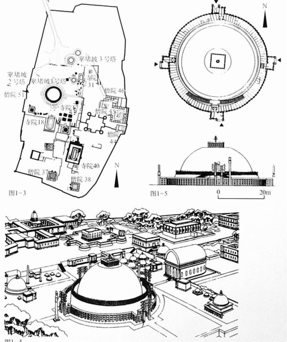

a.早期佛塔(印度南方):窣堵坡
塔基:圆形
塔身:覆钵状
塔顶:神祠和伞盖
窣堵坡

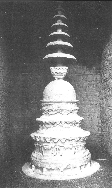

b.健陀罗艺术(印度西北,贵霜王朝):
塔基:方形
塔身:方形或圆形,多层,表面列柱设龛
塔顶:覆钵和伞盖
                          健陀罗艺术 天竺样式

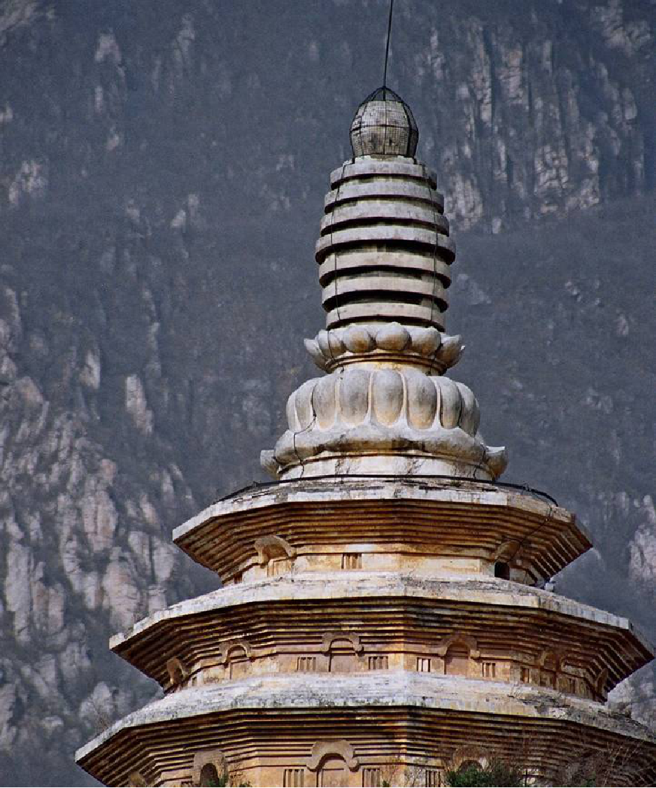

               影响:河南登封嵩岳寺塔 塔刹上的覆钵

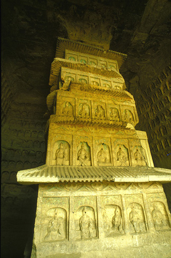

                  云岗石窟·方形木构重楼式佛塔
                           (多层楼阁+塔顶覆钵)

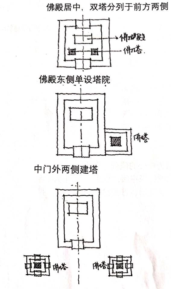

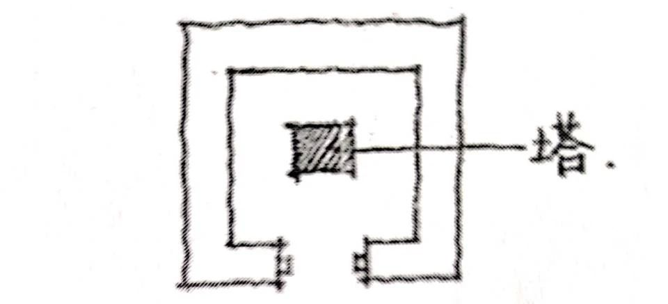

1.5.1汉代,以塔为中心的庭院,塔院。
佛教东汉初期传来中国,汉末,徐州浮屠寺。
白马寺、东汉洛阳、首座佛寺。
1.5.2南北朝:前塔后殿(堂)

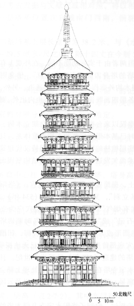

寺院:北魏洛阳永宁寺
塔:北魏洛阳永宁寺木塔
北魏洛阳永宁寺木塔复原图

河南登封嵩岳寺塔(北魏) :最早的砖塔,密檐塔。

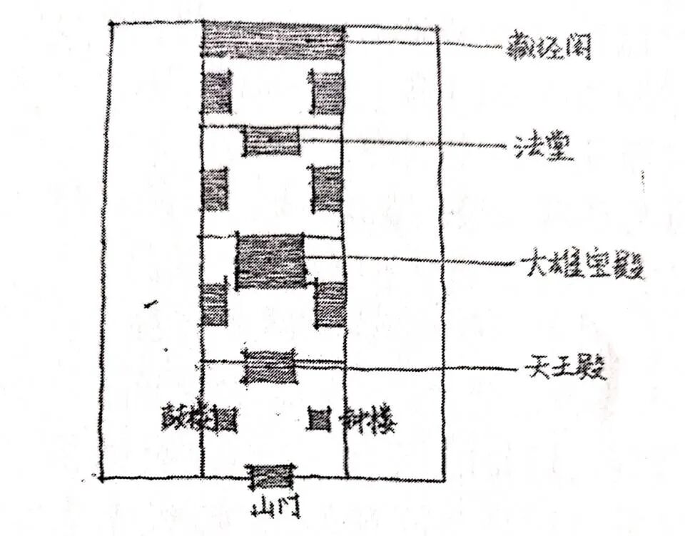

1.5.3唐代:寺塔并列
以塔为中心逐步转为以楼阁为中心的转型期。
A)以佛殿为中心,塔的地位进一步降低(多采用多进院式布局)
山西五台佛光寺大殿、日本奈良药寺、河北正定殿、隆兴寺、天津蓟县独乐寺山门(江) (唐代风格)
塔(单层塔)山东历城神通寺四门塔,河南登封净藏禅师塔
(楼阁)陕西西安大雁塔(唐,652)
(密檐)陕西西安小雁塔(唐, 707)

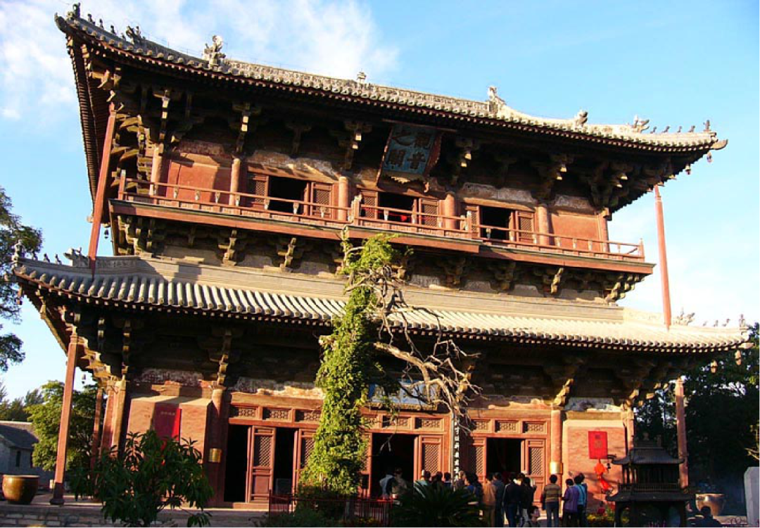

天津蓟县独乐寺观音阁(辽)

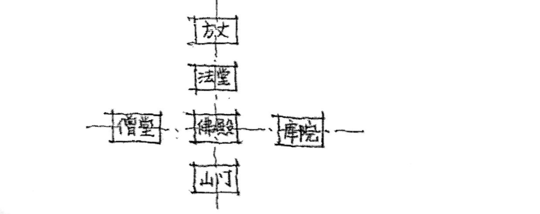

禅宗寺院的布局:
a.法堂的重要性
b.以佛殿为中心的纵横十字轴结构
