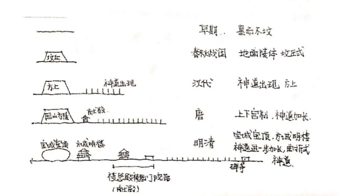

1)陵墓演变特征:
a、轴线越来越长,陵前序列越来越复杂;
b、地面建筑越来越多,越来越接近宫殿做法;
c、陵体的相对重要性越来越弱(慢慢隐藏于序列之后,氛围依托于周围高山)。

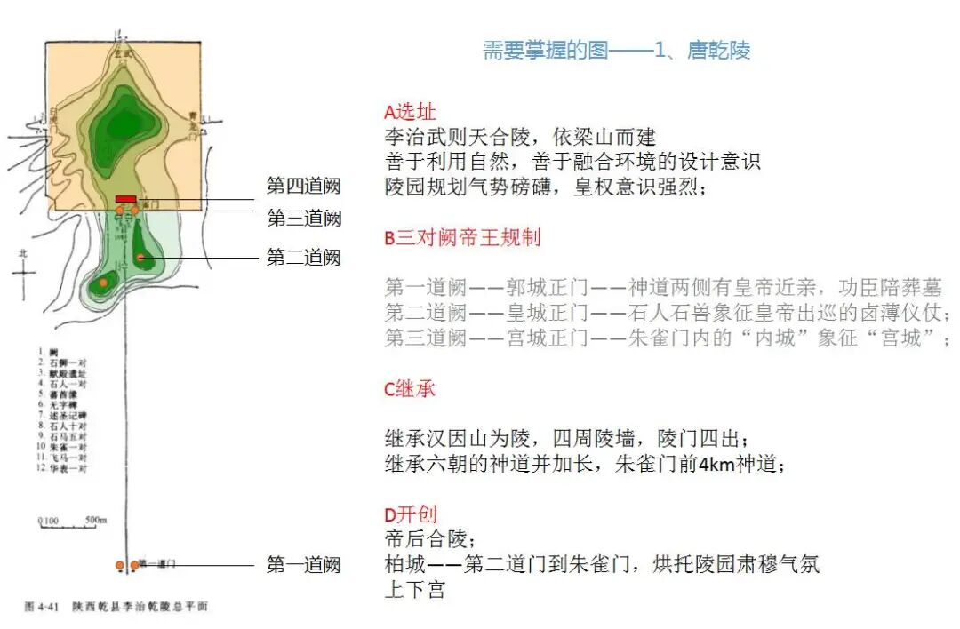

唐乾陵:
1)唐乾陵因山为陵,依梁山而建,利用梁山前面双峰建为双阙,气势恢宏,选址优秀;
2)陵园整体模拟唐长安格局,第一道阙,象征郭城正门,神道两侧有皇帝近亲,功臣陪葬墓;第二道阙,象征皇城正门,石人石兽象征皇帝出巡的仪仗;第三道阙,象征宫城正门,朱雀门内的“内城”象征“宫城”;
3)开创了帝后合陵的形制。

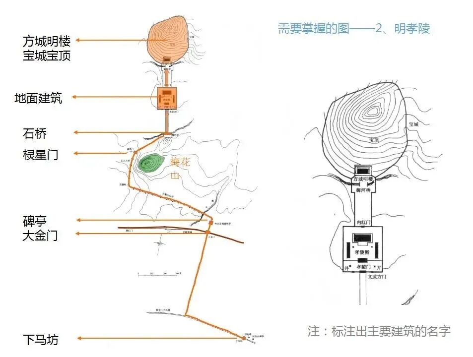

明孝陵:
1)位于南京钟山南麓,开曲折自然式神道的先河(明孝陵创新之处),并建宝城宝顶;

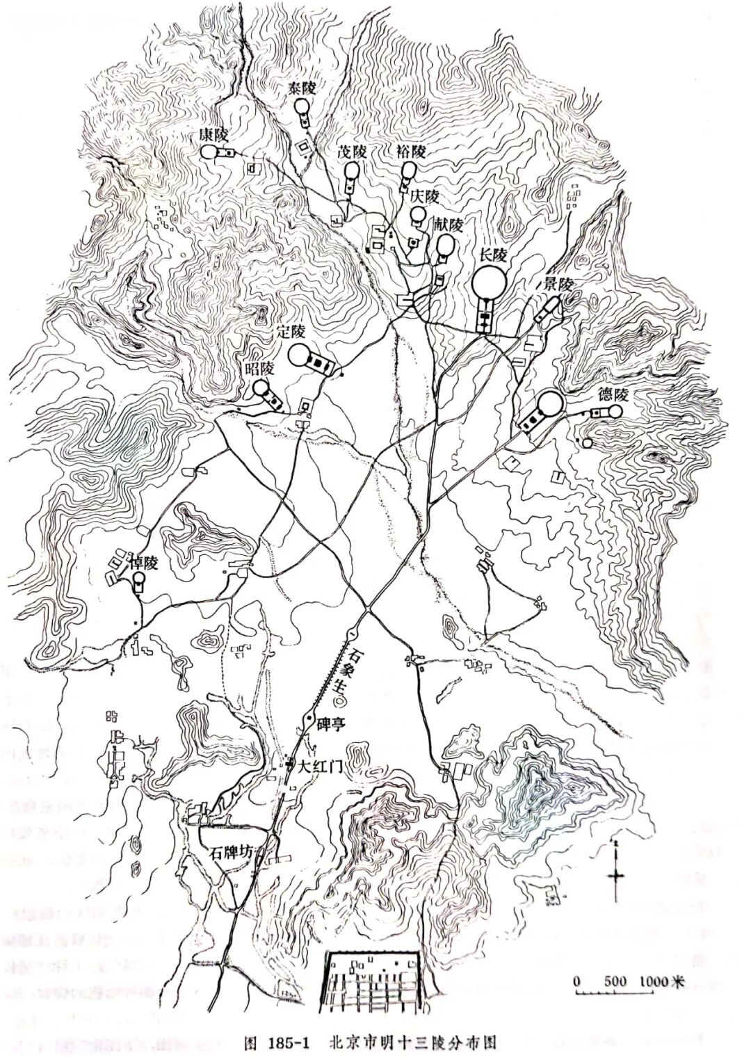

明十三陵:
1)位于北京北郊昌平天寿山麓;
2)总神道曲折长约7km,以永乐帝长陵(最大的陵墓)为中心;
3)宝城宝顶;
