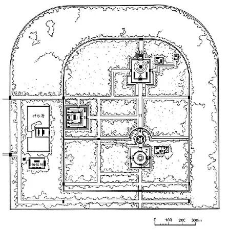

2.天坛(自然神)
由圜丘坛、皇穹宇、祈谷坛三部分加上附属建筑斋宫、神乐署等组成
天坛布局的总体意匠?
1)轴线:中轴线布局,主体与附属建筑相得益彰;
2)环境:以超大规模的占地,突出了天坛环境的恢弘壮阔;以大片遍植的翠柏,渲染坛区的肃穆;
3)空间:以一条30米宽的甬道连接祈年殿和圜丘,甬道自南向北的地面标高逐渐上升,加上祈年殿有三层台基,使其位于高台之上,临空于松柏;
4)色彩:檐母青琉璃瓦,加上白石基座,朱红门窗,色调鲜明,对比强烈;
5)构图:祈年殿与祈年门的距离约为殿总高度的三倍,加上祈年殿本身稳定的构图,使得人进入祈年门后视角、构图都恰当。

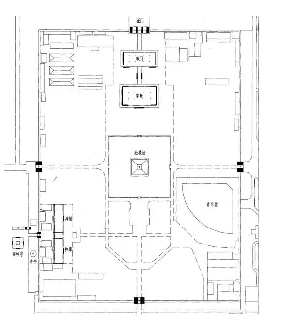

社稷坛:
1)社稷坛是土地和五谷合祭之所,位于紫禁城御道西侧;
2)建筑坐南朝北格局,主体建筑为三层方坛;
3)方坛:三层,上层坛面铺有五色土,坛四周壝墙。

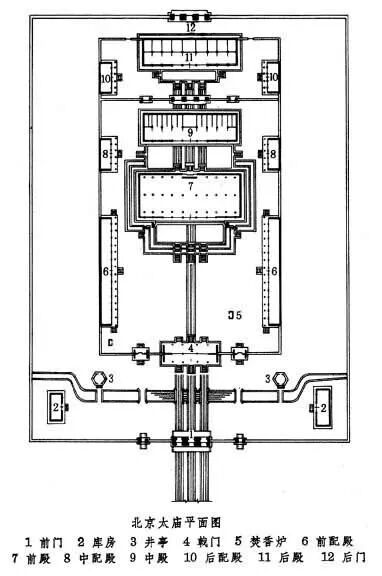

太庙:
1)太庙为明清帝王祭祀先祖之所,位于紫禁城御道东侧。
2)整体布局为矩形,共设三重城垣;
3)主要殿宇:正殿、寝殿、祧庙三部分。它们两侧都有相应的配殿。
4)太庙正殿:面阔11间,重檐庑殿顶,三重台基,采用同堂异室的形制,形制等级采用最高。

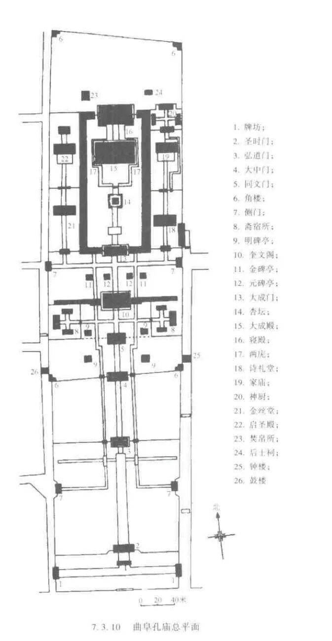

4.曲阜孔庙
1)孔庙总体纵深多进院落布局,九进院落,三路布局,平面竖长方形,轴线明确;
2)前三进为孔庙的前导部分,依次为圣时门、弘道门、大中门三重门庭,以重重坊门和古柏渲染宁静、幽深的环境氛围;
3)第四进从大中门开始为孔庙主体部分,仿照宫廷形制,四隅设角楼;
4)大成殿与寝殿形成工字形布局(前朝后寝格局)。

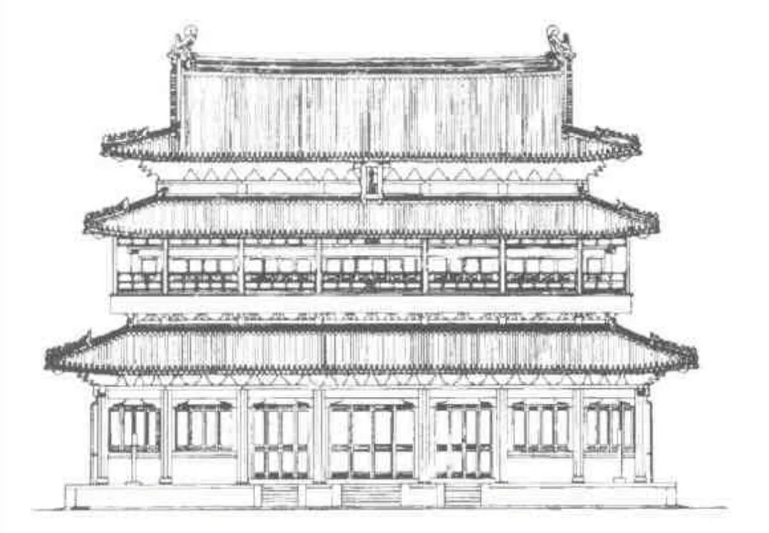

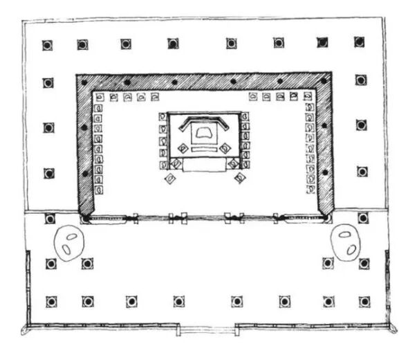

奎文阁:
1)孔庙书楼,大成门前;
2)面阔7间、进深5间,外观二层三檐,内部三层;
3)上厅下殿做法,底层殿堂构架,上层厅堂构架;
大成殿:
1)主体建筑,重檐歇山顶;
2)面阔9间,进深5间,前十根盘龙石柱;

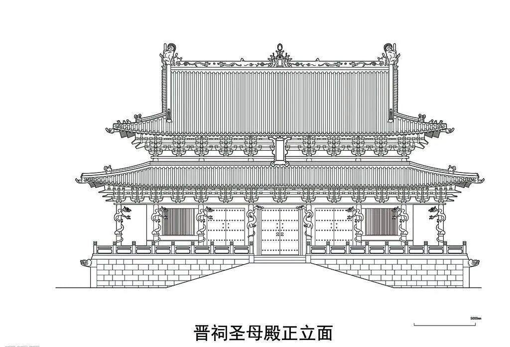

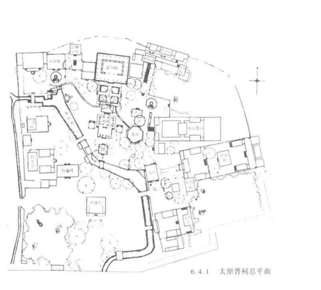

5.太原晋祠
晋祠周围山环水抱,坐西朝东,内部祠庙和建筑分布灵活,各抱地势。圣母殿为祠堂内的建筑主体,建于北宋天圣年间,殿前有鱼沼飞梁,起平台过渡作用,也起到了联系圣母殿与献殿,极为巧妙精致。
圣母殿:
1)平面:殿身面阔5间,进深4间,四周有一圈回廊(即“副阶周匝”),整体呈现七开间建筑形象,单槽副阶周匝
2)立面:
a重檐歇山顶;
b七开间,柱子为蟠龙柱式样,斗拱用材硕大,形制灵活,补间铺作正面每间一朵,侧面背面不用;
c正脊为凹曲线,檐口屋脊也呈现柔和曲线,为典型的北宋建筑风格;
d大殿柱身有显著的侧脚、生起,上檐最为明显;
e用了假昂,开启了明清式假昂的先声;
3)构架:殿堂型构架且采用减柱造,殿身前4根檐柱不落地,前廊空间加长(4椽两间的前廊空间),整个殿内无柱,上部彻上露明造,殿内空间完整,开敞。
4)圣母殿是我国现存宋代建筑中唯一用单槽副阶周匝的实例,为宋代的代表建筑。
