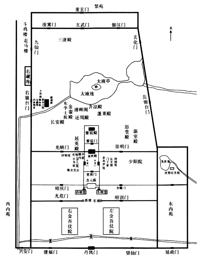

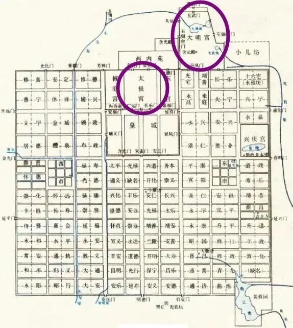

3.唐大明宫
唐初利用隋代旧宫,改为太极宫。由于其地势卑湿,所以在东北角龙首原高地扩建太宗时期所建大明宫。
a.沿着南北轴线纵向布置“三朝”(含元殿、宣政殿、紫宸殿)
b.三殿以北是内廷部分:以太液池为中心(布局自由),池中有蓬莱山、池周围布置亭台楼阁。
c.东西向的三道水平城墙:①宣政殿两侧、②含元殿两侧、③.含元殿前。
d.城墙基本为土墙,一些地方用砖(转角等处)
e.含元殿:双槽副阶周匝
f.太液池西侧有一麟德殿:
①麟德殿由前中后三殿组成,中殿和后殿上层为厅堂(可能为景云阁)并且有由勾连搭式的屋顶覆盖,前殿没有楼上空间因此屋顶与中后殿相比较为低矮。整个屋顶错落有致
②建筑整体进深达到了17间,面阔11间
大明宫区位
大明宫平面图

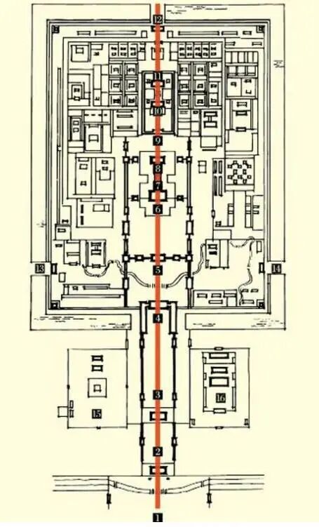

4.明清北京宫殿
1)轴线明确
宫城主轴线同北京城主轴线重合。从大清门至午门一段轴线作为宫城的前面的轴线序列,进入午门则为宫城部分,外三殿、内三殿也纵向前后排列于轴线上,然后到御花园、宫城后面的景山、寿皇殿也都位于轴线上。
2)对称规整
建筑排布、建筑组合等都采用对称的规整的处理,如天安门与大清门之间的 “T”字形、午门的“凹”字形门庭、外三殿内三殿的“工字形”、太庙社稷坛的对称布置(左祖右社)、文华殿武英殿的对称布置、东六宫西六宫及乾东五所乾西五所的对称布置、御花园的对称布置等等,都可以看出北京故宫的对称与规整。
3)三朝五门
三朝(外朝、常朝、燕朝):太和殿(双槽)、中和殿、保和殿
五门(皋门、库门、雉门、应门、路门):天安门、端门、午门、太和门、乾清门
(补充)太和殿:平面双槽
重檐庑殿顶、斗栱形制(上檐九踩斗栱、下檐七踩斗栱,分别相当于四跳和三跳)、金龙和玺彩画、开间11间进深5间、三重汉白玉须弥座台基、黄琉璃瓦、殿前广阔的殿庭、周围附属建筑的配置、金朱黄等高贵的色彩等等,这些都体现出太和殿的形制、地位等的突出。
