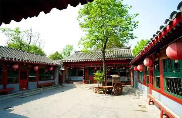

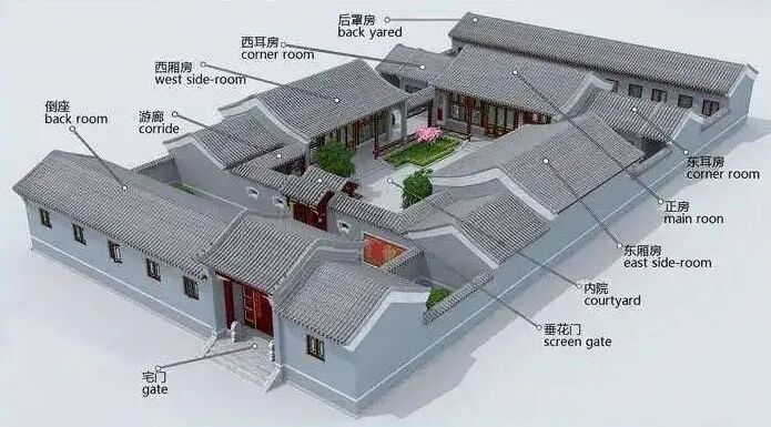

1.合院式民居:即三合院,四合院;三栋建筑加一面墙即三合院,四面都有建筑围合的是四合院,有北京四合院,山西四合院等。
1)分布:主要分布在北方地区;
2)北京四合院特点:
a、中轴对称,等级分明,秩序井然;
b、秩序通过门来体现,垂花门的高度和定制是主人等级的标志;
c、院落内向,墙垣厚重,院内噪声低,风沙少;
d、建筑密度不高,庭院比较宽阔,交通面积较大。
图片     北京三进四合院

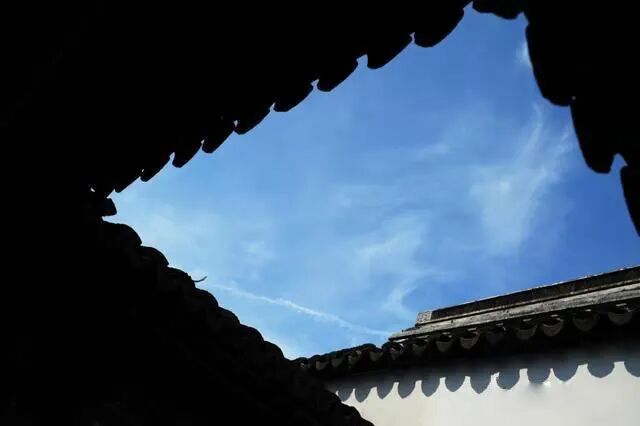

2.天井式民居:天井式民居理论上也属于四合院,庭院狭窄,四面的屋檐相连,屋顶形成一个朝天的斗形,这就是“天井”;四面屋顶的水向中间流入天井,常被形容成“聚宝盆”。
1)分布:主要分布在南方(华中,华南,华东西南);
2)材料:砖、石、木;

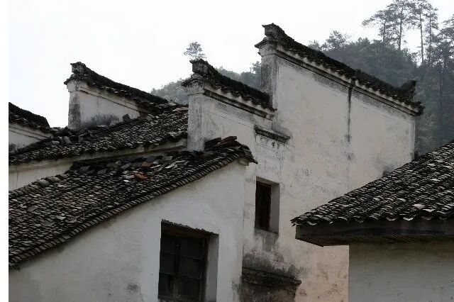

3)徽州天井院特点:
徽派民居(宏村),格调单檐,跌宕起伏的马头墙,砖雕木雕石雕精美,村落组织富有韵律。
徽派民居

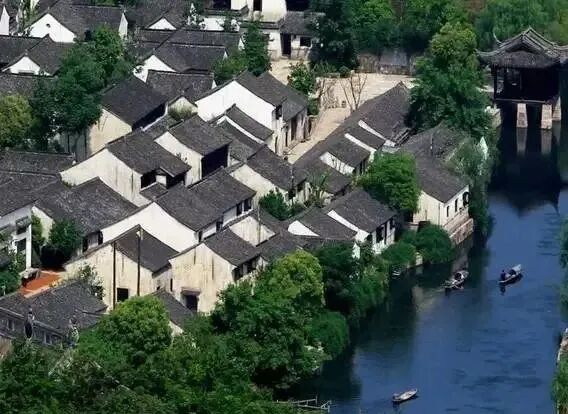

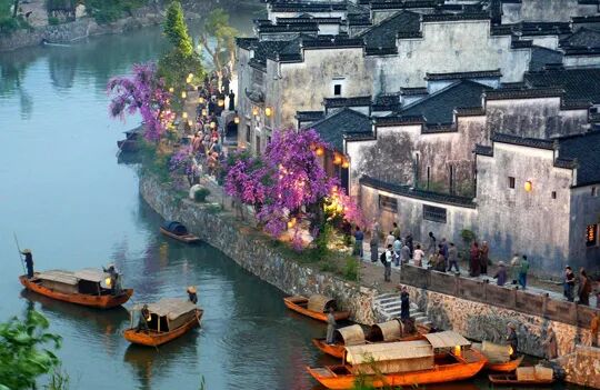

4)江浙天井院特点:
江浙民居(周庄),多为一面临河一面临街,用色浓烈多白墙黑瓦。布局活泼雕刻精美屋面巧。
江浙天井院

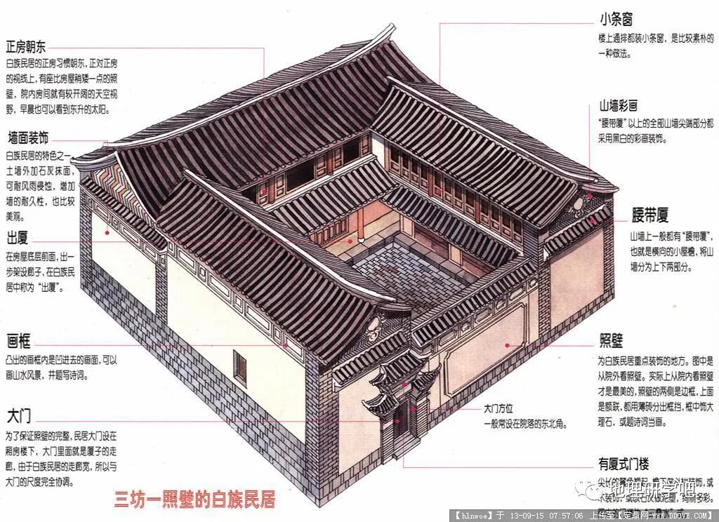

5)云南天井院(云南一颗印)特点:
云南民居,单调散布具有开放性,有L型,三合院,四合院,有“三坊一照壁”—白族的代表。
云南一颗印

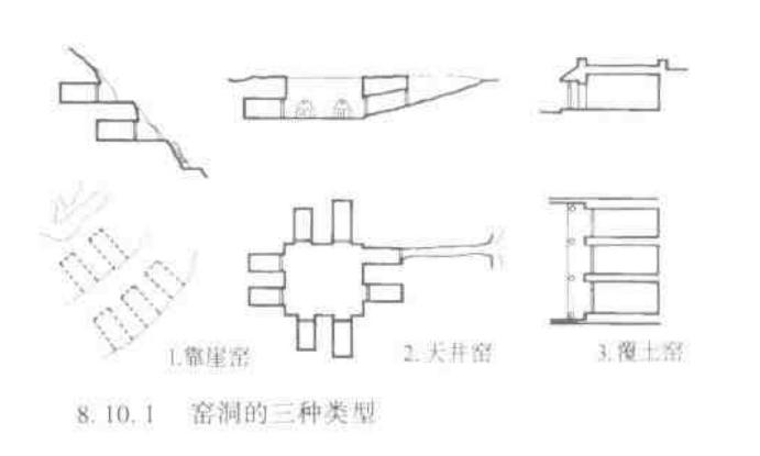

3.窑洞式民居:
1)分布:主要分布在黄土高原地区(陕北、豫西、晋中等地);
2)特点:
a、按形式分类:
①靠山窑(靠山窑利用现有的山坡斜面,削出一片崖壁和地坪,然后在崖壁上直接   挖出房间,在崖壁入口处做门窗)
②地坑窑(地坑窑是在平地上挖出数米深的四方形大坑,再在坑的四壁横向挖进窑 洞,就像庭院四周的房屋)
③砖砌锢窑(一般用砖、土坯平地起一个窑洞,而不是采用前两者的挖的方式)
b、充分利用黄土的土质紧密性特点,就地取材,造价极低;
c、防火,防燥,且抗震;
d、节省能源,冬暖夏凉,经济环保,维护费用低

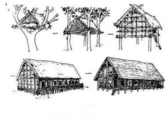

4.干阑式民居:俗称吊脚楼,干阑式建筑大多是全木结构,木柱木屋架,木板墙壁,木地板等;层数一般为两层,底层木柱支撑架空,可堆放柴火等杂物,也可做猪圈牛栏,二楼住人;
1)分布:主要分布在西南地区;
2)材料:竹木材料;
3)特点:
a、底层架空,出檐深远,外廊宽,干燥防潮又凉爽;
b、有效利用山地,十分符合西南地区平地少,山地多的地形。
4)案例:云南景颇族民居
干阑式民居

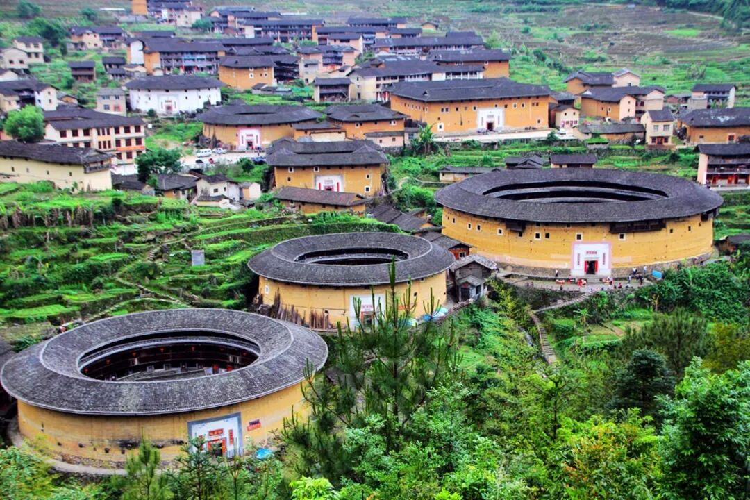

5.土楼式民居(中南10):
1)分布:主要分布在福建,广东,赣南一带。
2)材料:外墙材料取自于当地的红壤与砂石,石灰相结合,以糯米,红糖作凝固剂拌合而成的泥土,以夹墙板夯筑而成墙体;柱梁等构架全部采用木料,竹片提供相当于建筑骨架的拉筋。
夯土、竹、木等。
3)特点:
a、依外观分为方楼、圆楼、五凤楼;
b、土楼以祠堂为中心,供奉祖先的中堂位于建筑正中央;
c、中轴对称,无论方楼、圆楼都中轴对称,与北方四合院的传统格局性质;
d、基本居住模式是单元式住宅,且是内通廊式;
e、出于防卫需求,土筑夯土外墙高大厚实,上厚下薄,一二层不开窗做杂屋,上层主人房间朝向土楼内部;
f、注重防晒,在内墙、天井、走廊、屋顶等部分,将檐口伸出,利用建筑物的阴影,减少太阳辐射。
g、外墙开小窗,呈梯形,内小外大,便于防卫。
4)成因:它是古代来自中原地区的移民为防御土匪侵袭,自我保护而建造的大规模聚居性住宅建筑,因而防御性极好。
5)案例:福建承启楼
图片 福建土楼

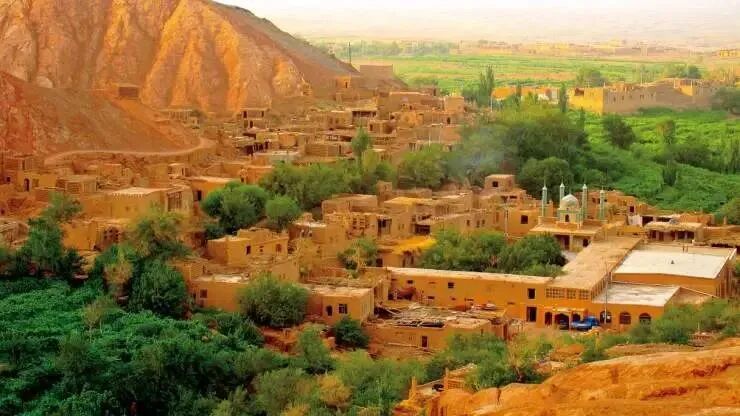

7.新疆阿以旺:
1)分布:新疆南部
2)材料:外墙用土坯建造厚实,能抵御风沙。屋顶屋架用竹木材料,因此为土木结构。
3)特点:
a、阿以旺指的是一种带有天窗的夏室,用作起居、会客之用,于顶部开天井,且此处屋顶凸出,开的是高侧窗。
b、夏室后部是冬室,即卧室,采光也用天井(小孔),小很多,且不凸出。
新疆阿以旺

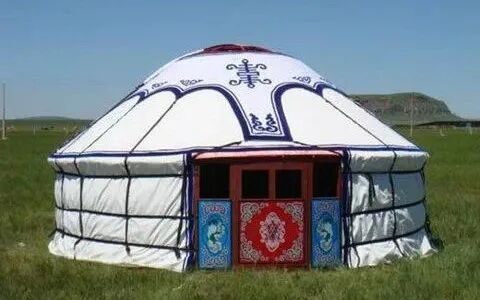

8.毡包式民居:即“蒙古包”分布在广大草原地区。其特点是可拆卸,便于搬迁移动,能很好地适应游牧民族特殊的生产方式。
蒙古毡包
