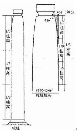

(1)、梭柱
南北朝时期由西域传入,《营造法式》规定,梭柱上、下1/3应有收分(受希腊柱式的影响),明清建筑中罕见。(最早)河北定县北齐义慈惠石柱。

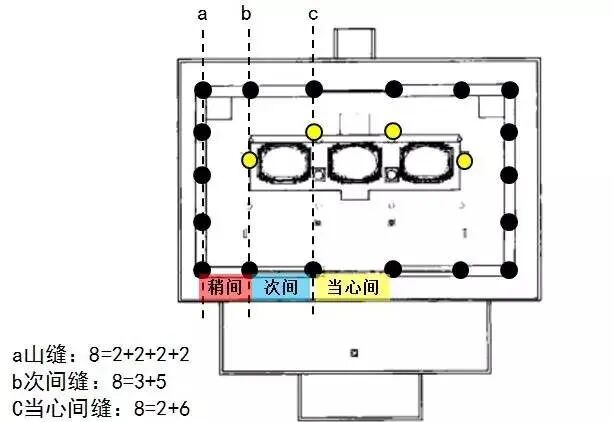

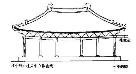

(2)、生起和侧脚
生起:宋辽建筑檐柱由当心间开始向两端升高,规定当心间不升,次间升2寸,以下各间依次递升(宋辽常用,明清少用)。
侧脚:为使建筑有较好的稳定性,宋代建筑规定外檐柱开间面柱子内倾10/1000 山面向内倾斜8/1000,角柱两个方向都倾斜,上面柱头不变,底下往外推(元永乐宫三清殿保留做法,明清大多不用)。

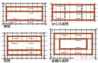

(3)、殿身地盘分心槽
a、金厢斗底槽:殿身内有一圈列柱和斗栱,将殿身空间划分为内外两层空间组成,外层包围内层,实例:山西五台山佛光寺大殿。
b、单槽:殿身空间以一列内柱和斗栱将平面划分为大小不等的两区,例如:山西太原晋祠圣母殿。
c、双槽:殿身空间以两列柱子和斗栱将内部空间划分为三个不等空间,例如:太和殿。
d、分心槽:殿身空间以一列中柱和斗栱将平面分为前后相同的两个空间。例如:天津蓟县独乐寺山门。
e、满堂柱:唐代大明宫麟德殿

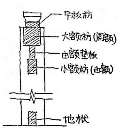

3、枋
(1)阑额(额枋)
柱上联络与承重的水平构件。宋称阑额;清称大额枋,下面小额枋。
(2)普拍枋(平板枋)
平板枋平置于阑额之上,用以承托斗栱的构件。
(3)绰幕枋(雀替)
位于梁枋下面与柱相交处的短木,可以缩短梁枋的净跨距离。
(4)挂落(骑马雀替)

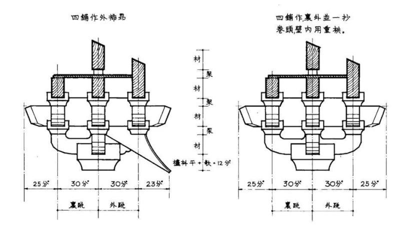

4、铺作(清斗栱)
(1)概念:斗栱是我国木构架建筑特有的结构构件,主要由水平放置的方形斗、升和矩形的栱以及斜置的昂组成。结构作用,跳出以承重,并将屋面的荷载经斗栱传递到柱上;装饰作用,是建筑屋顶和屋身立面的过渡;礼制作用,还作为封建社会中等级制度的象征和重要建筑的尺度衡量标准。宋代称为“铺作”。
宋
清
柱头斗栱
柱头铺作
柱头科
柱间斗栱
补间铺作
平身科
转角斗栱
转角铺作
角科
(2)理解:
宋:“出一跳谓之四铺作”,出一跳自身为一铺,另外栌斗、耍头木、衬方头各一铺,故四铺作。
清:踩,三踩、五踩、七踩、九踩
出一跳
出二跳
出三跳
出四跳
公式
宋
四铺作
五铺作
六铺作
七铺作
铺作=出挑+3
清
三踩
五踩
七踩
九踩
踩=2×出跳数+1

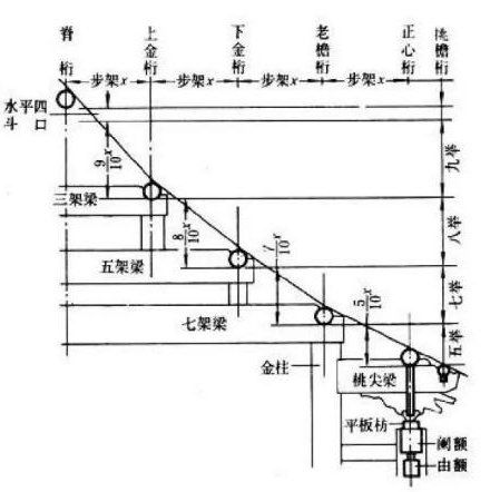

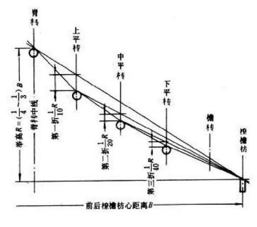

(1)举折和举架
举折:宋所谓举折之制,清称举架,两者所得结果虽约略相同,但其基本观念则完全改变。
宋式之上,先定举高,然后自上而下,其曲线则按每榑中线,自上每缝减去举高之十分之一,次缝减二十分之一等等。愈低而减愈少,然后联缀以成屋顶断面之曲线。
举架:清式之举架,则自下而上,第一步(即宋所谓缝)五举(即第一步举之高等于第一步水平长度之十分之五);第二步六举,第三步六·五举,第四步七·五举乃至九举等。各步举度递增,相缀而成曲线,其屋脊之地位,乃由下逐步递举而得,非若宋式之预定者。

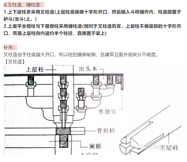

(1)宋代多层木结构做法:
叉柱造:将上层檐柱底部十字开口,插在平座柱上的斗栱内,平座柱则叉立在下檐柱斗栱上,并向内退进半柱径。案例:河北正定隆兴寺宋代转轮藏殿以及天津蓟县独乐寺辽代观音阁。

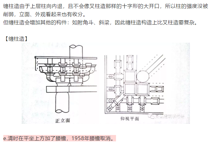

缠柱造:将上层柱立在下层柱后的梁上,在结构、构造和外观上都比较妥善,但是在角部需要增加斜梁,另外在内个面还要各增加一组斗栱——俯角斗。实例天津蓟县辽代佛宫寺释迦塔。(未见实物)在下层柱端增加斜梁,并将上层柱立与此梁上。

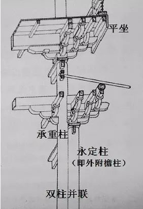

永定柱造(通柱):永定柱造是做平座的一种方法,楼阁上层柱与平座层的关系同叉柱造,而平座层不依附于楼阁下层,直接自地立柱构成平座层的柱框层,柱框层之上即为平座铺作层。永定柱只是地面起直接支撑平座的柱子,并不是支撑起整个建筑。正定隆兴寺慈氏阁尚可见永定柱造法。

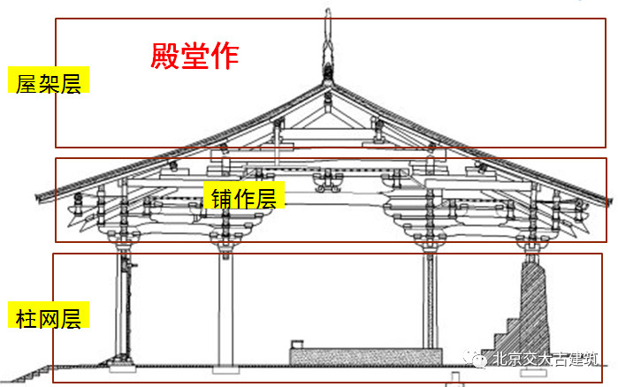

殿堂结构形式,是以北方抬梁式构架为结构特点。其主要特征包括:
a、有明确的铺作层,殿堂型可以分为屋架层、铺作层和柱网层。
b、殿身内设内柱,且内外柱高度相同。柱间设置阑额、地栿,形成柱网层。
c、使用明栿、草栿两套构架,其分工是“凡明梁只搁平棊,草栿在上,承屋盖之重”。
d、利用梁栿相叠形成构架来承担和传递屋面荷载。
案例:佛光寺大殿(唐),河北正定隆兴寺摩尼殿(宋),登峰少林初祖庵(宋),天津蓟县独乐寺观音阁(辽),应县木塔(辽),太和殿(清)
补充:将建造殿堂的结构形式用以构造楼阁则称为“殿阁”。这种结构用于等级较高的建筑。实例独乐寺观音阁,佛宫寺释迦塔。
