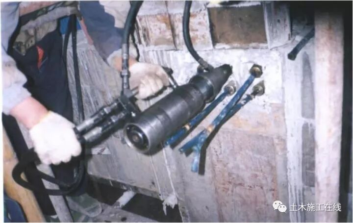

1、张拉程序
后张法预应力筋的张拉程序根据构件类型、锚固体系、预应力筋的松弛等因素来确定。
    当采用低松弛钢丝和钢绞线时,张拉程序为0到控制应力; 当采用普通松弛预应力筋时,可以按照以下程序进行:
超张拉的目的是减少松弛预应力损失。所谓“松弛”,即钢材在常温、高应力状态下具有不断产生塑性变形的现象。松弛的数值与控制应力和延续时间有关,控制应力高,松弛亦大;松弛损失还随着时间的延续而增加,在第1分钟内可完成损失总值的50%左右,24h内则可完成80%。如先超张拉5%,再持荷2min,则可减少50%以上的松弛损失。
预应力筋张拉时,应从零拉力加载至初拉力后,量测伸长值初读数,再以均匀速率加载至张拉控制力。塑料波纹管内的预应力筋,张拉达到张拉控制力后宜持荷2min~5min。

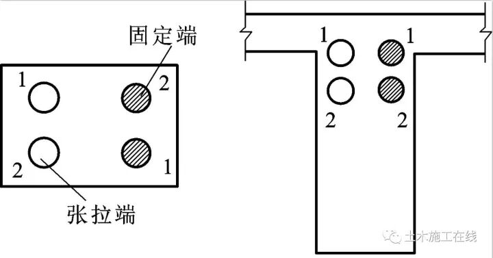

2、张拉顺序
预应力筋的张拉顺序应符合设计要求,并应符合下列规定:
1)应根据结构受力特点、施工方便及操作安全等因素确定张拉顺序;
2)预应力筋宜符合均匀、对称的原则张拉;
3)现浇预应力混凝土楼盖,宜先张拉楼板、次梁的预应力筋,后张拉主梁的预应力筋;
4)对预制屋架等平卧叠浇构件,应从上而下逐榀张拉。
3、张拉方式
后张预应力筋应根据设计和专项施工方案的要求采用一端或两端张拉。采用两端张拉时,宜两端同时张拉,也可一端先张拉,另一端补张拉。当设计无具体要求时,应符合下列规定:
1)有粘结预应力筋长度不大于20m时,可一端张拉,大于20m时,宜两端张拉;预应力筋为直线形时,一端张拉的长度可延长至35m;
2)无粘结预应力筋长度不大于40m时,可一端张拉,大于40m时,宜两端张拉。
  后张有粘结预应力筋应整束张拉;对直线形或平行编排的有粘结预应力钢绞线束,当能确保各根钢绞线不受叠压影响时,也可逐根张拉。
当采用应力控制方法张拉时,应校核预应力筋的伸长值,实际伸长值与设计计算理论伸长值的相对允许偏差为±6%。预应力筋张拉锚固后实际建立的预应力值与工程设计规定检验值的相对允许偏差为±5%。
预应力筋张拉时,应对张拉力、压力表读数、张拉伸长值、锚固回缩值及异常情况处理等做出详细记录。
