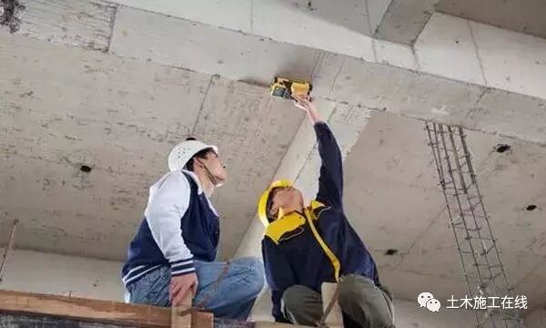

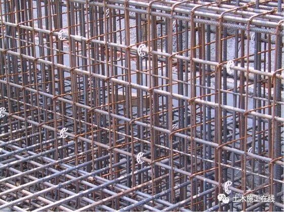

结构实体检验是在结构实体上抽取试样,在现场进行检验或送至有相应检测资质的检测机构进行的检验。根据混凝土结构工程施工质量验收规范的要求,结构实体检验由监理工程师组织,钢筋保护层厚度应由具有相应资质的检测机构完成。
结构实体检验主要对涉及混凝土结构安全的有代表性的部位进行。保护层厚度主要针对钢筋位置可能显著影响结构构件承载力和耐久性的构件和部位,
1、基本规定
结构实体钢筋保护层厚度检验构件的选取应均匀分布,并应符合下列规定:
(1)对非悬挑梁板类构件,应各抽取构件数量的2%且不少于5个构件进行检验。
(2)对悬挑梁,应抽取构件数量的5%且不少于10个构件进行检验;当悬挑梁数量少于10个时,应全数检验。
(3)对悬挑板,应抽取构件数量的10%且不少于20个构件进行检验;当悬挑板数量少于20个时,应全数检验。
2、抽样要求

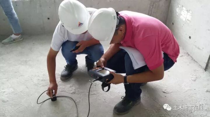

对选定的梁类构件,应对全部纵向受力钢筋的保护层厚度进行检验;对选定的板类构件,应抽取不少于6根纵向受力钢筋的保护层厚度进行检验。对每根钢筋,应选择有代表性的不同部位量测3点取平均值。
3、检验方法
钢筋保护层厚度的检验,可采用非破损或局部破损的方法,也可采用非破损方法并用局部破损方法进行校准。当采用非破损方法检验时,所使用的检测仪器应经过计量检验,检测操作应符合相应规程的规定。
钢筋保护层厚度检验的检测误差不应大于1mm。
4、允许偏差
钢筋保护层厚度检验时,纵向受力钢筋保护层厚度的允许偏差应符合下表规定。
结构实体纵向受力钢筋保护层厚度的允许偏差
构件类型
允许偏差(mm)
梁
+10,-7
板
+8,-5
5、合格判定
梁类、板类构件纵向受力钢筋的保护层厚度应分别进行验收,并应符合下列规定:
(1)当全部钢筋保护层厚度检验的合格率为90%及以上时,可判为合格;
(2)当全部钢筋保护层厚度检验的合格率小于90%但不小于80%时,可再抽取相同数量的构件进行检验;当按两次抽样总和计算的合格率为90%及以上时,仍可判为合格;
(3)每次抽样检验结果中不合格点的最大偏差均不应大于上表规定允许偏差的1.5倍。
