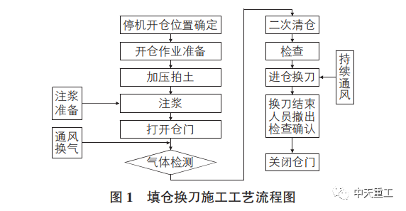

1  总体施工流程
  填仓换刀技术通常应用于在常压下盾构机掌子面无法维持自身稳定的工况,它是通过向土仓内注入适量水泥浆液等加固掌子面,强度储备充足后采用人工将仓内泥浆清理出来使仓内具有一定的空间,然后在常压状态下进行刀具更换的施工方法。在进行盾构换刀时,需要确保盾构机盾体、注浆管道等设备的安全。图 1 给出了填仓换刀施工工艺的具体流程。
 2  填仓换刀技术要点

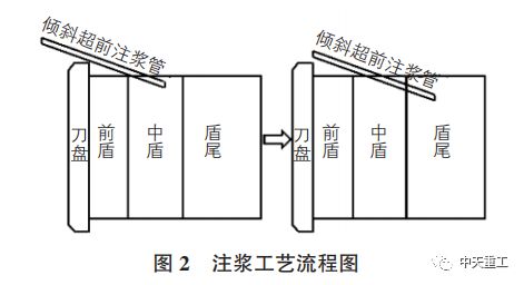

 2. 3  盾构机超前注浆
  盾构机超前注浆用于填充、加固土仓周围地层土体,主要是刀盘及切口环上部土体,确保清仓换刀时不漏水,不塌方,有较好的工作环境,其注浆流程如图 2 所示。
  1) 钢花管采用 6 m 长 φ48 mm 的钢管,对穿梅花形布孔,孔径 8 mm,纵向间距为 10 cm,布孔长度 1 m。
  2) 浆液采用 P. O32. 5R,1∶ 0. 8 ~ 1∶ 1 水泥浆液。
  3) 将定制的注浆导管插入倾斜超前注浆孔进行注浆。注入水泥浆液,注浆压力保持在 0. 3 MPa ~ 0. 4 MPa 范围内,在压力稳定后持续注浆,直至压力上 升 后,再 进 行20 min ~ 30 min 注浆操作。
  4) 以 1 m 为一个注浆段,注完一段,拔出一段,逐步进行注浆加固,特别是刀盘前方 0. 8 m ~ 1 m、切口环上方位置重点注浆。

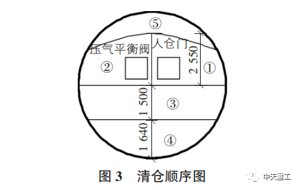

3 土仓清理及换刀
  待所注入浆液凝固稳定 3 d 以后,进行人工清仓,一次性清仓到底。然后采取自下而上的顺序,进行刀具更换。通过土仓壁球阀和人仓门上方的球阀孔,采用钢钎检查仓内固结情况,确认砂浆固结且探孔无渗水后,方可开仓门。打开仓门后先进行适当的通风、气体检测,然后从仓门口开始用铁铲、洋镐、编织袋进行清仓工作,清仓顺序见图 3。
  1) 清理人仓附近的①号区域,宽度 1 m,高度 1. 5 m,进尺 0. 7 m,右侧区域暂不清理,上部留 1. 5 m 暂不清理;
  2) 清理②号区域;
  3) 清理③号区域,高度 1. 5 m,更换③号区域的刀具;
  4) 清理④号区域,并更换④号区域的刀具,同时检查并清理螺旋的出土口;
  5) 清理⑤号区域,并更换①,②,⑤号区域的刀具;
  6) 清理⑥号区域,并更换⑥号区域的刀具;
  7) 清理切口环、清理开口,确保刀盘不被卡住;
  8) 关闭仓门,转动刀盘,如可以转动刀盘,直接恢复掘进即可;如无法转动刀盘,则从下至上清理刀盘与掌子面之间的砂浆,直到刀盘可以转动为止。
  开挖到切口环及刀盘开口位置,立即用模板将切口环及刀盘开口位置封堵,预防土体掉落。清仓期间必须持续不断的给土仓送风,确保仓内空气流通。
