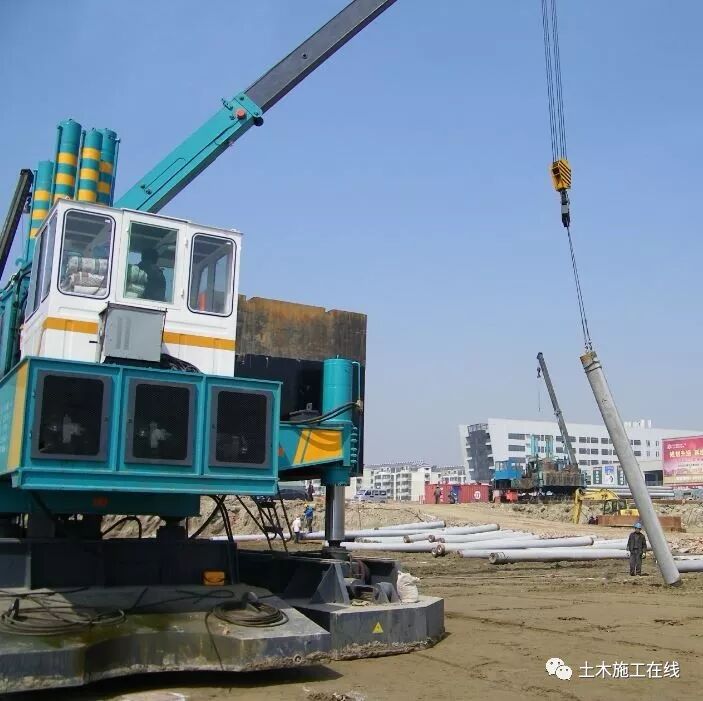

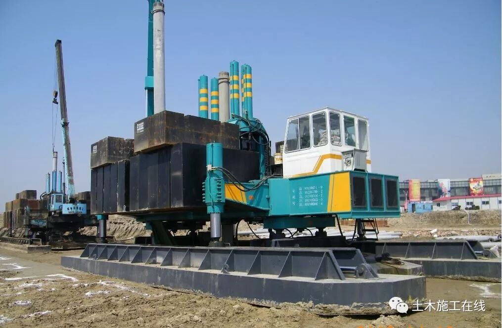

3.静压桩
静压沉桩压桩机的型号和配重的选用应根据地质条件、桩型、桩的密集程度、单桩竖向承载力及现有施工条件等因素确定。设计压桩力不应大于机架和配重重量的0.9倍。边桩净空不能满足中置式压桩机施压时,宜选用前置式液压压桩机进行施工。
抱压式液压压桩机压桩应符合下列规定:
(1)压桩机应保持水平;
    (2)桩机上的吊机在进行吊桩、喂桩的过程中,压桩机严禁行走和调整;
    (3)喂桩时,应避开夹具与空心桩桩身两侧合缝位置的接触;
    (4)第一节桩插入地面0.5m~1.0m时,应调整桩的垂直度偏差不得大于1/300;
    (5)压桩过程中应控制桩身的垂直度偏差不大于1/200;
    (6)压桩过程中严禁浮机。
静压桩沉桩顺序应符合锤击沉桩顺序的规定,沉桩路线不宜交叉或重叠。施压大面积密集桩群时,沉桩时减少振动与挤土的措施宜为开挖防震沟、控制沉桩速率、预钻孔沉桩、设置砂井或塑料排水板、设置隔离桩、合理安排沉桩流程,并应采取辅助措施。静压桩应配备专用送桩器,送桩器的横截面外轮廓形状应与所压桩相一致,器身的弯曲度不应大于1‰。静压桩施工过程中的桩位允许偏差应为150mm,斜桩倾斜度的偏差不应大于倾斜角正切值的15%。对于挤土沉桩的密集桩群,应对桩的竖向和水平位移进行监测。
