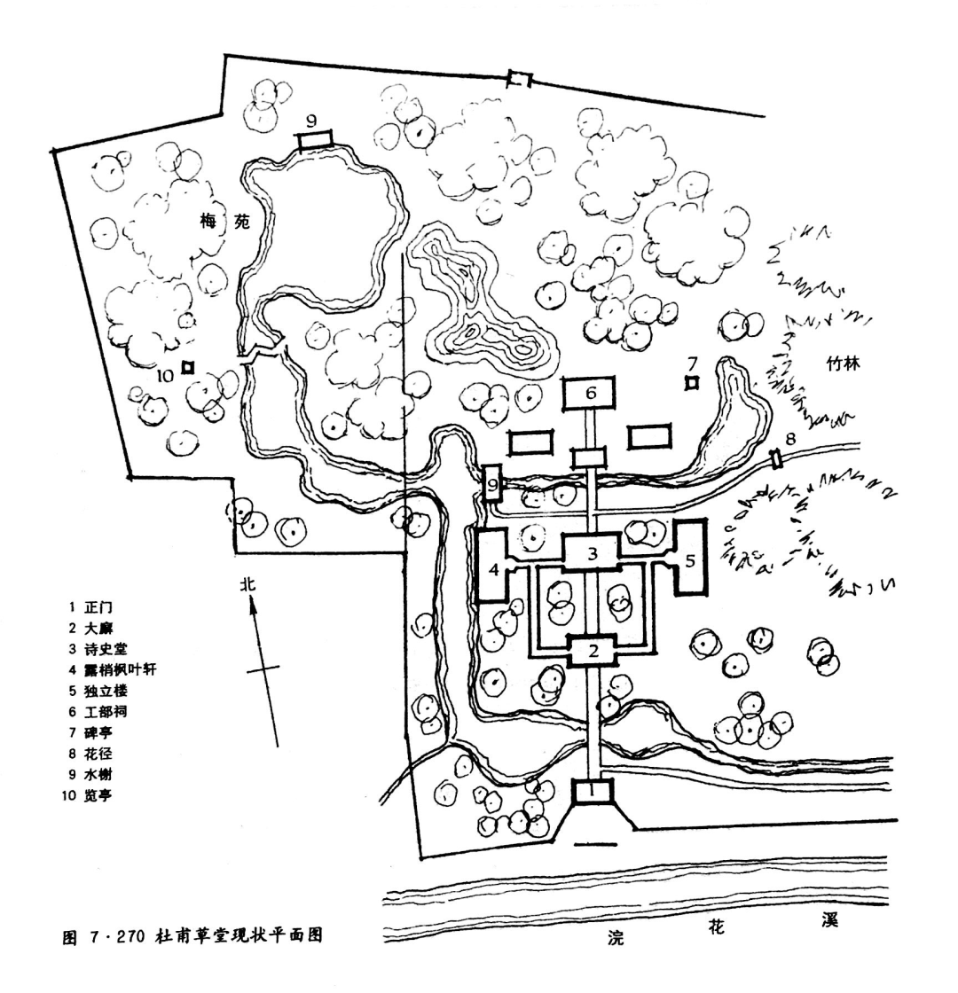

杜甫草堂:四川成都的杜甫草堂是唐代大诗人杜甫流寓成都时的住所,后世为了景仰先贤而改建为祠堂。草堂占地约20公顷,东半部原为佛寺梵安寺。西半部为园林。一组纪念性建筑群居中,组成多进院落的中轴线。溪流三面环绕,池畔筑土为小丘。水中遍植荷花,穿插点缀着亭、榭、阁、石桥等小品。植物配置以楠木、竹、梅的大片成林为基调,间种松、杉、银杏、桃、李、桂、石榴以及玉兰、丁香、海棠等。杜甫草堂粉墙青瓦,繁花似锦,一年四季均有可观之景,成为成都的一处著名的公共游览胜地。

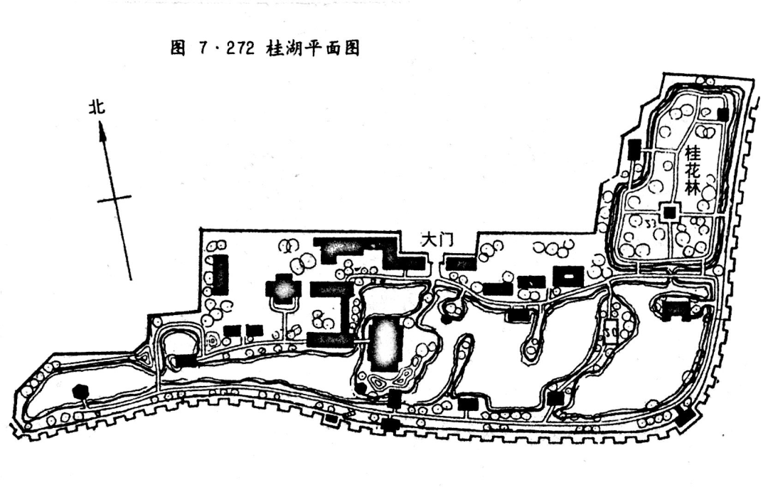

桂湖:桂湖在四川省新都县城内的西南隅,这里原是明代著名学者杨升庵(杨慎)的故居。如今的桂湖,水面修长,紧邻着城墙。夏季荷花盛开,秋天丹桂飘香,再加上众多品种的花卉和树木,掩映着楼台亭阁、水榭山馆近20处,可谓风景如画。狭长湖面之中,堤、岛纵横穿插划分为若干大小水面,结合树木种植而形成一系列不同景深层次的空间。

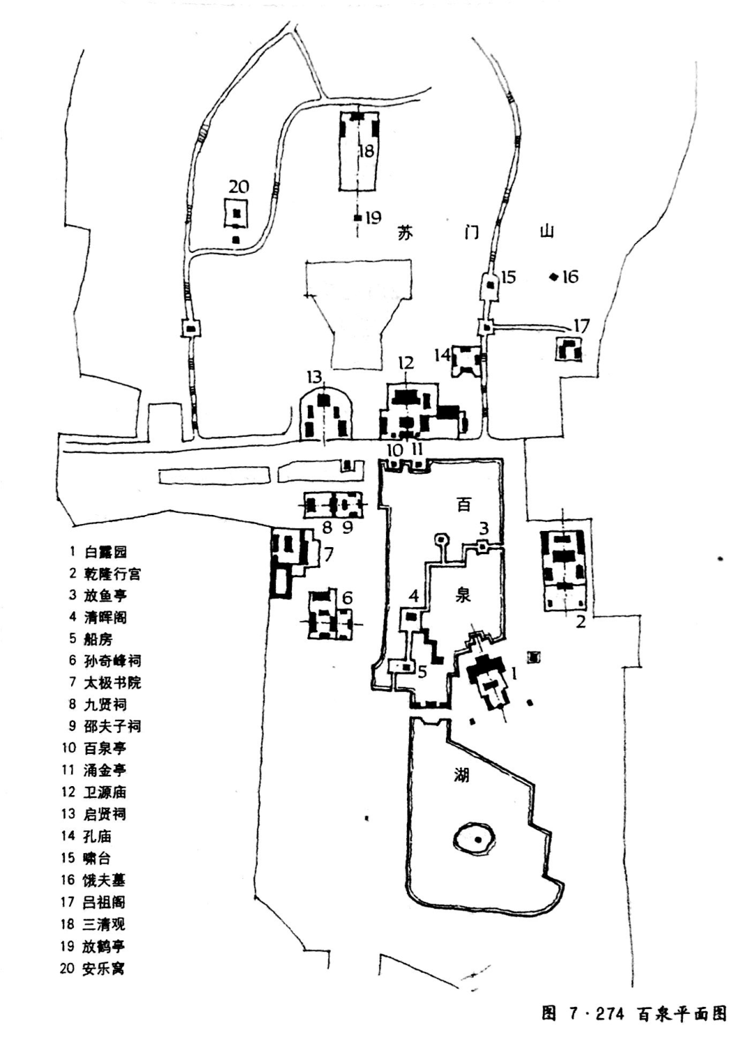

百泉:百泉在河南省辉县城西北约2.5公里的苏门山之南麓。苏门山是太行山余脉的一个小山岗,海拔184米。山虽不高却荟萃着甚多的历代名迹。清乾隆年间对百泉湖进行了一次大规模的整治,此后百泉一带具备天然山水园的格局,成为一处远近闻名的大型公共园林。“百泉”呈北山南湖的态势,北山即苏门山,南湖即百泉湖。两者彼此依托,掩映成趣。百泉湖呈狭长形的不规则几何形状,湖中泉眼多达百余个,大部分集中在北半部,形成独特的壮丽水景。

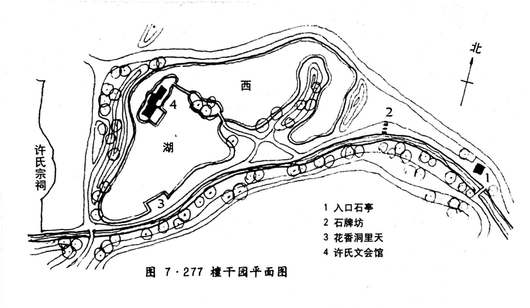

檀干园:檀干园俗称小西湖,位于歙县城唐模村口,依山傍水,远处黄山余脉宛若屏障。此园为水景园,水面呈三塘相连兼作灌溉用的蓄水库,面积十亩许。园不设围墙,入口部位是一座八角重檐石亭,亭侧清溪蜿流。建筑布局疏朗有致,隔岸是随溪曲折起伏的土阜“平顶山”。
檀干园与村落之间尚有一段距离,缘小溪的石板路进村。路随溪转,溪上每隔十数步架设小石板桥联系两岸,以利交通。清溪、石路把园林与村落贯串为一个整体,又融糅于周围的大自然环境之中,显示出一派天人谐和的意境。
