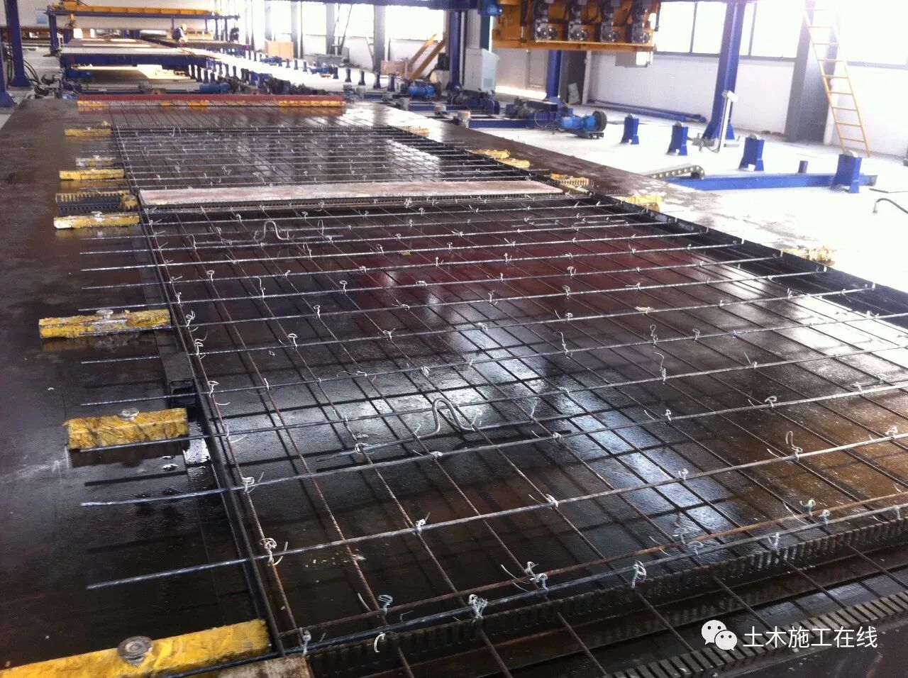

先张法一般用于构件厂预应力构件的生产,露天生产多用台座承受预应力筋的张拉力;车间内生产多用钢模承受预应力筋的张拉力。
 先张法施工工艺流程如下图所示。
 施加预应力时,混凝土强度应符合设计要求,且同条件养护的混凝土立方体抗压强度,应符合下列规定:
1)不应低于设计强度等级值的75%;
2)采用消除应力钢丝或钢绞线作为预应力筋的先张法构件,尚不应低于30MPa;
3)不应低于锚具供应商提供的产品技术手册要求的混凝土最低强度要求。
1、张拉
为了确保质量,预应力筋的张拉应严格按照设计要求进行。
预应力钢丝由于张拉工作量大,宜采用一次张拉程序进行超张拉;采用预应力钢绞线时,一般是0到控制应力进行。
       预应力筋在张拉过程中或张拉完毕后,是否达到设计要求,可用应力控制的方法,并用伸长值来校核。此外,也可用专用的测力计直接测定预应力筋的张拉力。
多根预应力筋同时张拉时,应预先调整初应力,使其相互之间的应力一致。当采用应力控制方法张拉时,应校核预应力筋的伸长值。实际伸长值与设计计算理论伸长值的相对允许偏差为±6%。预应力筋张拉锚固后,实际预应力值与工程设计规定检验值的相对允许偏差应在土5%以内。先张法构件在浇筑混凝土前发生断裂或滑脱预应力筋必须予以更换。
2、放张
先张法预应力筋的放张应确保其受力不出现异常情况,放张顺序应符合下列规定:
1)宜采取缓慢放张工艺进行逐根或整体放张;
2)对轴心受压构件,所有预应力筋宜同时放张;
3)对受弯或偏心受压的构件,应先同时放张预压应力较小区域的预应力筋,再同时放张预压应力较大区域的预应力筋;
4)当不能按以上规定放张时,应分阶段、对称、相互交错放张;
5)放张后,预应力筋的切断顺序,宜从张拉端开始逐次切向另一端。
预应力筋张拉或放张时,应采取有效的安全防护措施,预应力筋两端正前方不得站人或穿越。
预应力筋张拉时,应对张拉力、压力表读数、张拉伸长值、锚固回缩值及异常情况处理等做出详细记录。
