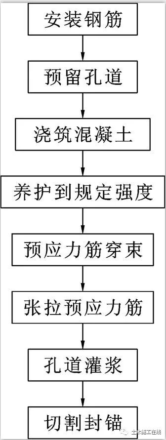

预应力混凝土施工有先张法和后张法两种。先张法是在台座或模板上先张拉预应力筋并用夹具临时固定,在浇筑混凝土并达到规定强度后,放张预应力筋,通过预应力筋与混凝土的粘结力建立预应力的施工方法;后张法是结构构件混凝土达到规定强度后,张拉预应力筋并用锚具永久锚固而建立预应力的施工方法。
后张法的特点是直接在构件上张拉预应力筋,预应力主要通过锚具建立,多用于现浇结构预应力施工,也可以作为预制构件的拼装手段,将预制构件通过预加应力拼装成整体预应力结构。

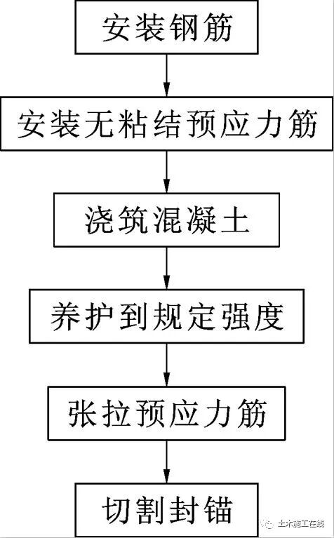

无粘结预应力混凝土是配置与混凝土之间可保持相对滑动的无粘结预应力筋的预应力混凝土结构。

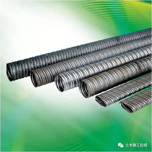

预应力筋孔道主要采用金属或塑料波纹管留孔,成孔管道的连接应密封。圆形金属波纹管接长时,可采用大一规格的同波型波纹管作为接头管,接头管长度可取其直径的3倍,且不宜小于200mm,两端旋入长度宜相等,且两端应采用防水胶带密封;塑料波纹管接长时,可采用塑料焊接机热熔焊接或采用专用连接管;钢管连接可采用焊接连接或套筒连接。

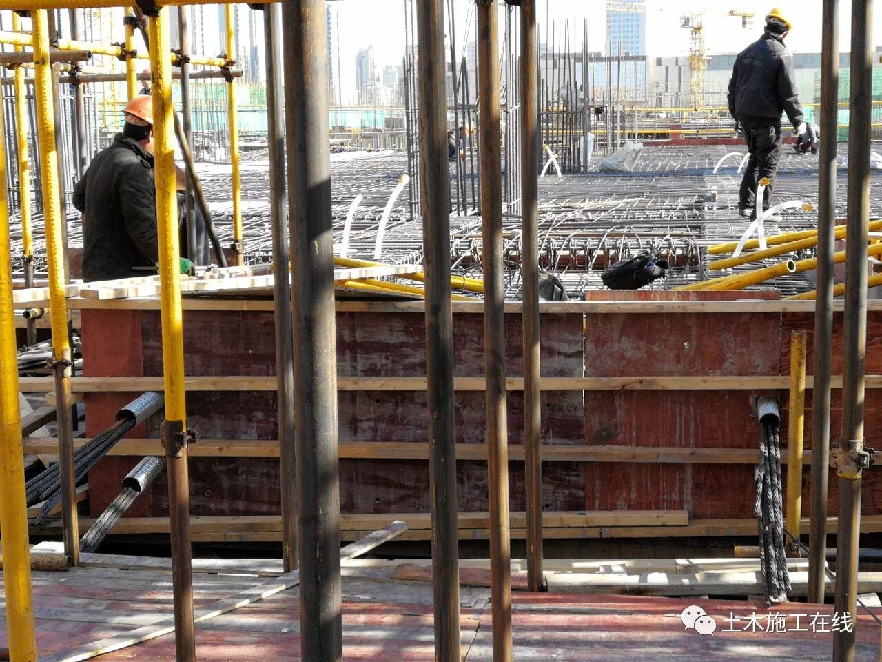

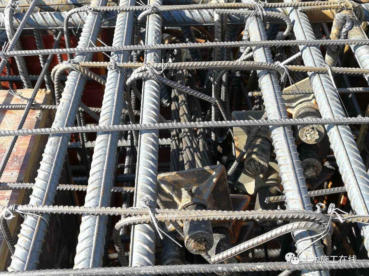

预应力筋或成孔管道应按设计规定的形状和位置安装,并应应符合下列规定:
1)预应力筋或成孔管道应平顺,并与定位钢筋绑扎牢固。定位钢筋直径不宜小于10mm,间距不宜大于1.2m,板中无粘结预应力筋的定位间距可适当放宽,扁形管道、塑料波纹管或预应力筋曲线曲率较大处的定位间距,宜适当缩小;
2)凡施工时需要预先起拱的构件,预应力筋或成孔管道宜随构件同时起拱;
3)预应力筋或成孔管道控制点竖向位置允许偏差应符合下表的规定。

预应力孔道应根据工程特点设置排气孔、泌水孔及灌浆孔,排气孔可兼作泌水孔或灌浆孔,并应符合下列规定:
1)当曲线孔道波峰和波谷的高差大于300mm时,应在孔道波峰设置排气孔,排气孔间距不宜大于30m;
2)当排气孔兼作泌水孔时,其外接管道伸出构件顶面长度不宜小于300mm。
