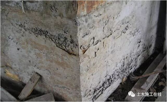

1、缺陷分类
混凝土结构缺陷可分为尺寸偏差缺陷和外观缺陷。尺寸偏差缺陷和外观缺陷可分为一般缺陷和严重缺陷。混凝土结构尺寸偏差超出规范规定,但尺寸偏差对结构性能和使用功能未构成影响时,应属于一般缺陷;而尺寸偏差对结构性能和使用功能构成影响时,应属于严重缺陷。外观缺陷分类应符合下表的规定。

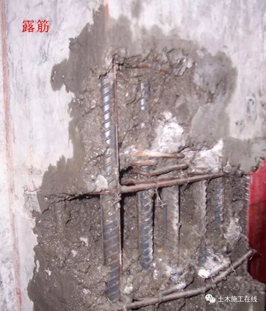

露筋
构件内钢筋未被混凝土包裹而外露
纵向受力钢筋有露筋
其他钢筋有少量露筋

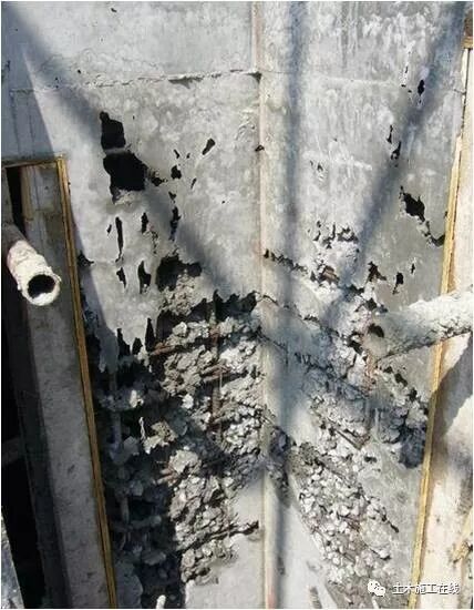

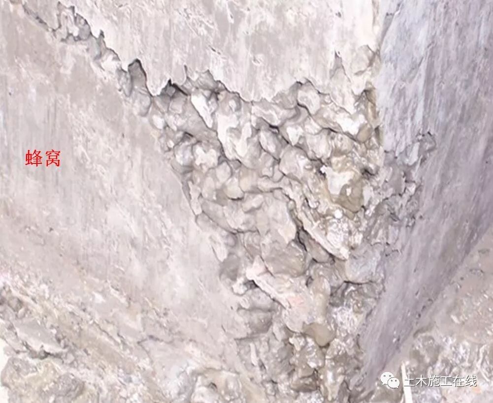

蜂窝
混凝土表面缺少水泥砂浆而形成石子外露
构件主要受力部位有蜂窝
其他部位有少量蜂窝

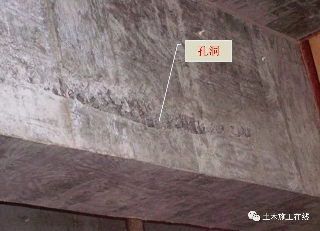

孔洞
混凝土中孔穴深度和长度均超过保护层厚度
构件主要受力部位有孔洞
其他部位有少量孔洞

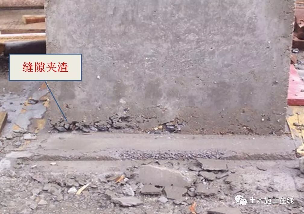

夹渣
混凝土中夹有杂物且深度超过保护层厚度
构件主要受力部位有夹渣
其他部位有少量夹渣

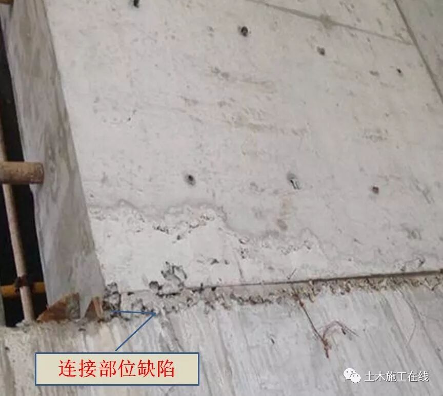

连接部位缺陷
构件连接处混凝土有缺陷及连接钢筋、连接件松动
连接部位有影响结构传力性能的缺陷
连接部位有基本不影响结构传力性能的缺陷

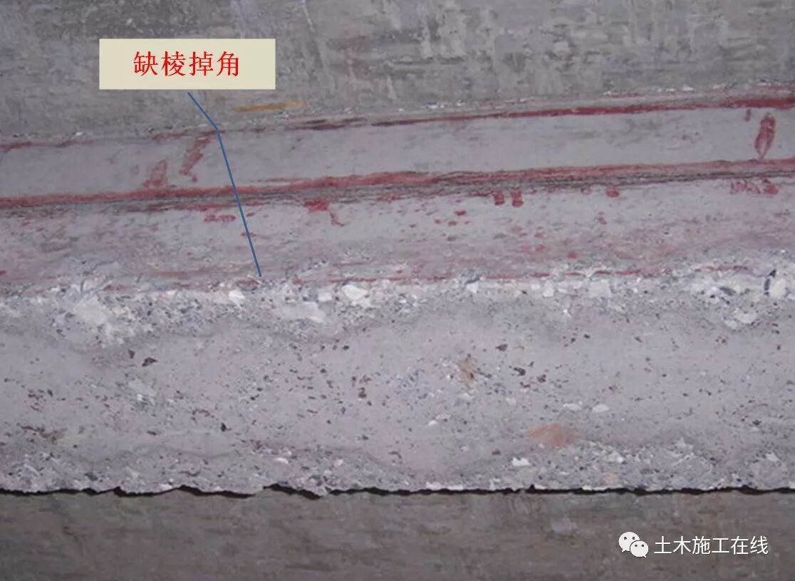

外形
缺陷
缺棱掉角、棱角不直、翘曲不平、飞边凸肋等
清水混凝土构件有影响使用功能或装饰效果的外形缺陷
其他混凝土构件有不影响使用功能的外形缺陷

混凝土结构外观一般缺陷修整应符合下列规定:
(1)露筋、蜂窝、孔洞、夹渣、疏松、外表缺陷,应凿除胶结不牢固部分的混凝土,应清理表面,洒水湿润后应用1:2~1:2.5水泥砂浆抹平;
(2)应封闭裂缝;
(3)连接部位缺陷、外形缺陷可与面层装饰施工一并处理。

混凝土结构外观严重缺陷修整应符合下列规定:
(1)露筋、蜂窝、孔洞、夹渣、疏松、外表缺陷,应凿除胶结不牢固部分的混凝土至密实部位,清理表面,支设模板,洒水湿润,涂抹混凝土界面剂,应采用比原混凝土强度等级高一级的细石混凝土浇筑密实,养护时间不应少于7d;

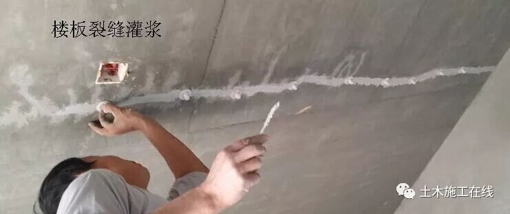

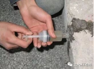

(2)开裂缺陷修整应符合下列规定:
1)民用建筑的地下室、卫生间、屋面等接触水介质的构件,均应注浆封闭处理。民用建筑不接触水介质的构件,可采用注浆封闭、聚合物砂浆粉刷或其他表面封闭材料进行封闭;
2)无腐蚀介质工业建筑的地下室、屋面、卫生间等接触水介质的构件以及有腐蚀介质的所有构件,均应注浆封闭处理。无腐蚀介质工业建筑不接触水介质的构件,可采用注浆封闭、聚合物砂浆粉刷或其他表面封闭材料进行封闭。
(3)清水混凝土的外形和外表严重缺陷,宜在水泥砂浆或细石混凝土修补后用磨光机械磨平。
